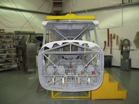

Да ребят, отчасти ферма сможет сохранить жизнь пилота , но это как ляжет машина. В данном случае СУ-26 получил разворачивающий момент сил при отрыве плоскости , машина легла боком на здоровую плоскость и это значительно смягчило удар.Рама тут сыграла конечно свою роль, я просто уверен при лобовом столкновении шансов было бы ноль.
Что касается ферменной конструкции проекта 300 да, это в их случае самый приемлемый способ сформировать фюзеляж. Не стоит тут полоскать его , строят парни и ладушки, а полетит и начнёт работать увидим.На форуме было много опытных конструкторов ,что в материале сделали отличные на мой взгляд борта для парашютистов наверно летают и радуют своих обладателей хотя и не пошли в массы.

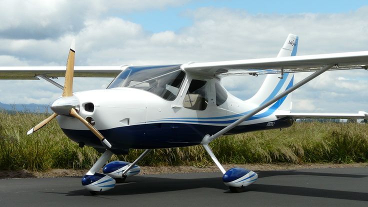

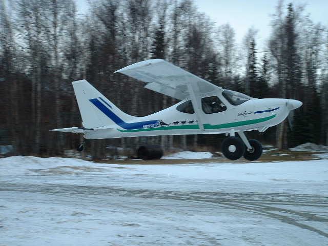

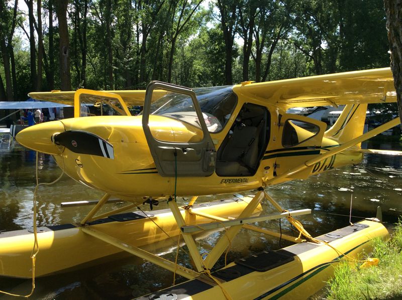

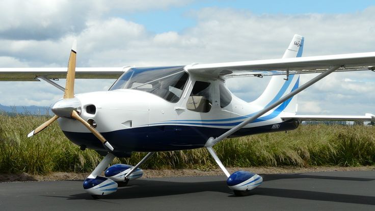

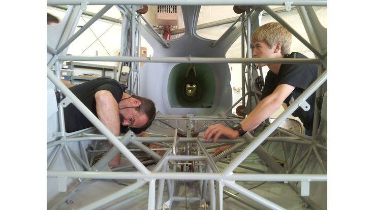

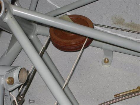

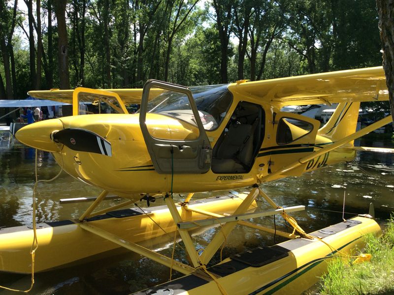

Считал, и не я только. Компания Glasair делает очень успешный самолёт-набор Sportsman - у него тоже ферма и "скорлупки" к ней крепятся только в нескольких точках и никаких проблем. Они уже продали сотни наборов и никто не жалуется. Самолёт универсальный(с носовой стойкой, с хвостовой, на поплавках и как "буш" самолёт - лёгкий, прочный:
леха (magnum)
Aeropract.ru
Жуковский

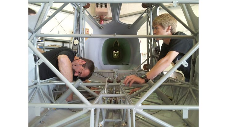

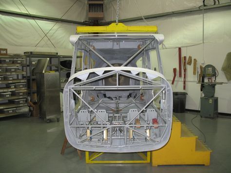

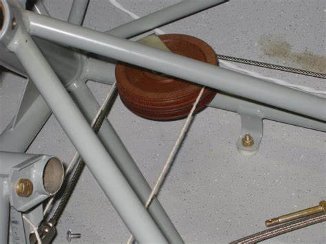

Посмотреть вложение 515008Посмотреть вложение 515009Посмотреть вложение 515010
А вы почитайте про его историю создания.
Главный конструктор вопреки своего мнения, сделал во имя требования рынка и староверов.
Он сам заявил, что композитный был бы лучше.
Malish
Волгоград
Не знаю, не читал. Но их сотни летают в разных вариантах и никто не жалуется что самолёт перетяжелён или плохой...

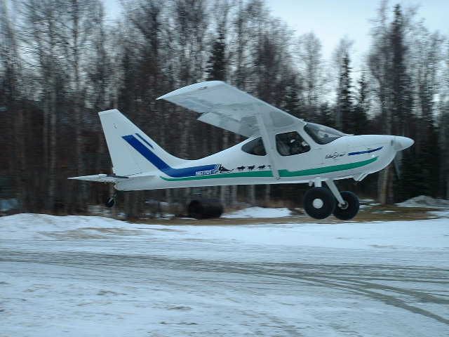

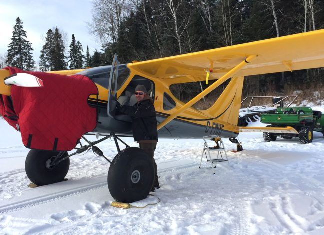

Посмотреть вложение 515016Посмотреть вложение 515017Посмотреть вложение 515018Посмотреть вложение 515019

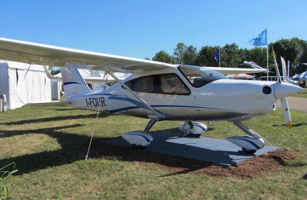

А компания текнам взяла и сделала композитный фюзеляж, хотя отлично с металлом работет.
Все к этому приходят, из композита, можно такие вещи сделать, простые и легкие и не нужно супер оборудование.
Для наших мелких серий то, что надо.
мало того, если делать ферму и композитные навесные панели, то матрица всё равно нужна на весь фюзеляж, панели только потоньше будут.
Вопроса религии тут нет.
Если упростить, есть стальной трос, а есть кевларовый.
кевларовый выдержит в 2 раза больше.
Вы конечно в это можете, не верить, можете говорить, что ему святой дух помогает, но по результатам испытаний кевлар по удельной прочности выше выходит.
