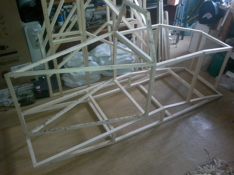

...сперва все бруски склеиваю на силикатный клей...

позже когда все основные части каркаса будут склеены,[highlight] места стыков брусков буду обклеивать стеклопластиком[/highlight]

бруски по столярной науке соединяються только паз-шип, но только не в торец :STUPID обязательно фанерные уголки  или косынки---можно листовой стеклопластик , сначало приклеил потом зашурипил----обязательно!!!! силикатный клей очень хрупкий----надо эластичный типа казейнового столярного или пва -м, ну или секундный цианокрилат---гель :IMHO

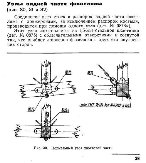

а как столярная наука отреагирует на приведенное ниже решение?
взято здесь:
ТО самолета У-2 с мотором М-11

тогда зачем заморачиваться на дерево---если потом целая куча оригинальных сложных железок в соединениях:-? :p

Так ведь дерева в то время завались было,а люминь да хромансиль у супостатов за золото покупали.Дельтадревесину тоже скорей от безвыходности прменили,хотя не плохо себя показала.

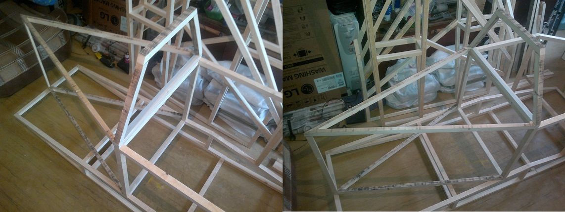

Продолжаю клеить фюзеляж, начел клеть фонарь, но пока бруски закончились, сегодня пойду на разбой)

2. Отчего не желаете пойти традиционным путем и не клеить в стык, а собирать бруски фанерными косынками? Очень много времени тратите на подгон брусков, Ваша аккуратность могла бы пригодиться в другом месте. Посмотрите тему про Jodel.

Уж не знаю как и назвать эти продольные рейки-стрингеры или как.Но можно было сделать переклей в стапеле и получить любые изгибы.Соединение в стык даже с косынками для силовых элементов не есть гуд.
От того что другого не придумал), такое решение пришло от ЛК-4 его каркас сперва хотел сварить из квадратной трубы 10х10 мм и в итоге это перекочевало на ЛК-1.
По поводу
я буду обклеивать стеклотканью с эпоксидной смолой стыки и соединения брусков, а если буду делать косынки или уголки то из дерева или листового стеклопластика.
На подгон брусков я не так много времени трачу как вы могли подумать, точные углы соединений мне известны благодаря 3D-моделированию, хотя бруски не идеальны и бывает, что на подгонку уходит немного больше времени, чем ожидалось.

Можно было сделать переклей в стапеле и получить любые изгибы.Соединение в стык даже с косынками для силовых элементов не есть гуд.
Согласен, но сейчас уже не переделать, да и нагрузки на силовые элементы здесь меньше, чем у классической схемы.
Lapshin
Иллюзия-с.
Склейка деревянной фермы встык - явно, новое слово в авиастроении, но, не желая зла, настоятельно рекомендую найти возможности установки косынок, а при невозможности, хотя бы слепить их из стеклоткани со смолой прямо на ферме.
Спасибо, я про это и сказал только другими словами
я планировал после обклейки стыков стеклопластиком, проверить достаточно ли прочности и жёсткости, если нет то сделать стеклопластиковые уголки
