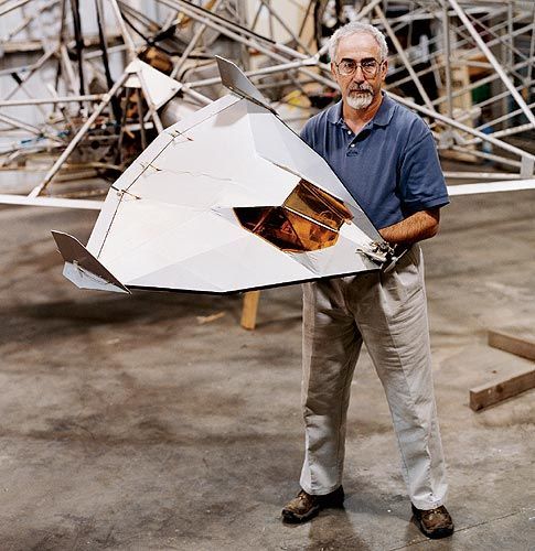

Илья да они не со зла!. Просто абсолютно утопичный проект. Совокупность заявленных характеристик заведомо недостижима. Видно, что у вас и руки и голова на месте, но занялись не тем. Вам здесь корифеи, съевшие не одну собаку на классике, об этом пишут. При чем пишут деликатно (первый раз вижу такую деликатность, обычно какашками закидали бы до верху). Юрий Яковлев например давно бы бросил свой Аэропракт и начал бы на своих мощностях выпускать 4х местные летающие крылья со скоростями под 300, посадочными 50, да еще и с затратами на гвозди и профили АД-31, но задумайтесь почему не стал, а выпускает классический А-22? Можно понять максимализм, они дураки ;), зашоренные догматики. Но как сказал один мой знакомый, хочешь строить, строй сверхзвуковой мегамахолет вертикального взлета, хочешь летать строй классику.

Максимальный взлетный вес: 500 кг
=500-75кг пропана=425кг
425-4человека=425-(4*80)=105кг
105-вес шасси это 4 колеса с подвеской по 5кг и 2 колеса по 3 кг= 105-20-6=79кг
двигатель? пусть будет 20 кг 79-20=59 кг
приборная доска 10кг 59-10=49кг
Площадь крыла: 12,5 м², эффективная 8 м²
соответственно 12,5*( Обшивка: листовой стеклопластик(стеклотекстолит) 0,5 кг/м² )=6,25*2(с двух сторон ведь)=12,5 кг на крыло
49кг-12,5=36,5кг
Если сделаете силовой каркас 36 кг все полетит.
t116
Строю самолеты
Урал
О нашел "Да считал. Обшивка из сотового поликарбоната будет весить примерно 28 кг (35 м[sup]2[/sup]), а остекление около 12,5 кг (3,5 м[sup]2[/sup])"
тогда получается 49-28-12,5= 8,5кг вам остается на каркас.
Удачи
PS два подкосных дюралевых крыла площадью 13кв м весят 60 кг ;). Кто вам сказал что конструкция из стеклотекстолита легче дюралевой?

По расчетам с каркасом из алюминиевых профилей в 115 кг укладывается 4-ох местное ЛК. На заднем сидении поместятся трое детей, но не взрослых. Сравнение по ширине с легковым автомобилем было со сложными БЧ крыла, которые добавляют около полуметра ширены, ширина кабины самолёта около 1,2 м.
Что бы сделать 6-и местный самолёт ЛК до 115 кг можно сделать его в 1,5 раза шире, добавить 1 двигатель и построить его полностью из стеклопластика с заполнителем из пенопласта, тогда ширина кабины и седений будет 1,8 м.
Уточню, что посадочная скорость 50 км/ч с одним человеком на борту и малым остатком пропана т.е. с весом 190-200 кг, нагрузкой на крыло 25 кг/м² эффективной площади, которая =8 м².
Наверное по тому, что Юрий думает: "зачем задумываться о чем-то радикальном, дела и так идут не плохо, цели сделать авиацию доступной для большенства у меня нет, мои самолёты и так вне конкуренции по цене и характеристикам".
Раз спросили расскожу, поверхностное и стереотипное мышление:
Просто некоторые ошибочно полагают, что отличие самолета от нормальной схемы в виде большого количества крыльев, так называемых несущих фюзеляжей и т.д. это прогресс.
Аргументы типа "прекрасно летает" обычно означают "отрывается от земли и сносно управляется". О сравнении характеристик, речи совсем не идет.
А если сравнивать, наш двухместный А-20 с Ротакс-503 и одноместный FMX-4 с таким же двигателем, то получается следующее:
При взлетной массе 450 кг А-20 имеет Vy max = 3 м/с, V max = 150 км/ч, дальность с 40 л = 350 км.
При взлетном весе 336 кг FMX-4 имеет Vy max = 3.8 м/с, V max = 177 км/ч, дальность с 38 л = 240 км.
FMX-4 хорошо управлялся, спокойно летал вниз головой, при низких скоростях и больших углах атаки не сваливался в штопор, а парушутировал за счёт осторого носика крыла и большой стреловидность, которые создовали 2 объёмных сперальных вихря над крылом, которые обеспечивали симметричное обтекание.
Если хоть немного подумать FMX-4 спокойно может быть 2-3 местным, надо только установить 2 сиденья по бокам от пилота или одно сразу за сидением пилота спина к спине иль сместить сидение пилота в бок и установить ещё одно сиденье плечё к плечу и всё это без переделки каркаса и формы самолёта, кроме третьего варианта где потребуется сместить и возможно сделать дублироваными органы управления. С 2 людьми и полным баком взлетный вес увеличится на 22 кг от заявленного максимального, посчитаем: вес пустого 168 кг, вес топлива 38 л(кг), 2 человека 150 кг, итого 356 кг.
Так же автор писал в книге о FMX-4, что воздухозаборник для охлаждения двигателя был в 2 больше необходимого, что создавало дополнительное сопротивление.
И это мы сравниваем прототип для проверки концепции с серийным самолётом. При том, что стоимость планера FMX-4 ниже, чем А-20, за счёт меньшего количества и стоимости матерьалов и меньших трудозатрат при постройке. Тот же проект FMX-5 имел(по памяти) аэродиномическое качество 11 проверенное в аэродиномическое трубе, против 8 у FMX-4.
FMX-5 спокойно может быть 2-х местным.
