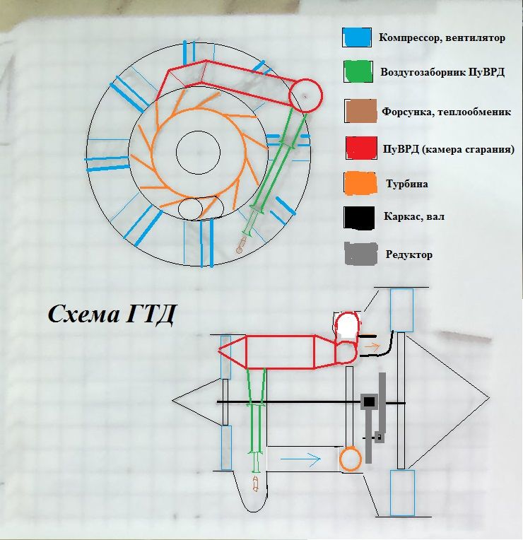

Разрешите поинтересоваться,а как дела с тяговооруженностью У вашего ПРУВРД с пропеллером?
ПуВРД Глухарева очень требователен к соблюдении геометрии акустического воздухозаборника, шероховатости металла из которого он изготовлен и к тонко-струйной форсунке, вероятно по этой причине у многих кто его делал не получается вывести его на расчетную тягу
А разве ПуВРД-газотурбинный двигатель?
ПуВРД Глухарева в моем ГТД будет работать в качестве камеры сгорания, что позволит осуществлять его запуск лишь открытием газа и включением свечи зажигания без вспомогательного электродвигателя поскольку ПуВРД запускается без подвода к нему сжатого воздуха в отличии от других ПуВРД.

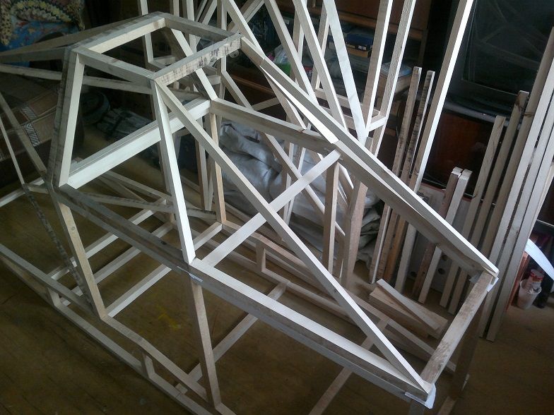

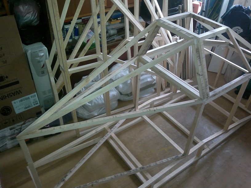

Склеил фонарь
Шестаков Илья
Авиация должна быть доступна для всех.<b
Очень красиво получается! А штапики для стекол тоже сами делать будете или готовые купите?
Остикление из монолитного поликарбоната будет крипиться поверх коркаса фоноря
Опять нанотехнология..., а так хочется классики..., стеклышко, штапики, гвоздики..., Страдивари..., песня!

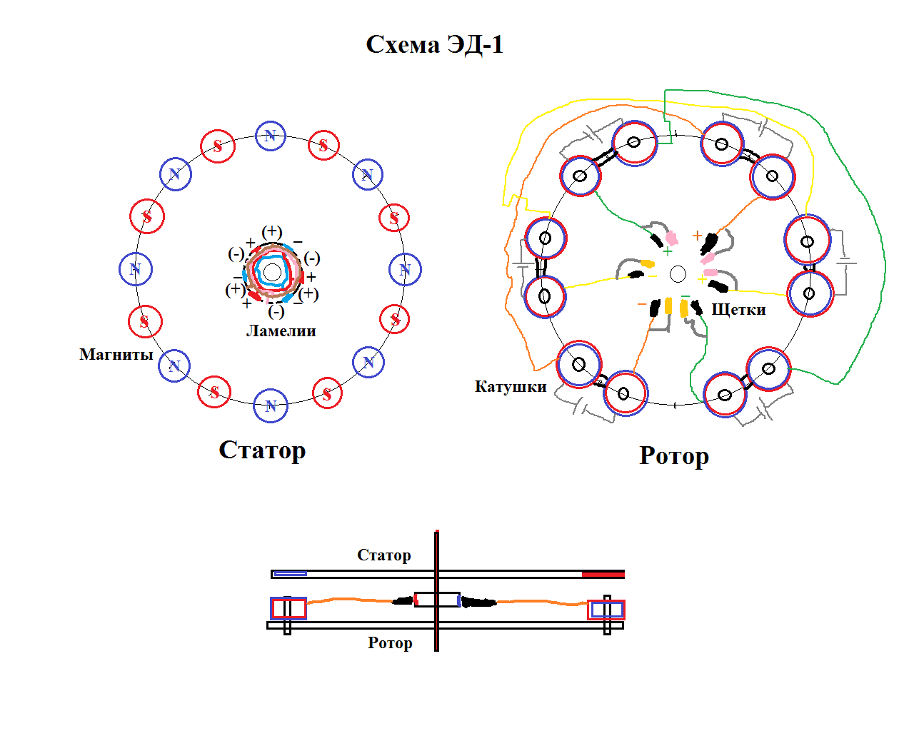

ЭД-1 почему щетки и неодимы? Можно транзисторы и солинойды. :D
Если использовать электромагниты на статоре и роторе примерно в двое увеличится потребляемый ток, но зато не будет залипания ротора при отключенном питании.
Щетки надёжнее транзисторов на мой взгляд, искрение можно минимизировать установкой конденсаторов между соленоидами  или токосъёмных ламелей, которые будут собирать электричество противоположной полярности возникающего во время схлопывания электромагнитного поля после отключения питания на соленоидах. Можно использовать транзисторы, но тогда придется делать скользящие контакты, что бы не терять силу магнитного поля постоянных магнитов, т.к. если постоянные магниты установить на ротор как делают во всех бесколлекторных двигателях он потеряют часть магнитного поля, конечно пока теоретического объединения этого эффекта нет, но это доказано экспериментально, как собственно и нет внятного объяснения что такое электричество.
