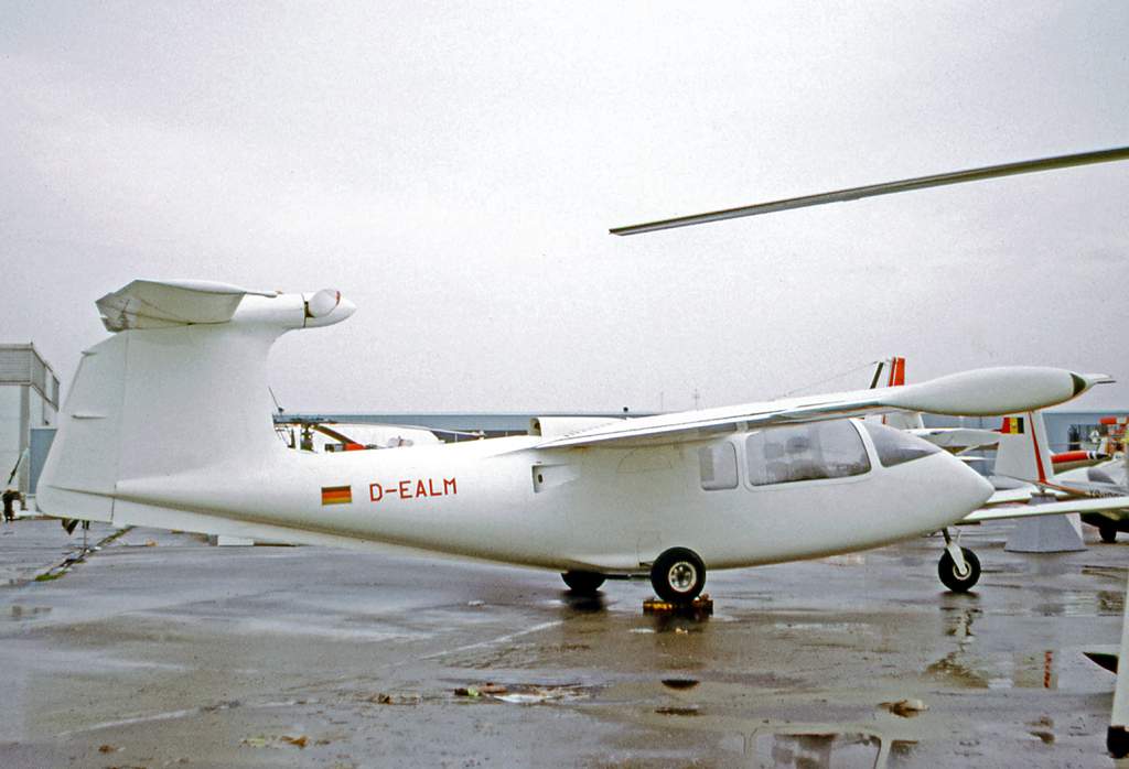

я персонально не видел ни одной амфибии с нижним расположением крыла
Орлята учатся летать  ;D. Что интересного в этой машине так это привод, а точнее его массово габаритные показатели, mr. Веггер расскажите, плиз, о нем. Остальное полёт шального карандаша. ;D. Немцы строили в 70-х нечто подобное, не пошёл аппарат. Много сомнительных решений, а вот про материаловедение и программирование тоже интересно было бы послушать.

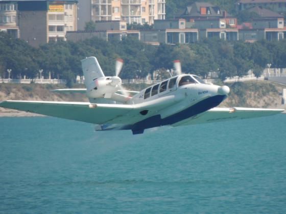

...Немцы строили в 70-х нечто подобное, не пошёл аппарат. ...
Аппараты не ходють .. они летають.. Для меня так вообще непонятно зачем делать многоместные амфибии когда это сугубо самолет для фана. Никаких транспортных функций от такого самолета толку мало. "Не пошел" наверное в серию как и БЕ -103  так и немец прежде всего потому как функционально он абсолютно бесполезен на мой взгляд. А вот на индивидуальные легкоспртивные летающие лодки спрос совершенно другой. И он будет только расти. Посмотрите на новый ролик от Норвегов как они оттестировали руление

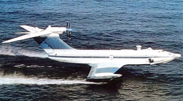

А спрос на них: много много много тысячный ..
Ну-ну  🙂. Я согласен он может и нужен кому-то для понтов. Я согласен с тем что, кое что в нём действительно новаторское. Давайте поговорим о его недостатках (в частности компоновки, обводов, цены,...), достоинства Вы уже описали, они очевидны.
