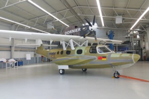

я персонально не видел ни одной амфибии с нижним расположением крыла
Орлята учатся летать  ..
Интересен стал именно этот вид амфибий. Нашел вообще что то совершенно невероятное и по утверждениям Пинтереста - все это советсткая военная техника. Лично сам никогда ничего подобного не видел

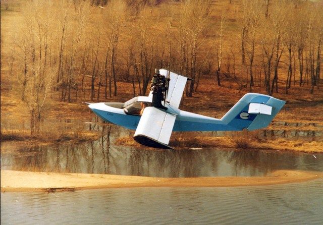

Но ребятам реально можно позавидовать - развлекаются в свое удовольствие. Занимаются техническим творчеством. Невольно вспоминается наше СКБ, молодость и дух новаторства, когда мы так же изобретали каждую деталь и не боялись ошибаться и исправлять ошибки. Помню как 8 декабря 1994г. на Волге после испытаний вытаскивали самолет на песок, задирали ему хвост и отпиливали редан ножовкой! Вот это был энтузиазм! Жаль что тогда интернета не было!
    66,3 КБ · Просмотры: 358
Валя , ето суслаковский аппарат что ли ? Который с вихрями ?
Верка тогда на нем лихо запулызгивала ...Где ж теперь то этот самолетик ?
