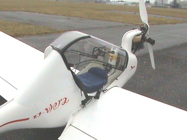

Денис, похоже Марек Иванов (конструктор DJ-Viera) с тобой тоже несогласный. И фюзеляж у него низко, и крыло композитное, и характеристики ни к черту ;D
Wing span                7,5   m                                             25    ft
 Wing area                 9      m2                                                                  99    sqft
 Length                          5      m                                           16,6  ft
 Width, fuselage      0,55   cm                                          21,6  in
 Empty weight          68     kg      (75kg)                         150     lb ( 165 lb)
 Gross weight         175     kg                                         386     lb
 Wing Loading          19,4  kg/m2
 Engine Hirth33       26      hp
 Stall speed              44      km/h                                         24  knots
 Cruise speed         102      km/h  (93 km/h)                       55  knots  ( 50 knots)
 VNE  speed             128      km/h                                        70   knots
 Rate of climb             3,5   ms-1   ( 2,5 ms-1)                    689   FPM  (492,5 FPM)
 Fuel capacity           10      l                                             2,65  U.S. gal
Introductory Prices:   Kit  4800 EUR (hours to build: 200)   (Quick build kit also available)
                                   Ready to fly  10 000 EUR
