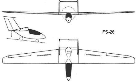

Я интересуюсь возможностью по-быстрому "уронить" аппарат в режиме выдерживания, когда он в полуметре от земли скользит на экране. У меня концепция между этими двумя:
- и шасси планёрное, низкое, так что влияние экрана очень вангуемо))
Есть и другая мысль: аэрофинишер на борту: якорь, катушка с тормозом (этакий спиннинг) и тогда fleet doesn't flare(c) - но всё же иногда (а может, и всегда) придётся по-человечески садиться, а не по-суперменски))

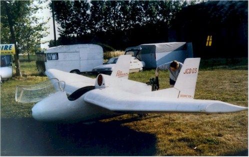

От закрылков я отказался из-за:
- сложности
- необходимой высокой жёсткости крыла на кручение
- и самое главное - из-за малого плеча ГО.
Поскольку с самого начала предполагалось внеаэродромное базирование - рассматривал 2 варианта: разборный наподобие "Pchelka" и компактный наподобие Пеликана Дебрейе или Facet Opal. Склонился к компактному, а на почти бесхвостке закрылкам места нет. Да и не зря же человечество профиля GA(W) выдумало))

Что-что - ГАВ на бесхвостке, не имеющей стреловидности - вы что, совсем с ума посходили? Бесхвостку, или летающее крыло с таким профилем, просто невозможно сделать продольно устойчивыми с таким профилем - в отличие от S-образного.
Имея же ГО при таком профиле, потребовалось бы обеспечить Аго не менее 0.5 - чего, судя по картинке, и близко не видно.
daredevil
хочу летать ночью
Belarus, Minsk
-Я вообще-то не собираюсь воспроизводить FS-26. Схема у меня по удлинению крыла промежуточная между Пеликаном и FS-26, а по Aго промежуточная между FS-26 и двухбалочной: ГО вынесено на килях гораздо дальше назад и по площади больше.
Аго 0,45, я думал, для закрылочного достаточно (Егорыч с 0,43 вроде летал). У GA(W)-1, 2 момент "гуляет" от угла атаки даже меньше, чем у классики, такой, как CLARK-Y. Зачем там Аго 0,5, объясните plz.
Оракулом я не работаю и объяснять требования к компоновке, по принципу непохожести на приводимую в качестве аналога - не собираюсь.
Селедка ваша - делайте что хотите.

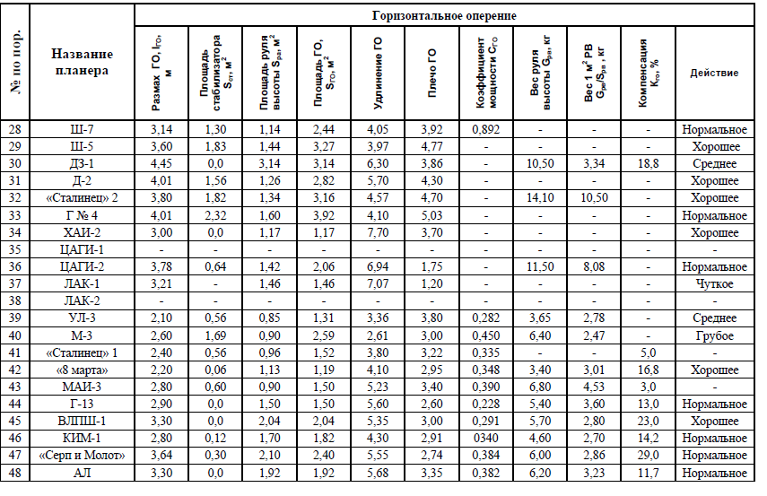

Я задам вопрос относительно минимально допустимого стат. момента ГО для самолёта без закрылков в Вашей теме,
Есть статистические данные по планерам. Аго 0,3-0,4 вполне рядовая величина, в том числе и при коротких хвостах. Но при одинаковом Аго устойчивость лучше с более длинным хвостом. Например одна из табличек книжки(остальные данные-веса, площади крыла, САХ, элероны , скорости и тд и тп в других страницах):
АТЛАС
КОНСТРУКЦИЙ ПЛАНЕРОВ.
Составил В. В. Шушурин
Под редакцией инж. О. К. Антонова
мир
Заблокирован
Коломна
Вот на эту таблицу стоит и опираться, она даёт хорошее представление об соотношениях параметров.
