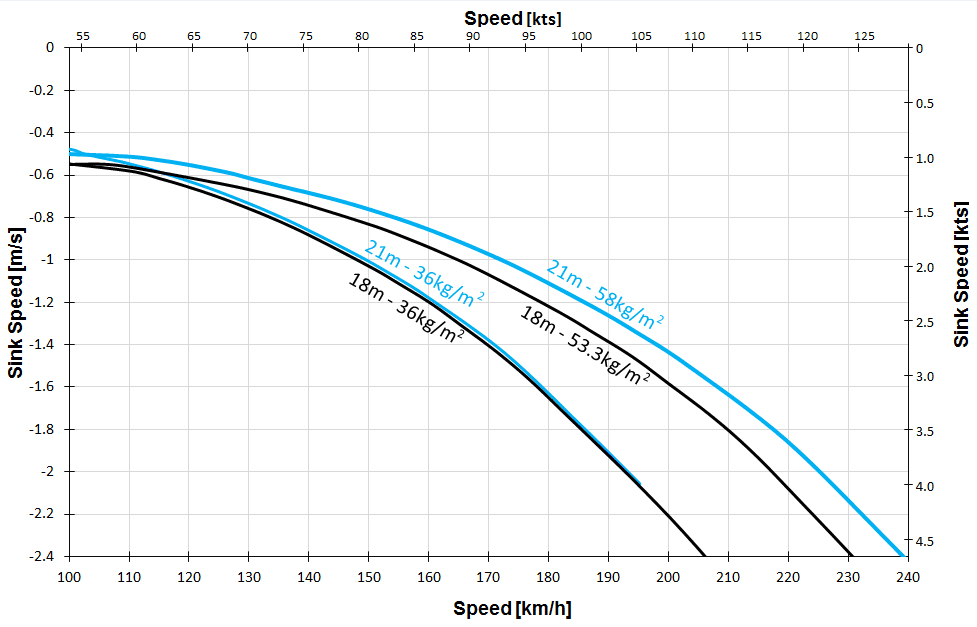

Viktor62
Казахстан
Вышеприведённая 5ZF аргументация, основанная на практике, не убедила?
НЕТ не убедила.
Потаму как его аргументация, основанная на его практике, противоречит вот этой практике JS1C | Jonker Sailplanes
Чтобы хорошо выпаривать, целесообразно уменьшать вес, Сх и увеличивать размах.
И это тоже НЕ убеждает. Кроме размаха.
А вот это УБЕЖДАЕТ и не просто убеждает а ДОКАЗЫВАЕТ что ваши выводы ошибочны.
Глядя на график видно что более тяжелые планера с балластом НЕ УСТУПАЮТ в скорости снижения более легким планерам!!!
Мало того они еще и превосходят их в качестве!
Вывод - Вес планера и скорость снижения абсолютно не связаны между собой. А избыточный вес даже улучшает показатели планера.
Тогда выходит что нет никакого смысла гнаться за легкостью планера, кроме пресловутых 115 кг.
Выходит бесплатный совет практика ошибочный!
