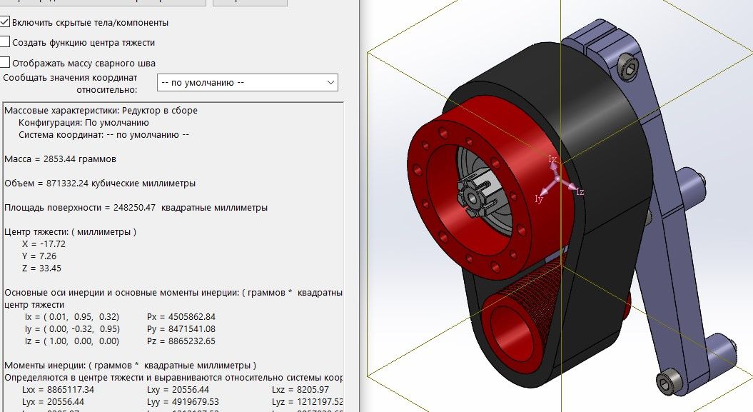

Редуктор планирую делать свой, так как вес имеет значение, а из имеющихся все тяжелее и подозреваю, что в любом случае получатся дороже разработанного и изготовленного с нуля. Самый обычный и довольно примитивный.
Не знаю как ситуация выглядит сегодня, но ранее, на сайте компании производителе ремней были "калькуляторы подбора ремня". Мжно было рассчитать под располагаемую мощность, обороты ( момент ) какие диаметры шкивов и ширину ремня следует выбирать.
То, что нарисовано на картинке, у меня вызывает сомнения - явно не под этот мотор. Для паралёта сил на 15 ещё куда не шло... И не связывайтесь с поликлиновыми ремнями мелкого профиля. Свыше 20 л.с. они не жизнеспособны на летающей технике. ( МЛМ ).
Гарантированный результат нормальной лётной эксплуатации при моторе мощностью от 30 л.с. даст только клиновой с крупным профилем ( не менее 5 ручьёв и нижним шкивом из чугуна или титана не менее Ф90 мм ) или шестеренчатый редуктор. В крайнем случае считайте цепной редуктор и демпферную муфту.

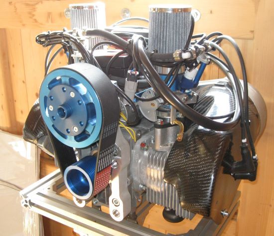

Я с большим уважением стал относиться к поликлиновым редукторам, когда увидел такой на вертолёте швейцер, а там вроде 180 сильный лайк стоял.
Сам летаю на самолёте с поликлиновым редуктором с передаточным 2.7. Мотор Хонда сильвервинг 600, ведущий шкив 80мм, дюраль, тв. ан.. Наработка на сегодня 42 часа, покрытие в порядке, ремень не менял. Предыдущий мотор РМЗ-500 с таким же редуктором, только ведущий шкив 74мм, наработал 96 часов. Шкивы в порядке, покрытие не изношено. Менял только подшипники ведомого шкива и ремни.

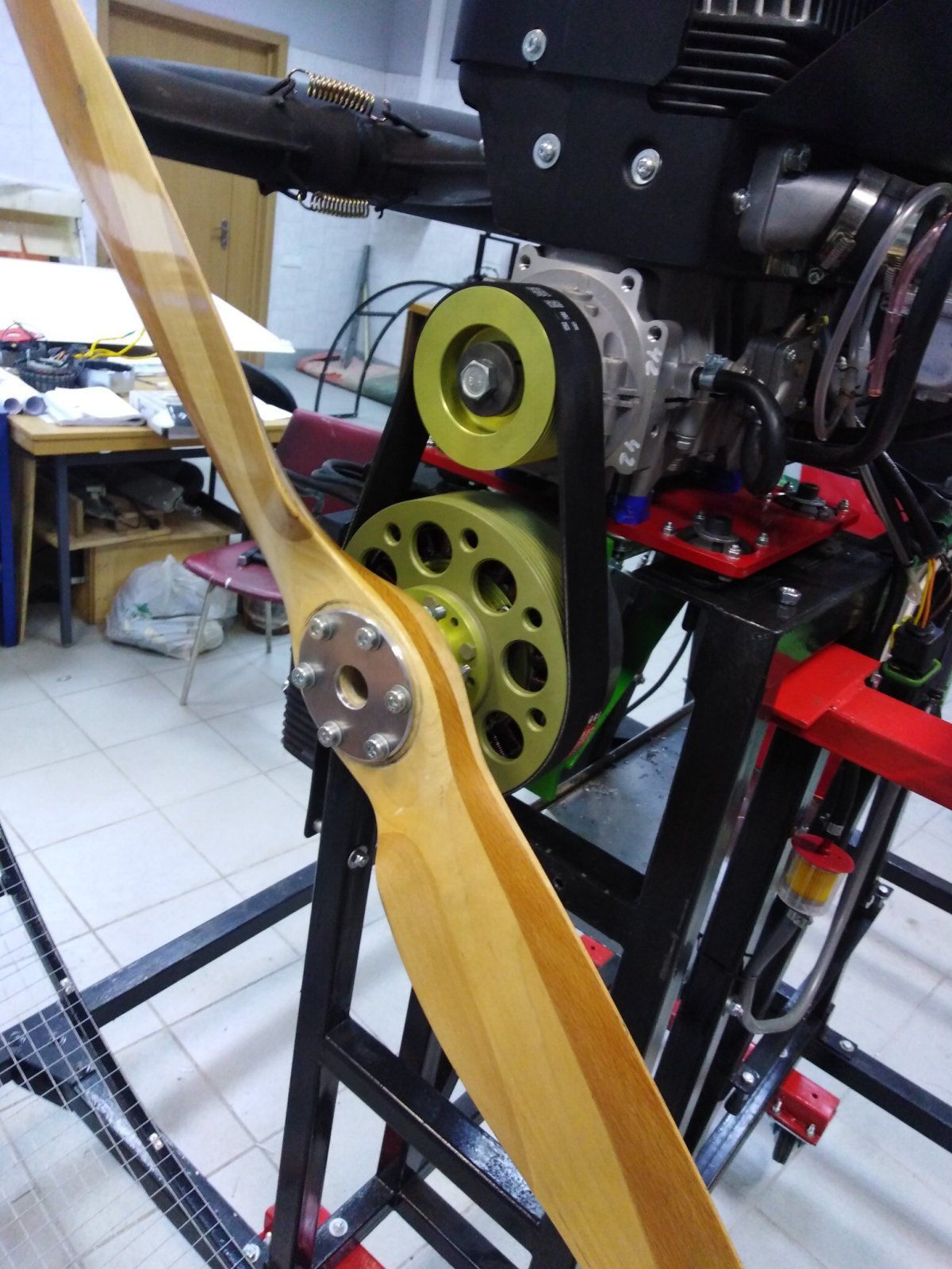

На РМЗ-500 (вот в таком виде) проскальзывание ремней есть. Сам замерял. Натяжение регулировал. Ремни рекомендованы из применяемых на паралётах.
Поликлиновой ремень работает как демпфер от неравномерного крутящего момента двигателя и небольшое проскользывание всегда есть. Если нанести метки на ремень и шкив - это видно. При твердом анодировании и правильном диаметре ведущий шкив держится несколько сотен часов. Вот серийный редуктор немецкого мотора Хирт -23. 50 л.с. 6500 об/мин, 70мм диаметром. Профиль ремня - РК, 13 ручьев. У нас отработал более 200 часов и все ок.

Да, именно этой фирмы "Gates" у меня ремни . MICRO-V 4PK803
Потери мощности у редукторов с такими ремнями 4-5%.
