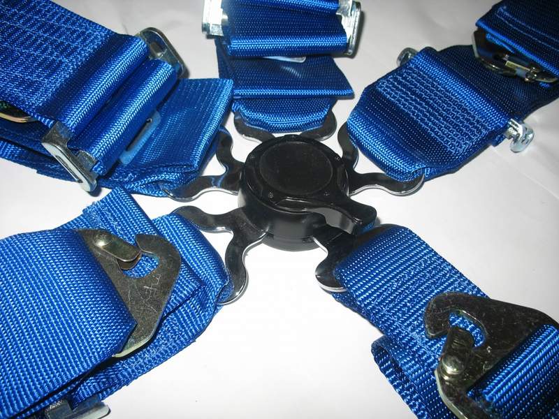

Кстати, вспомнив о Вороне, припомнились и использованные на нем, 5-точечные спортивные автомобильные ремни Sparco. Не факт, что такие - но, кажется, они. Так, или иначе - выбрать можно.

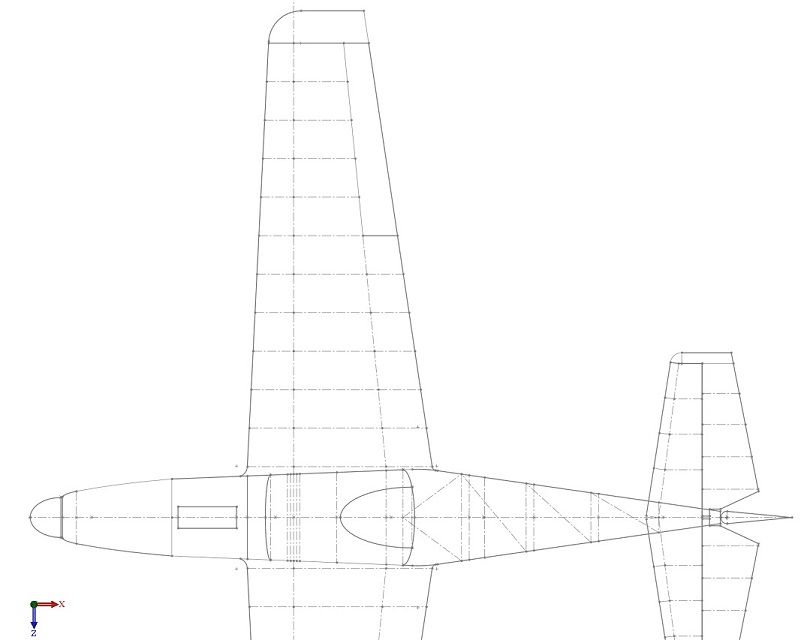

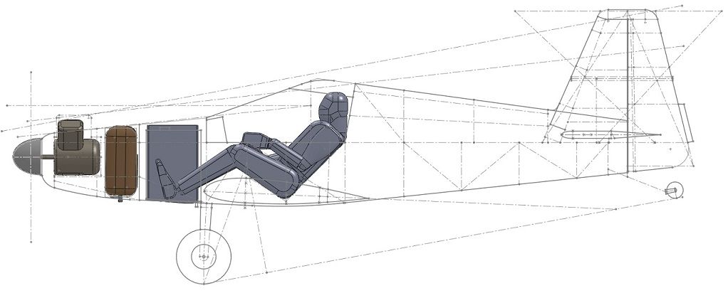

Кстати, изначально пытался рассчитывать положение пилота исходя из возможного капота, потому и старался по максимуму отодвинуть его макушку от поверхности планеты. С этой целью и был спроектирован несколько переразмеренный по высоте киль, как раз для того, что бы разрушаясь, он гасил энергию, ну а дальше уже при необходимости вступал в работу треугольничек безопасности.
Ну и самолет в крайнее время несколько видоизменился. Крыло чутка переехало назад. Не значительно, миллиметров на 50, но всё же.

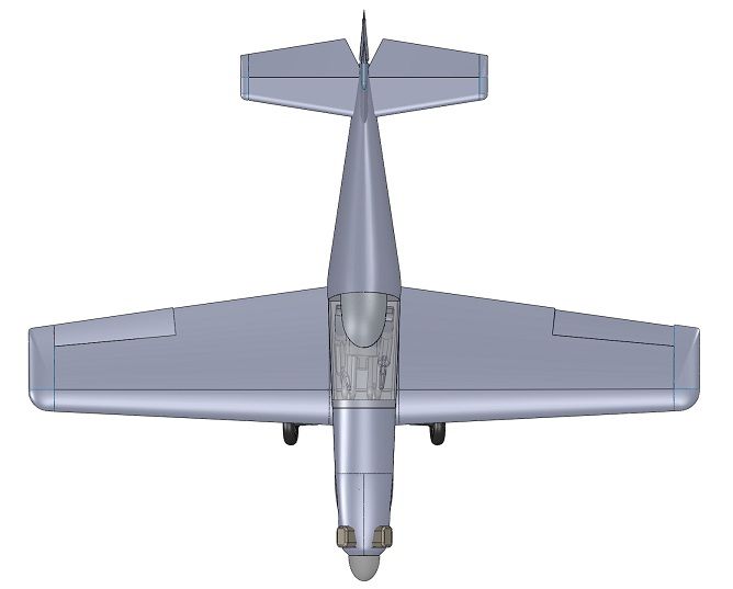

Ниже эскизы как выглядит сейчас.
Эти ремни всем хороши, но достаточно масивны, хотя..., будем посмотреть когда дело дойдет.

Кстати, Буратино который сидит типа в кабине, делал почти по своим параметрам. Рост у него примерно 1815мм. при этом видно, что до макушки расстояние есть и совсем не маленькое ;).
Это иллюзия: если когда-то, где-то, приходилось близко рассматривать МАИ-223 (на множестве МАКСов он был представлен) - установленные на нем, ремниопчти такие же и той же фирмы - только четырехточечные.
Или еще сравнение: сами ленты ремней точно такие же, как и в автомобильных - легче и представить нельзя. А пряжки и замок представь себе в масштабе этих ремней - все очень компактно и легко, не то, что на Ларосе.

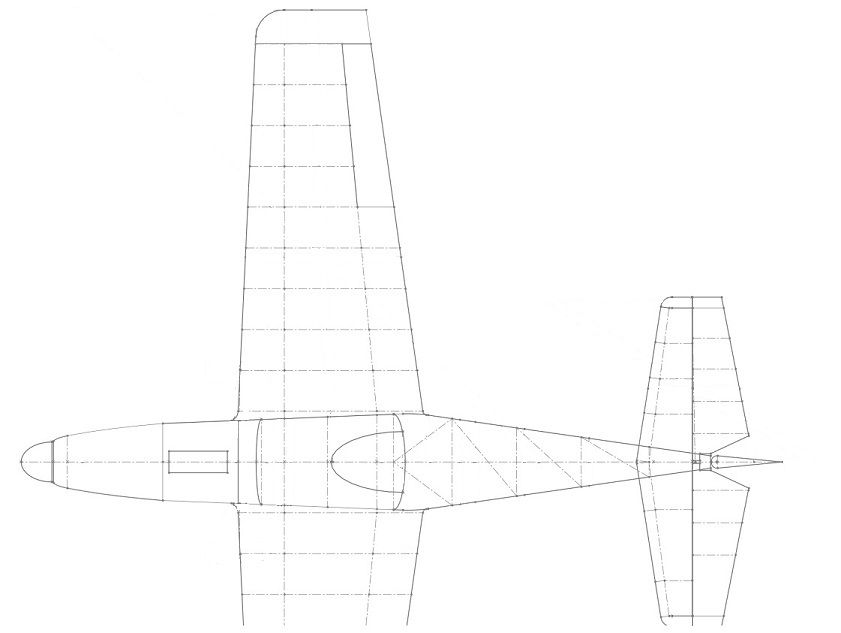

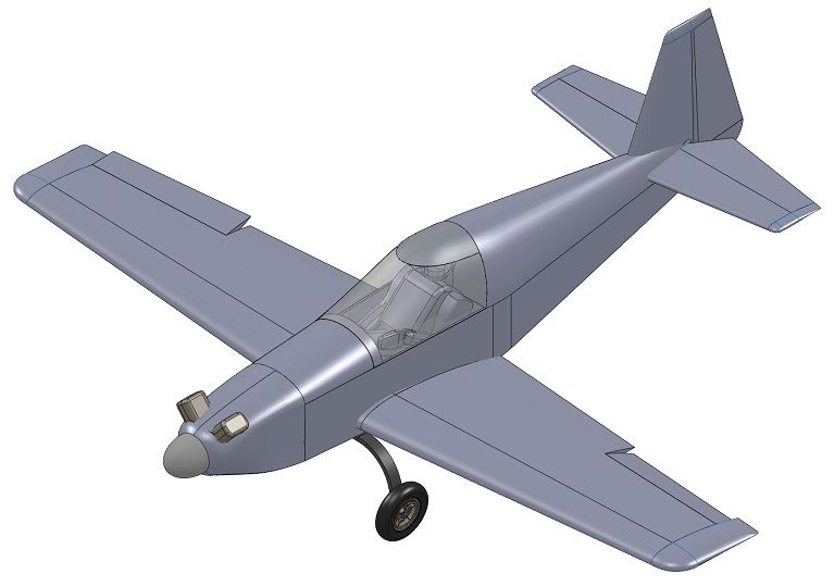

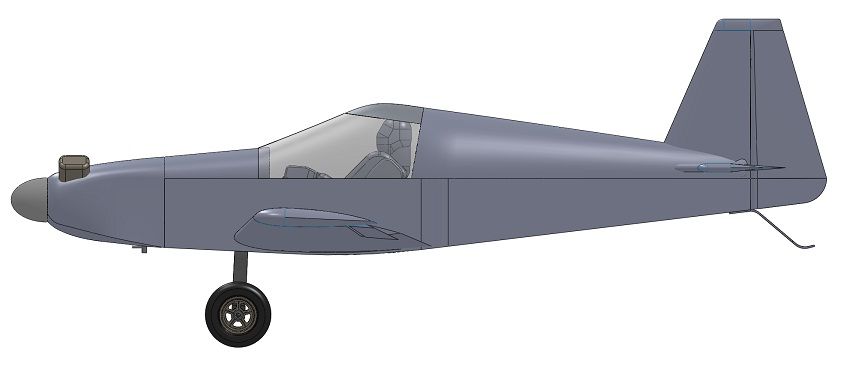

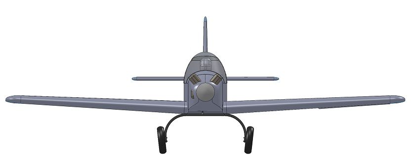

Смотрю, крайнее время народ все же приходит к осознанию необходимости иметь легкий аппарат без регистраций и прочих нудных и дорогостоящих процедур и это не может не радовать :). По-прежнему правда есть и противники, но это дело времени, сдадутся и они. Вот уже и Владимир Павлович «подсел» на эту тему, а это дает надежду на развитие мелкотравчатой авиации. Может хоть потихоньку удастся раскачать народ :).
На фоне этого всплеска, даже и не удобно лезть со своим топтанием на месте, но тем не менее после существенного застоя, летних каникул, неотложных дел и прочей жизненной ерунды вдохновение вернулось :p. За это время несколько пересмотрел конструктив в сторону хоть и не значительного, но упрощения. Укоротил консоли, теперь их лонжероны влезают в размер стандартного листа дюрали, автоматом несколько изменились параметры, удалось выиграть пару кило и выкинуть пару деталей. Перетряхнул в очередной раз оперение, шасси и по мелочи в управлении. Жесткая проводка сменилась на комбинированную с короткими тяжками и тросами как основной состаляющей. В общем «локомотив» потихоньку страгивается с места :).

Красивый  проект,  шасси наверно  стоит  чуть  повыше сделать/визуально/, жаль  , что  все  останется на  бумаге и  в  мечтах......

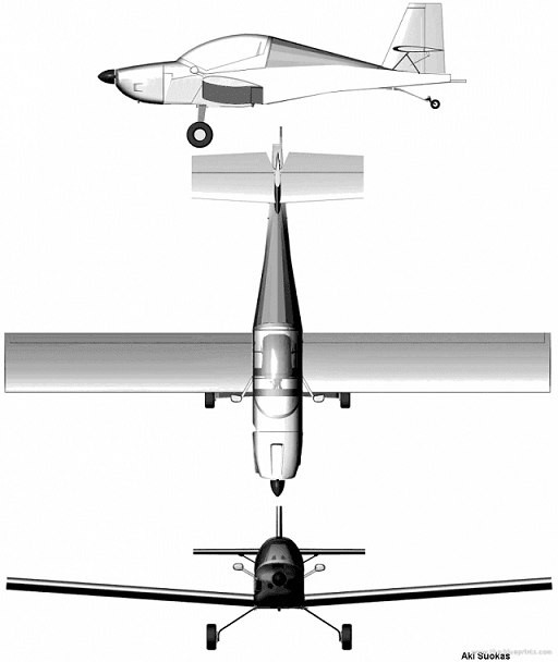

Я  тоже  не  смотрел,  а  сейчас  поглядывать  приходится,  времена меняются. Самолет  по  своему правильный  и  по  весам  соответствовать  должен,  но  я  немного  полетал  на  нечто  подобном  и  однозначно  скажу  такая  машина  на  большого  любителя  и  опытного  пилота.Они  как  правило требуют  повышенного  внимания  на  разбеге  и посадке,  требуют  хороших  полос  и  хотя  их  ВПХ достаточно  хороши  ,  но  в  них  нужно  еще  влезть  в  прямом  и  переносном  смысле  слова. Пилот  тут  весом  скорее  всего  не более  80  кг  и  ростом  скажем  не  выше  среднего.Что  касается  полета  самолеты  с  таким  крылом,  особенно  сверхлегкие  очень  чувствительны  к  срыву,  охотно  штопорят. Вообщем  мечта  не  более  того. ;)
Более практичной  была  бы  эта  форма.
