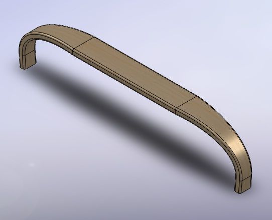

посчитал вашу рессору,
во первых она потечет при перегрузке 2ед.
во вторых при этой перегрузке будет ход 18мм что очень мало.
т.е. высота сбрасывания расчетная 0,018м с учетом того, что половину на себя возьмет колесо, то примерно 0,05м или 5см (соответствует скорости снижения 0,98м/с). уронив с такой высоты у вас рессора поплывет.
вы вообще её на жесткость считали ?
Предполагаю, что парашют не дает двигаться вниз больше определенной скорости и всё работает нормально.
Любитель
Я люблю этот форум!
Что то не хватает времени порыться в сети, но наверняка есть уже готовые рессоры. Меня в идеале устроила бы рессора весом 3,5кг., на крайняк 4кг., если будет сильно больше, это уже не есть гут.
Когда то давно видел статью про деревянную рессору, собственно она и навела на мысль попробовать сотворить нечто похожее, но более облагороженное и легкое. ( http://www.aviajournal.com/arhiv/2000_2002/magazine/20008/st8_2000.html )
На досуге, постараюсь в ближайшее время прикинуть, что могло бы получится, благо разжевали, что к чему и как.

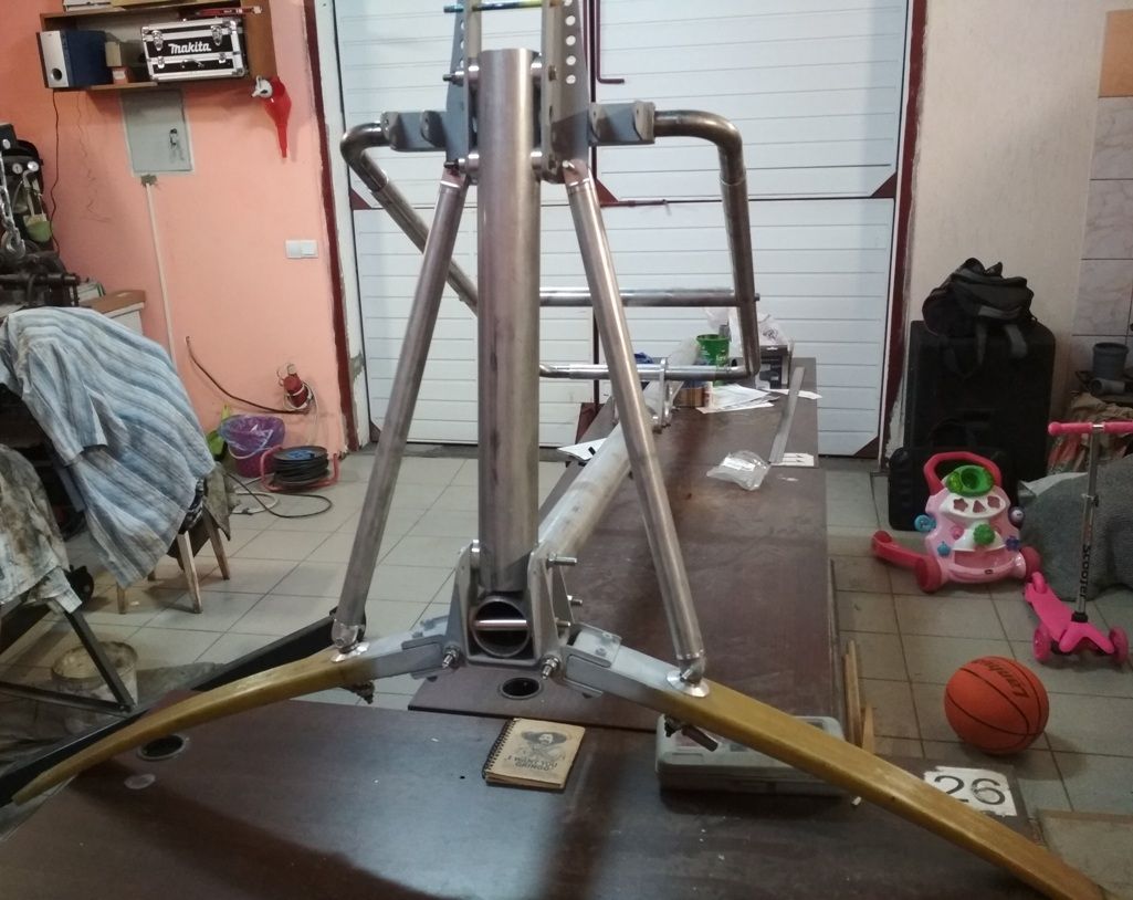

Владимир Павлович, предполагалось, что рессора будет иметь плавный радиус, типа такого.
S
samlander
Олег, обрати внимание на РЕССОРУ РЕНО
Зело ядреная легкая и крепкая вещь.
http://www.reaa.ru/cgi-bin/yabbA/YaBB.pl?num=1504689491
Любитель
Я люблю этот форум!

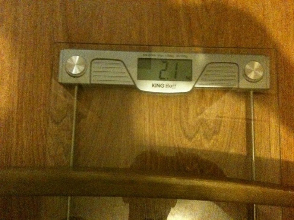

Да, спасибо, знаю про такую. Со счетов пока не сбрасываю ничего, но конкретно она компонуется плохо, что в целом виде, что в распиленном. В распиленном виде всю легкость рессоры съедят усложнившиеся узлы навески и оси, а в целом, малая высота.
Микроавтобус Рено Мастер. Вес одной половинки 2,1 кг. У себя на телегу поставил.
Андрей, не помнишь какой у нее прогиб без нагрузки?
vektor-kostin сказал(а):
По  весу  они  почти  одинаковые  с металлической такого  же  размера, главное  не  ржавеет.....
По весу точно такая же дюралевая будет весить на 2,5кг. больше, а это даже больше чем половинка рессоры от Рено.
maverick
Учусь учиться.
Примерно   130 мм.Длина 1400мм
Для веса 450кг ,с разрезанными половинками и  подкрепленными подкосами  как у меня на картинке очень мягкие.

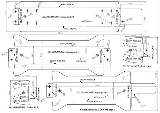

Раскрой металла плазмой получается существенно дешевле чем гидроабразивкой, понятно, что гидро предпочтительнее, так как она не оплавляет кромки и не меняет структуру металла (не перекаляет), но так ли всё страшно, учитывая, что максимальная толщина не превышает 2мм., а основные толщины 0,5 и 0,8мм.
леха (magnum)
Aeropract.ru
Жуковский
bober сказал(а):
Пока суть да дело, возник вопрос.
ручной работы много потом по обработке края, у вас раскроя не так много то, экономии три копейки.
в свои годы работал на плазме, сталь ещё ничего, а цвет мет плюется, край кривой.
опять же и с водо резкой не всё и просто, заходы там всякие нужны (линия реза толстая).
как не странно хорошо показал себя фрезерный станок с чпу.
он даже отверстия маленькой фрезой очень аккуратные делает.
Любитель
Я люблю этот форум!
Алексей, так кажется только на первый взгляд. На самом деле только в одном горизонтальном оперении разверточных деталей более 60 штук и все они не больших размеров.
Можно конечно и руками не спеша вырезать, тем более, что развертки делаю потихоньку, но хотелось бы по максимуму уйти от ручной работы, как более затратной по времени.
Осталось только понять чем лучше резать.

Я имею в виду, что водорезкой лучше делать, а не руками или плазмой. И самый лучший вариант фрезер.
Обычно пачкой из листов делается.
Любитель
Я люблю этот форум!
...И самый лучший вариант фрезер.
Про фрезер даже не подумал, спасибо. Надо будет пробить цены и в этом направлении.
Кстати, пачкой не получится. У меня в основном разнотипные детали из-за сужения. Например в Г.О. максимум одинаковых деталей 2 штуки, в крыле правда тоже, но это не много не тот вид изделий, что бы резать их из пачки.
