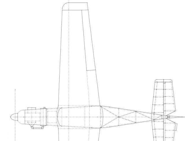

Любитель , а  что  послужило  для  решения  по  трапецевидной  форме  крыла?  Скорость с  таким  мотором  прибавится  не значительно,  но  увеличится  и  посадочная, увеличится  удлиннение , но  и  усложнится  изготовление крыла.  Конечно  отойти  от  канонов  в  сверхмалой авиации тяжело  и это вероятно  именно  эта  попытка?

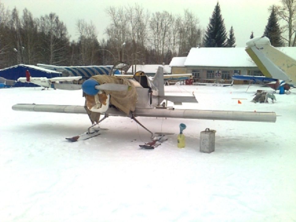

Вот на этом хвост фюз., элероны, закрылки обшиты авиалью АВ 0,3 мм на ал.вытяжных 2,5 мм. Капоты мотора из 0,5 Д16Т. 360 держит и перегрузки за 6. Гремит только плоскими боками, когда на больших углах идет срыв с корня без зализов.

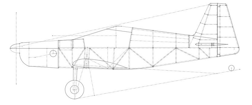

Изначально предполагалось крыло подвешивать снизу, так как узел навески получался очень простой и легкий, но это вызывало бы некоторое неудобство при транспортировке и хранении а заодно и усложнило фюзеляж в месте навески что практически съедало бы преимущества такой стыковки (вес выигранный на узлах, добавился на фюзеляже), а неудобства остались. По этому и появилось разъемное трапецевидное крыло что бы компенсировать возросший вес узлов и остаться в прежнем весе при той же эксплуатационной перегрузке. При этом несколько сместился цт консоли к оси, уменьшилась САХ и чуть-чуть выросло удлинение (хотя что касаемо САХ и удлинения, изменилось оно весьма не значительно). Правда заплатить за это придется разными формблоками под каждую нервюру, ну да куды дениссии :).
Что за аппарат, какие ТТХ? А почему зализы и законцовки не поставите?

Извините, Любитель, "вот с этим" не туда влез. Он не ультралайт, тяжелый, поэтому и летает как кирпич, законцовки и зализы на него другие сделают. Удачи Вам, определиться, построить и летать!

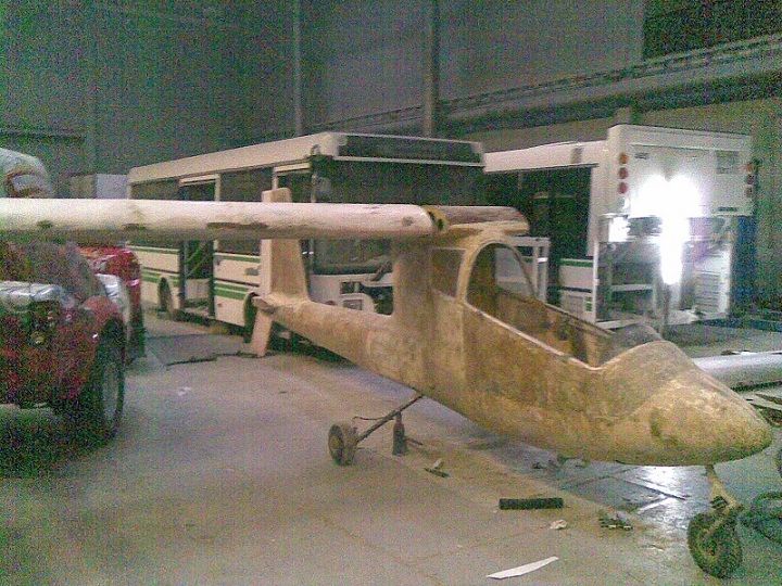

Я могу сказать только за дерево, проблем нет.
отлетали потом ещё два сезона и продали самолет потом.
обшивка на крыле кстати тоже тонкий пластик.

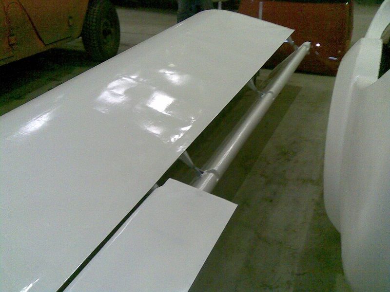

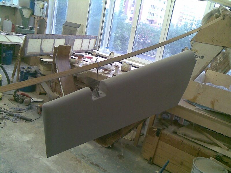

вот руль направления после покраски.
но шкурить, очень тяжело, шкурку менять часто, и чтобы блеска небыло ни в коем случае.
приклеивать на К-153, или Вк-9, обычная смола может отщелкнуть.
они содержат резино подобный материал в составе и не лучше работают на отдир.

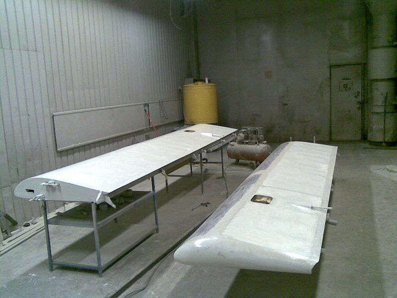

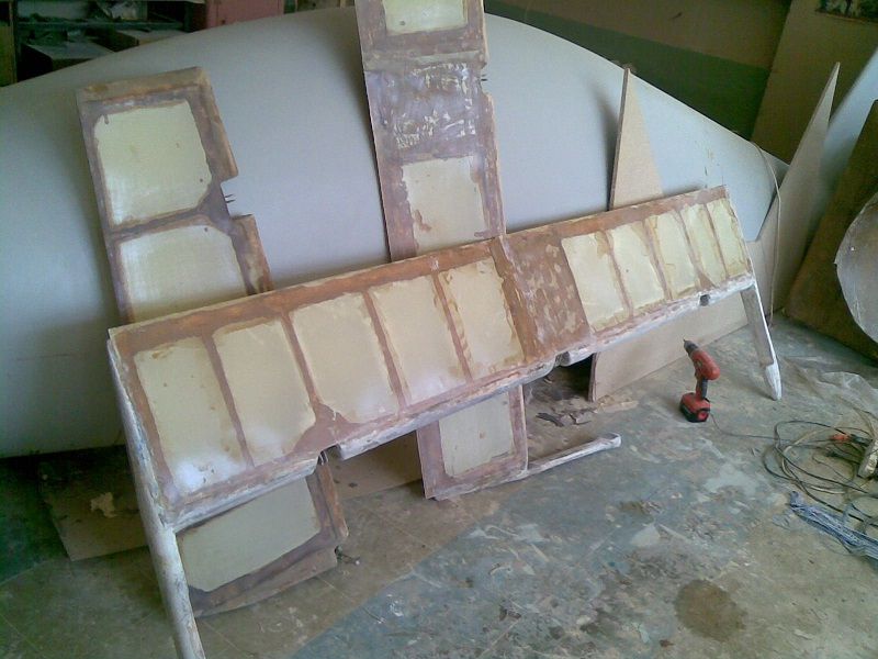

Тут видно, что лобик крыла сделан из текстолита обычного, даже не стекло, тоже всё отлично работает. Но с деревом. задняя часть крыла зашита стеклотекстолитом (белая).

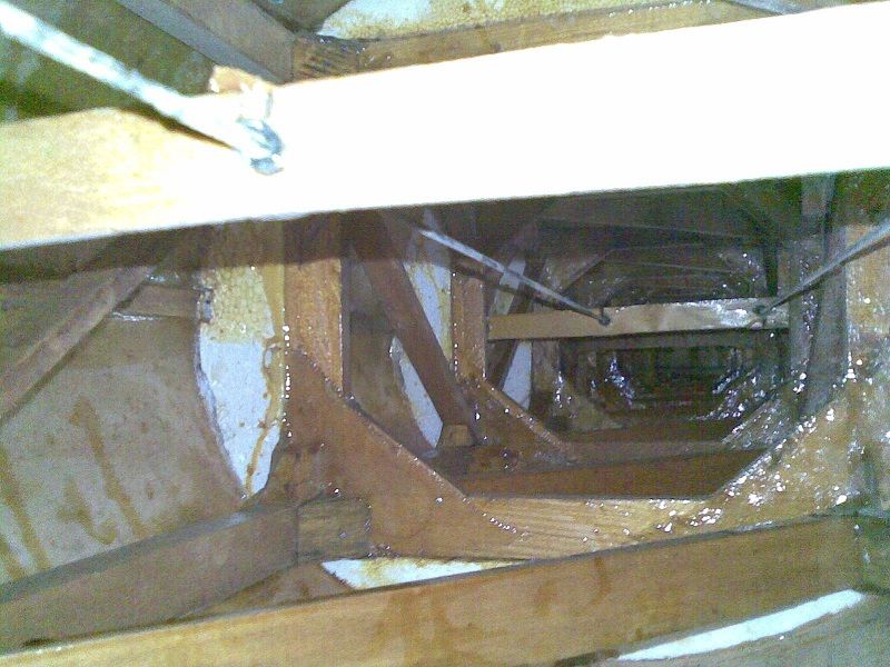

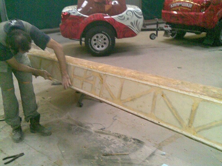

очень интересная конструкция хвостовой балки, она тоже из листового пластика. на квадратную ферму насажены пенопластовые накладки и на них лежит пластик уже декоративный.
Но самолет ферменный деревянный целиком.
так что не обязательно квадратный делать, есть обходные пути.
самолет кстати 160км/ч летел с 582 ротаксом и двумя пилотами за 100кг. так что аэродинамика в самолете не на последнем месте.
