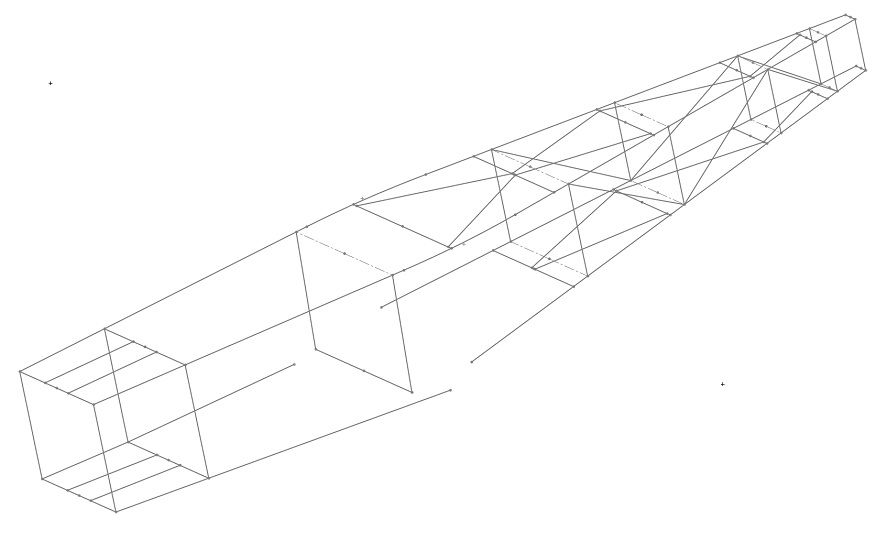

Люди добрые, поможите чем можете, сами мы не местные, руки из одного места...  :p В общем при прорисовке фермы фюзеляжа столкнулся с проблемкой, не могу согнуть нижний лонжерон в двух плоскостях. Нужно состыковать два куска лонжерона, заднего и переднего и придать определенный радиус, как при виде сбоку. так и при виде сверху. С верхним проблем нет, так как там плоскость одна, а вот с нижним засада... прикреплю эскиз, правда не уверен что понятно.
В общем поможите, хто чем могет :).
