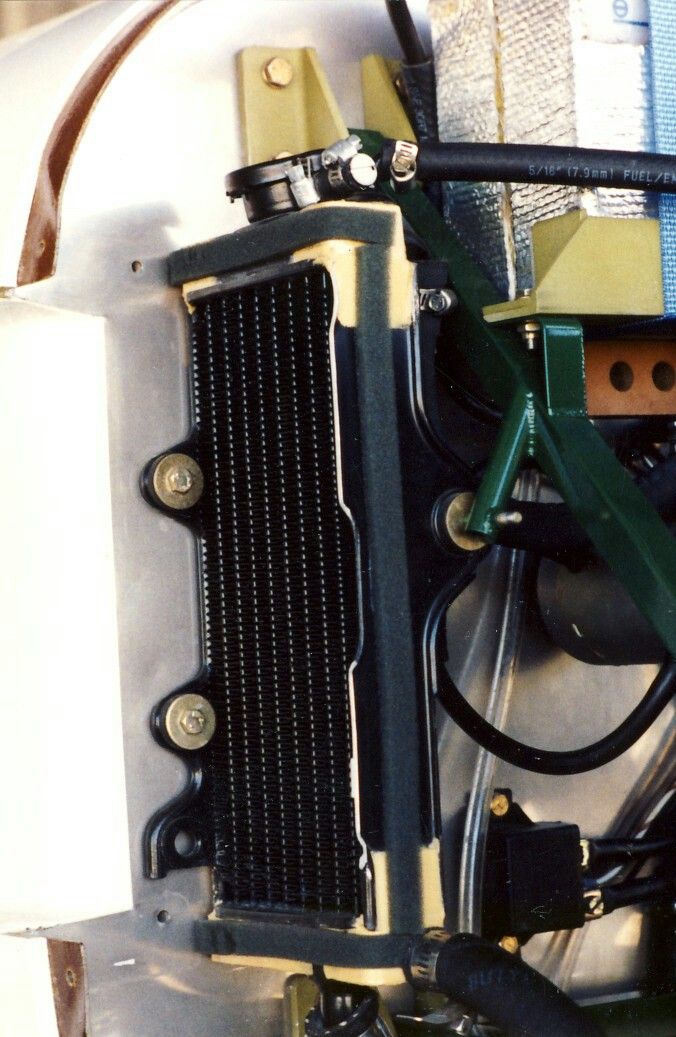

Нашёл! Как грамотно скомпановано!
Вот здесь http://www.ar-5.com/ar5-gallery.html
лучший вариант! 340 км/ч с 582-м-не шутка, однако! ;)
Посмотрел фотки классно скомпановано, одного не понял , где радиатор охл движка?
Сразу за глушаком перед окном.
Вобщём под капотом у него герметично, сколько влоб вошло столько откуда надо и ушло, чётко через радиаторы слева, справа и вверху справо от глушака . все грамотно! Готовое решение для реплики Ла-5 Ла-7
Тоже очень понравилось сразу, но слишком дорогое удовольствие наверняка...
hasan
Татарстан
Радиатор специальный или вообще оригинальный. Автомобильный так не засунешь
А по моему родной. Одна из половинок.
Ну да они справа и слева, установлены поперёк оси самолёта и продуваются
