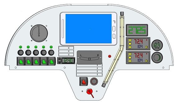

Привет. Хорошая штука, но у меня в данном варианте бака предполагается просто трубка с шариком. Во всяком случае пока такой рассматриваю, а там куда вильнёт кривая творческой муки😁
Под другие варианты можно будет такой датчик поставить. Интересно, а имеет значение для чего, плотность на показания никак не влияет? В принципе там герконы и им пофиг, что налито. Может как-то по классу проницаемости отличаются? Посмотрел, в некоторых описаниях есть типа универсальные, а в некоторых только на воду.
Топливомер в виде водомерной трубки имеет смысл лишь в случае отсутствия разнесения бака и трубки по оси Х: иначе,если бак в гаргроте, изменение угла атаки на 5 градусов даст на водомерной трубке разницу почти в 100 мм уровня топлива.
Герконам плотность никак не мешает - они отличают положение "в воздухе, или в жидкости"; вода, в отличие от топлива, является проводником - в этом и отличие типов.
Любитель
Я люблю этот форум!
Понятно, что показания будут плавать, но трубку ведь можно оттарировать на угол крейсерского полёта, где показания и будут необходимы, а во время эволюций на неё никто не пялится. Просто это самое примитивное и дешевое решение. Центр бака в данном случае находится примерно в 280-300мм от трубки.
Следовательно, наверное не стоит использовать если не указано, что для топлива? Просто внешне они выглядят одинаково. А и отличаются ещё по классу защищенности, есть даже IP67-68.

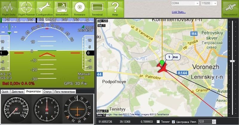

есть паренёк в ютюбе,он делает софт под планшеты. горизонт,скорость,высота и можно по желанию вывести еще что то нужное.
Любитель
Я люблю этот форум!
Я как раз и нацелился на его коробочку)). На приборке планшет, это под него).

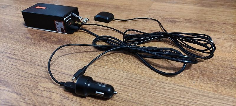

под ником склифосовский? он тоже аэроплан строит. с двиглом тойота. если списывались с ним то напиши сколько по тубрикам выйдет.

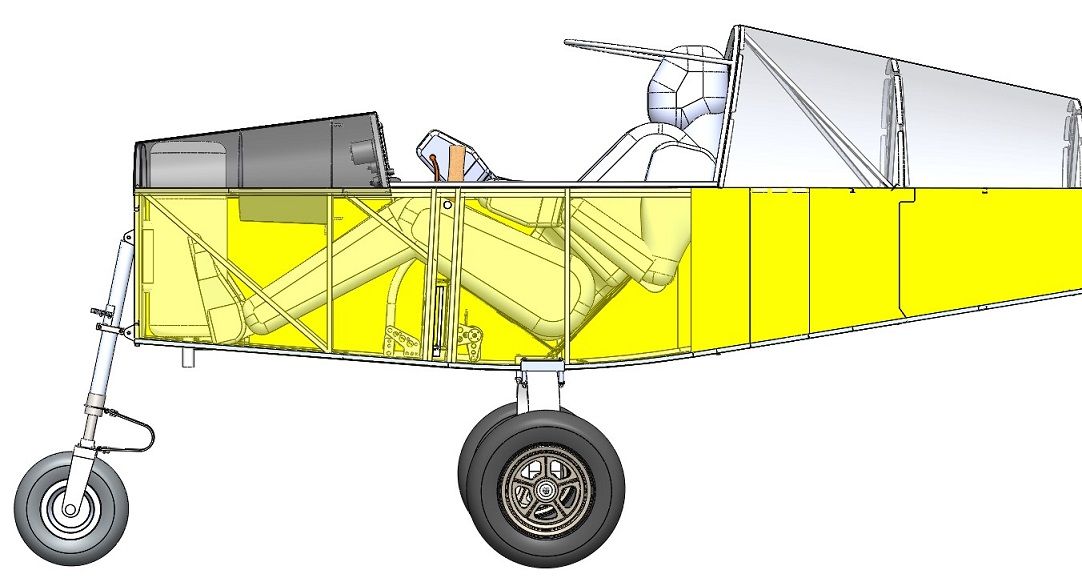

Lapshin

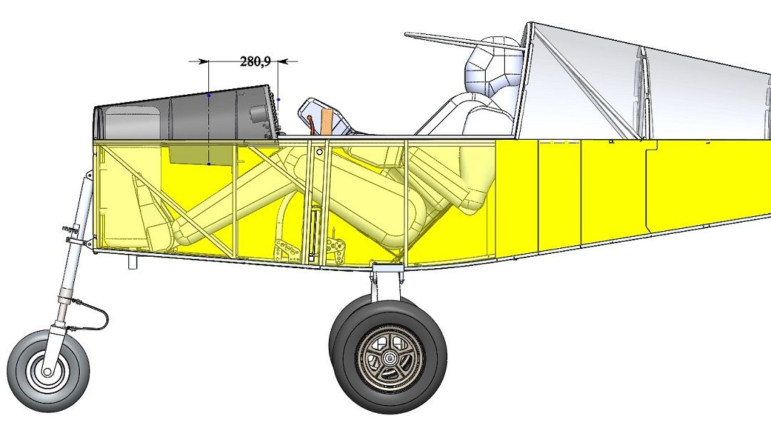

Это как это, как это?
Приборная доска находится не менее, чем за 700...750 мм до глаза; от глаза до затылка, где может начинаться гаргрот - еще, минимум 200 мм - да еще половина длины бака: не представляю, как это возможно.
В этом случае, следовало бы водомерную трубку вывести на переднюю стенку гаргрота, а на приборку зеркало, в котором она и отражалась бы: вот тогда и получится обозначенное расстояние.
Впрочем, так можно поставить любой топливомер со шкалой.

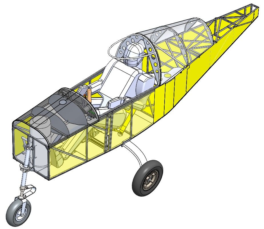

У нас видимо произошло некое недопонимание. Возможно я опять коряво изъяснился. Порывшись в источниках, обнаружил, что как только в разное время эту часть не называли. Прикреплю картинки, пусть расскажут лучше они.
Не знаю кто это 😀 .
Имел в виду товарища под ником AlexVr
Вот его ветка https://reaa.ru/threads/kompleksnyj-pribor-aviagorizont-skorost-vysota-i-t-d.710/
Прошу не воспринимать как рекламу.
