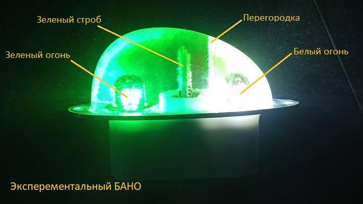

Кстати про огни. А почему не рассматривали вариант со светодиодной лентой? Она не такая мощная как точечный огонь, но можно набрать большую площадь и светимость будет такая-же.
Мне показалось, что огни на базе ламп будет проще реализовать. Не нужны никакие переходники, схемы, никакой пайки и т.д., только предохранитель на линию.

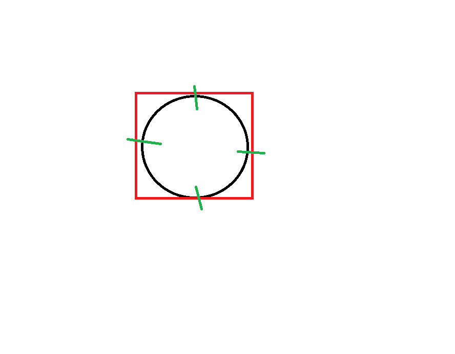

И ещё. Раз уж подняли тему огней, хотелось бы выяснить некоторый момент, а именно, понять на сколько критично расположение ламп. Понятно, что для класса "до 115" они вообще не нужны, но если делать, то наверное следует стремиться к общепринятым нормам, хотя бы приблизительно?
На данный момент лампы расположены в таком порядке.
Зелёный навигационный горит постоянно. Строб моргает и заливает переднюю часть перед перегородкой зелёно-белым светом. Белый сзади, горит постоянно.
Посмотрев схемы "больших", получается, что перегородку нужно сместить вперед и расположить перед стробом, одновременно заменив его цвет на белый. Остальное останется как есть. Вопрос. Стоит морочится?
Почему так изначально сделал, не знаю, но видимо предполагал, что заметность спереди более важна, чем сзади🤪. Теперь вот задумался, тем более что корпус всё равно надо будет несколько подкорректировать.

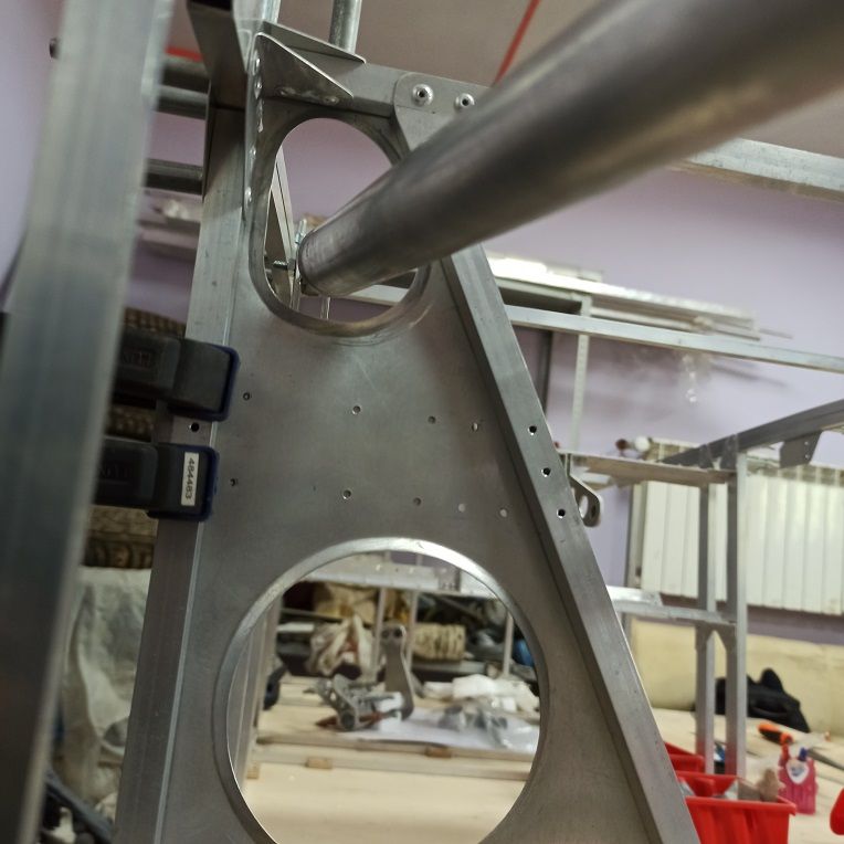

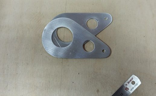

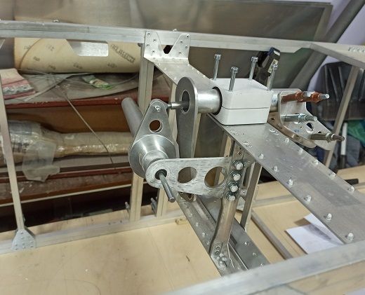

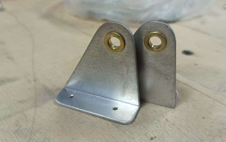

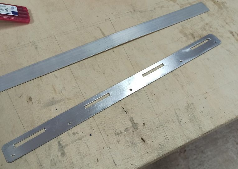

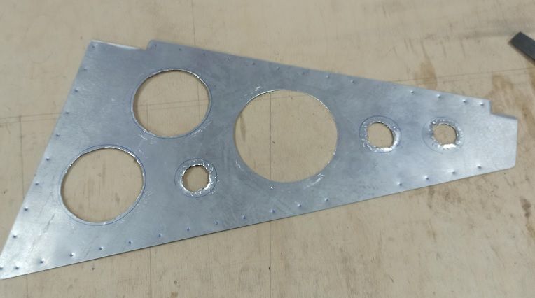

Сегодняшний день получился подлиннее.
Замутил планку ремней сидушки и подкладку.
Примерно там она и будет стоять.

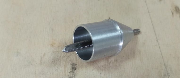

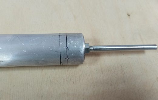

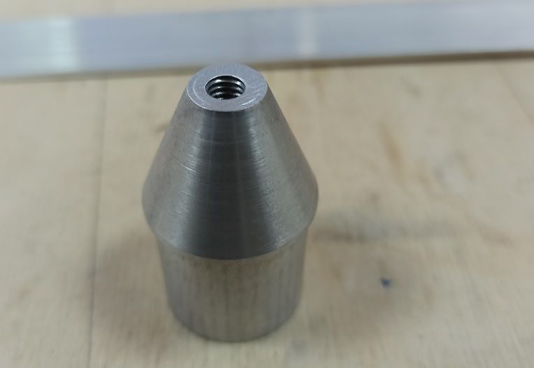

Потом в наконечнике нарезал резьбу.
Далее пошли в ход заготовки кронштейнов для промежуточной качалки.
Прикидка места где будет «жить» качалка.
Любитель
Я люблю этот форум!

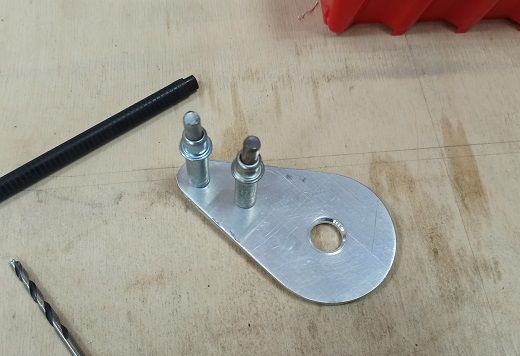

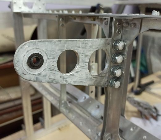

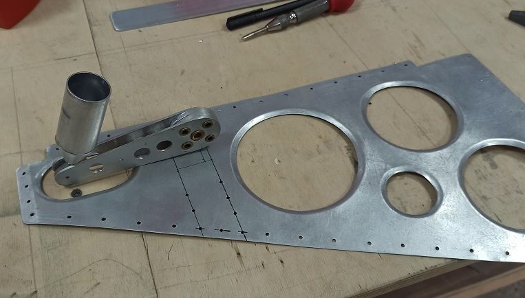

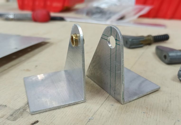

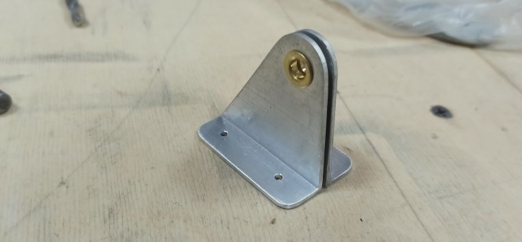

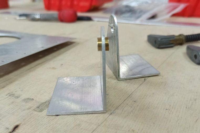

А вот здесь получился косяк, пришлось пару раз увеличивать отверстие, на фото это видно если сравнить предыдущие и последующие. При прокачке тяга цепляла бы стенку.
А почему так получилось;)? Правильно! Потому что раздолбай😁.
Изначально качалка должна была стоять, зачем-то, с другой стороны, за шпангоутом. Почему так спроектировал ума не приложу. Благо вовремя сообразил, что подлезание к ней может оказаться непроходимым квестом. Ну а раз кронштейн переехал, то и стенка подала на развод с тягой.
В общем косяк выправлен, теперь можно и уголочки подрезать и довести до ума.

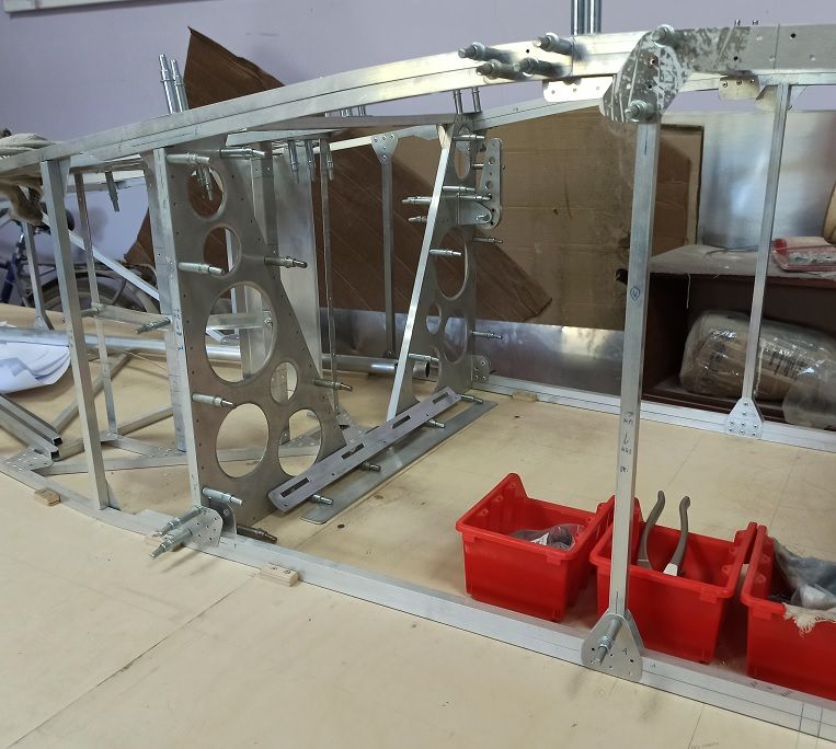

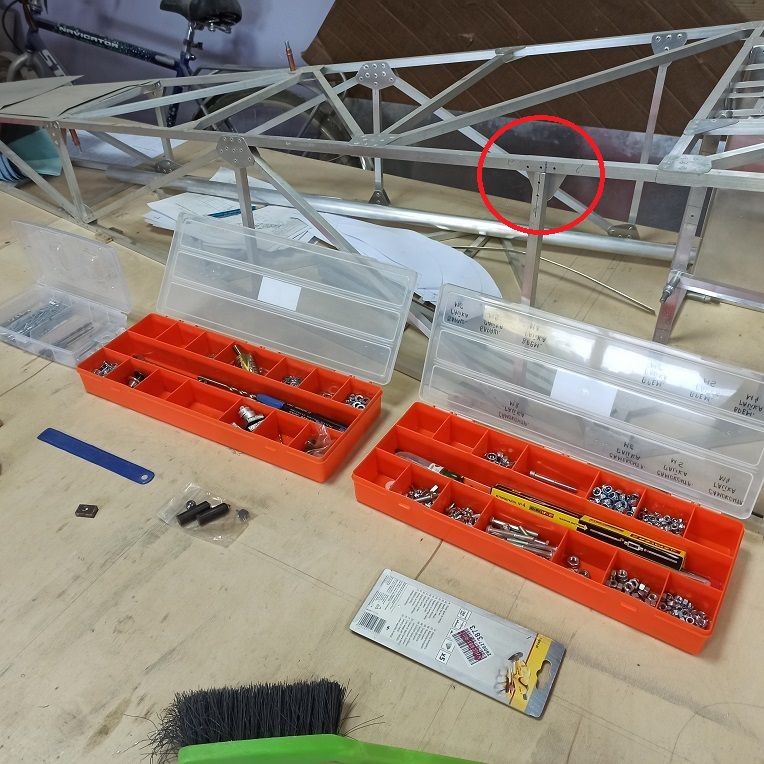

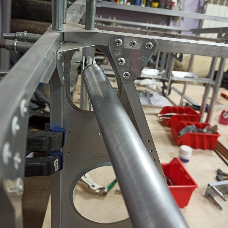

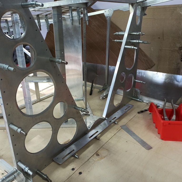

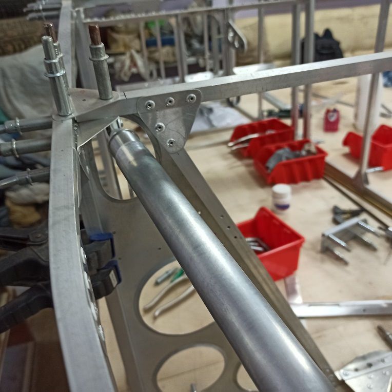

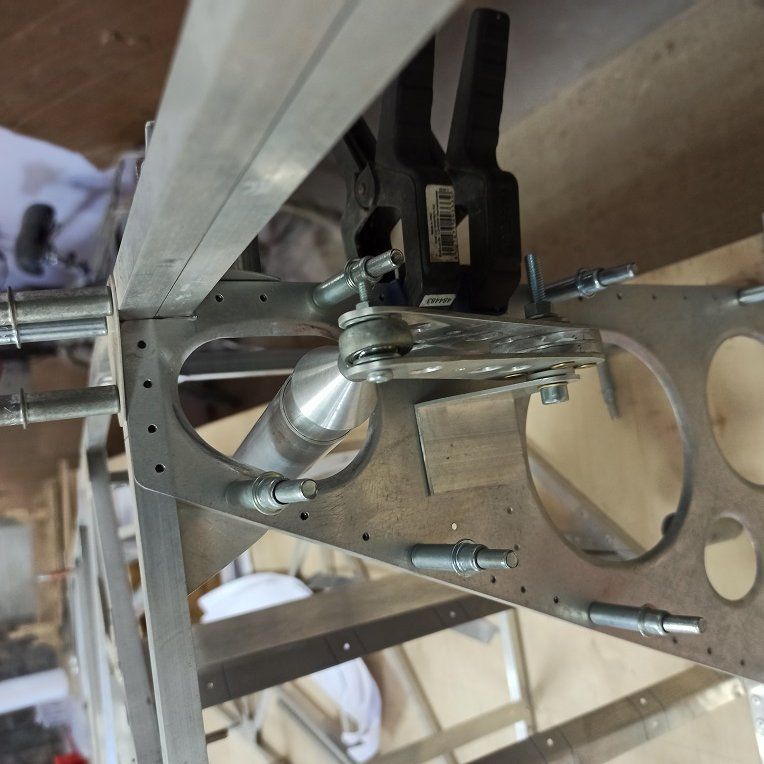

Финальная примерка.
По традиции «чистовое» фото итога рабочего дня.

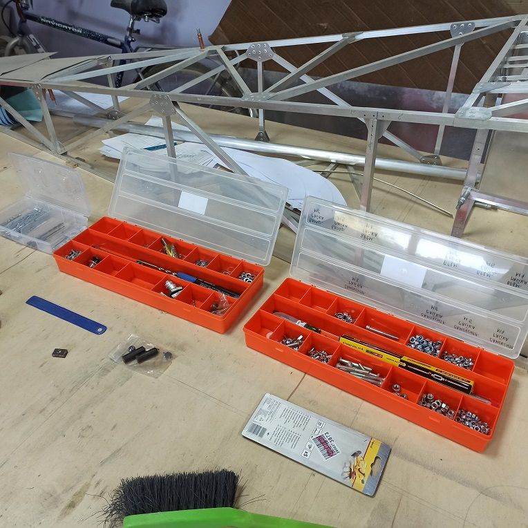

Хочу ещё коробочки показать, очень удобно иметь под рукой для всякой мелочёвки. Ничего не потеряется, всё всегда на виду в своём отделе.

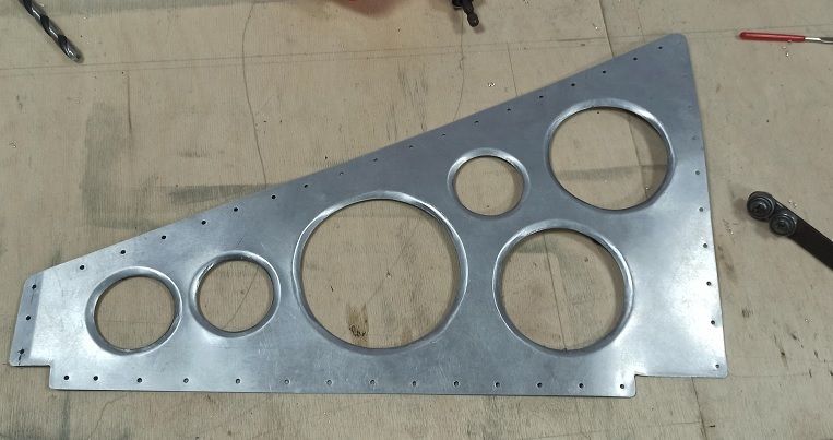

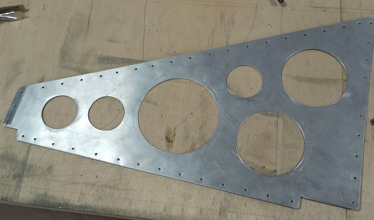

Финальная примерка.
Коробочки хороши для того кто собран, а тот кто рас..дяй они будут только мешать.
Кстати стык труб в этом месте висит только на книце или имеет некую вставку?
Любитель
Я люблю этот форум!
Всё лучше чем будет валяться незнамо где.
Как-то слабо себе представляю всякого рода вставки в таких местах. А главное, зачем они там?:rolleyes:
мир
Заблокирован
Коломна
А я реально сомневаюсь в таком соединении на три листочка дюрали, а вот если в этих местах было бы заложена скажем трубка меньшего размера или подобранные уголки то это совсем другой коленкор.Балка место со знакопеременными нагрузками и причём значительными и заклёпки поедут по-любому.

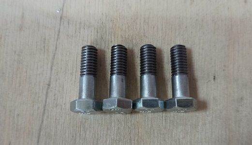

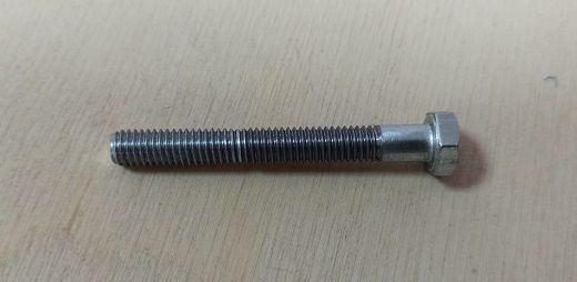

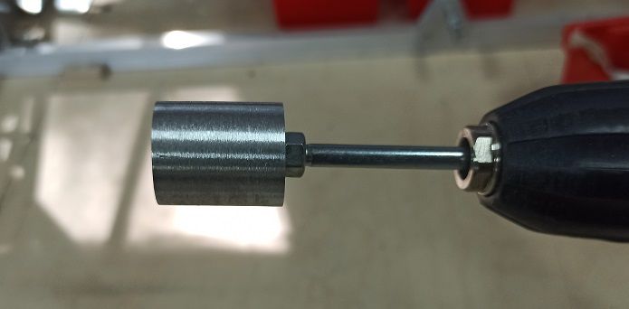

Обозначусь, а то уже и неделя к концу близится, а всё как-то не до этого было. Поковырялся лишь день на выходных. Нудная работа ест время практически без зримого результата, хотя то, что сделано сегодня, завтра делать уже не придётся.

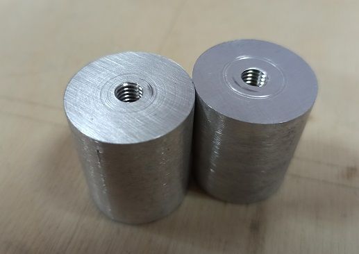

В общем, нарезал в заглушках резьбу.
Так как они были выточены чётко в обозначенный размер, а труба имеет некоторую просадку диаметров, пришлось подгонять по месту с помощью шуруповёрта и гриндера.
Примерка.

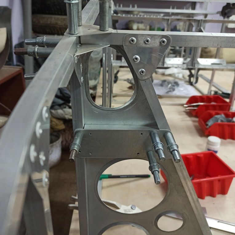

Далее в ход пошли болты. Дорезка резьбы, обрезка в нужный размер и зачистка.
Болты готовы, можно теперь и кронштейн прикрутить.

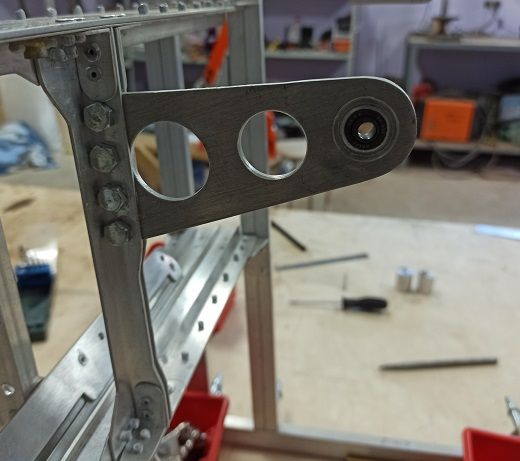

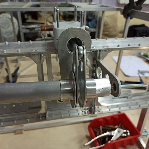

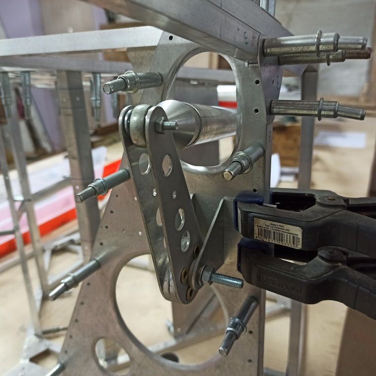

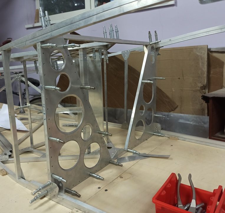

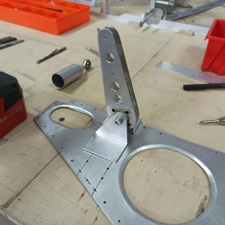

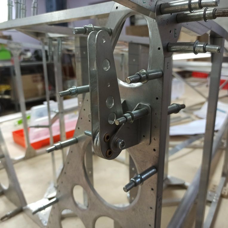

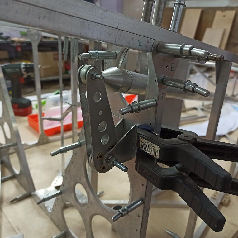

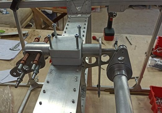

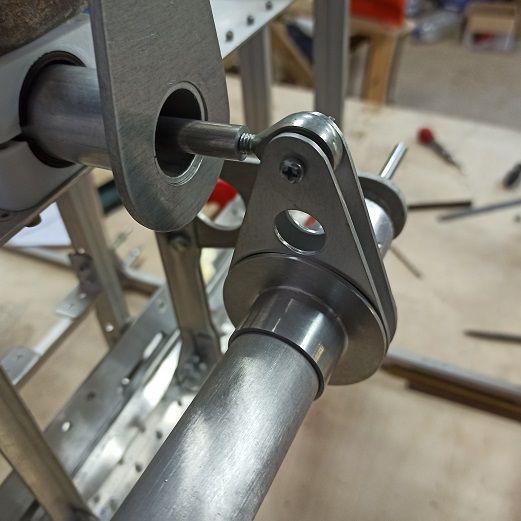

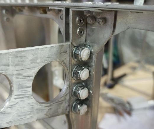

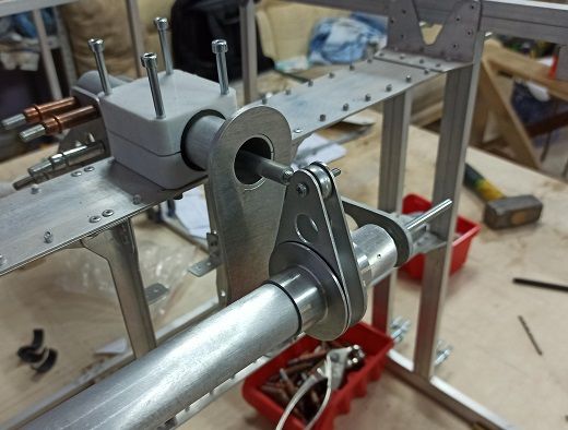

Далее заготовка щёк центральной качалки.
И их примерка вместе с другими финтифлюшками😜.
При примерке вылез очередной небольшой, но косяк. Когда проектировал управление, сборку вместе с крыльями и элеронными тягами не делал, теперь вижу, что левая тяга, скорее всего, будет цеплять кронштейн и его скорее всего придётся переделать. Можно конечно его будет и подпилить чутка локально, но колхозить как-то не хочется, тем более если этого можно избежать. С другой стороны, кронштейн тоже лень переделывать. В общем, в модель изменения уже внёс, а с тем что есть буду смотреть по факту сборки. Вдруг русское «авось» и мне поможет.
Эээх, чего только не сделаешь из-за лени😝.
КВА

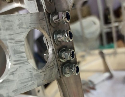

Алексей, а зачем четыре болта М6 или М8? крепления кронштейна к стройной стоечке. Неравнопрочно смотрится. Двух крайних не хватит М6 или даже М5?
А болт в заглушке трубы, опирающийся на ШС кронштейна, не будет работать резьбовой частью на изгиб?
Любитель
Я люблю этот форум!
С вашего позволения, всё же Олег.:) Вы совершенно правы, хватило бы за глаза и М5 по краям, но их не было под рукой, потому поставил то что есть. А есть пачка М6. В моделе нарисованы именно М5, правда и там 4шт. Хотелось сделать этот фрагмент более жестким. В будущем (если оно будет), всё будет как задумано.
Не должен. На фото прикидка, а так труба будет практически в притык (по краям предполагается промежуточная втулочка шириной 3мм., для упрощения монтажа и демонтажа при зашитой ферме, в случае необходимости) к яблоку ШС.

Олег, второй раз уже... Прости старого облезлого пердуна.

....Вдруг русское «авось» и мне поможет....
Хух! Похоже есть шанс войти в число прокатившихся на этом самом "авось" 🤓.
Не мог спать спокойно, кошмары замучили🤫. Пришлось по-быстрому собрать модель из основных, необходимых частей и сборка показала, что зазор при прокачке присутствует. Можно немного выдохнуть и пока, немного поспать😜.

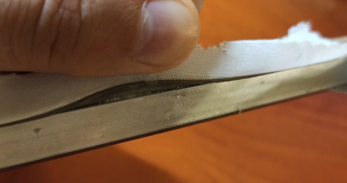

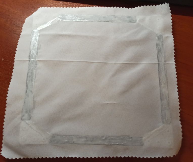

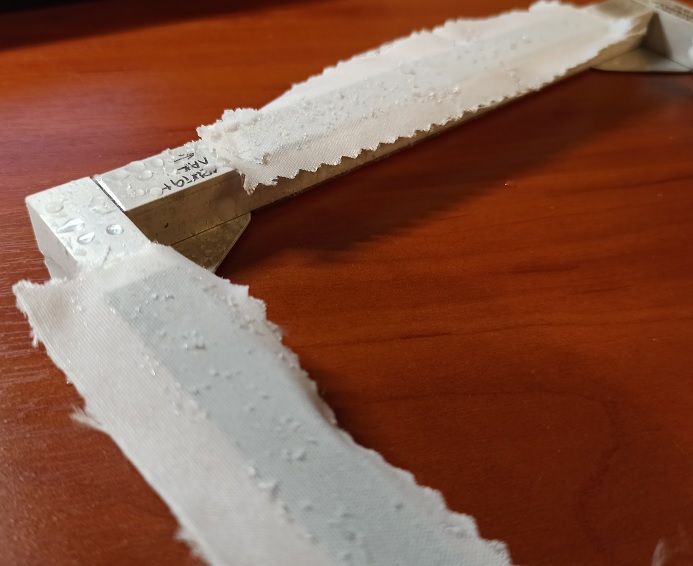

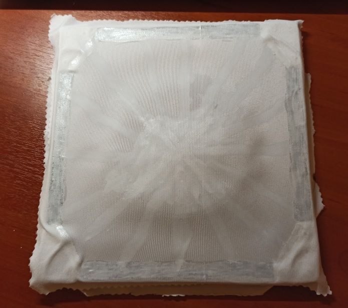

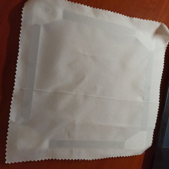

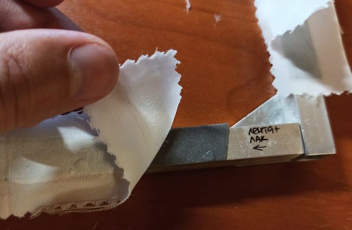

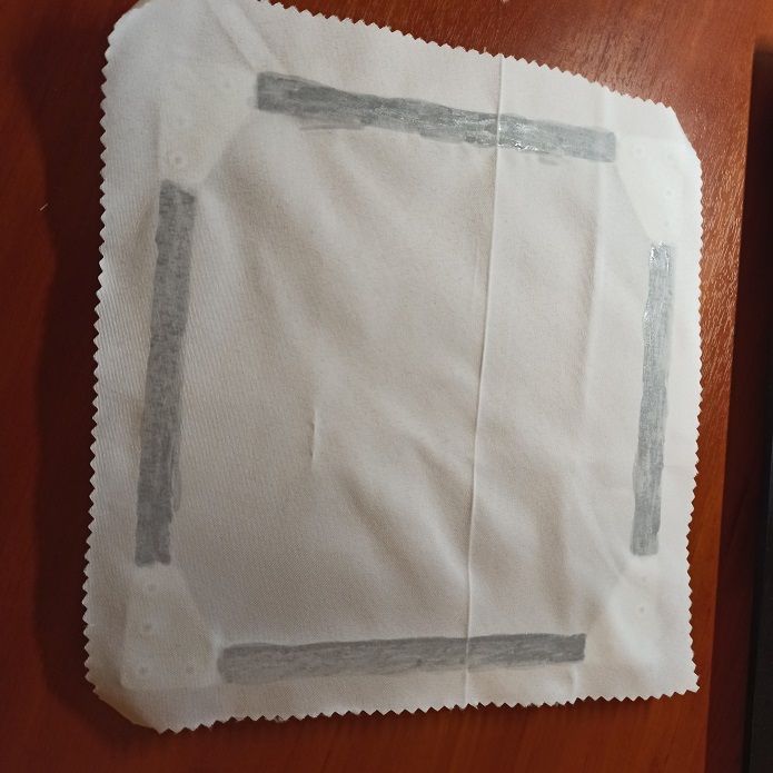

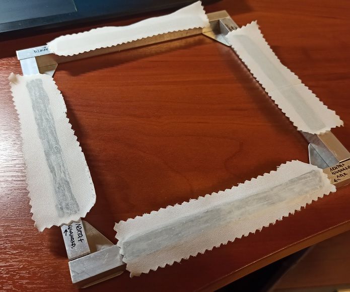

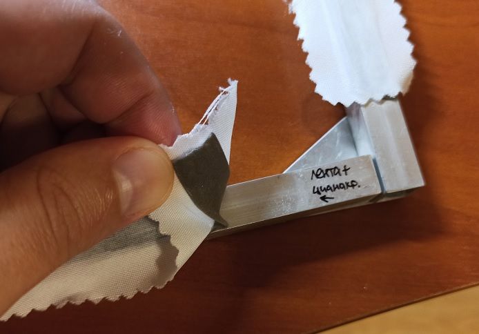

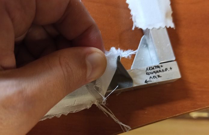

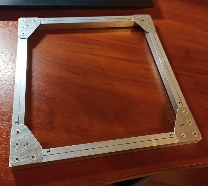

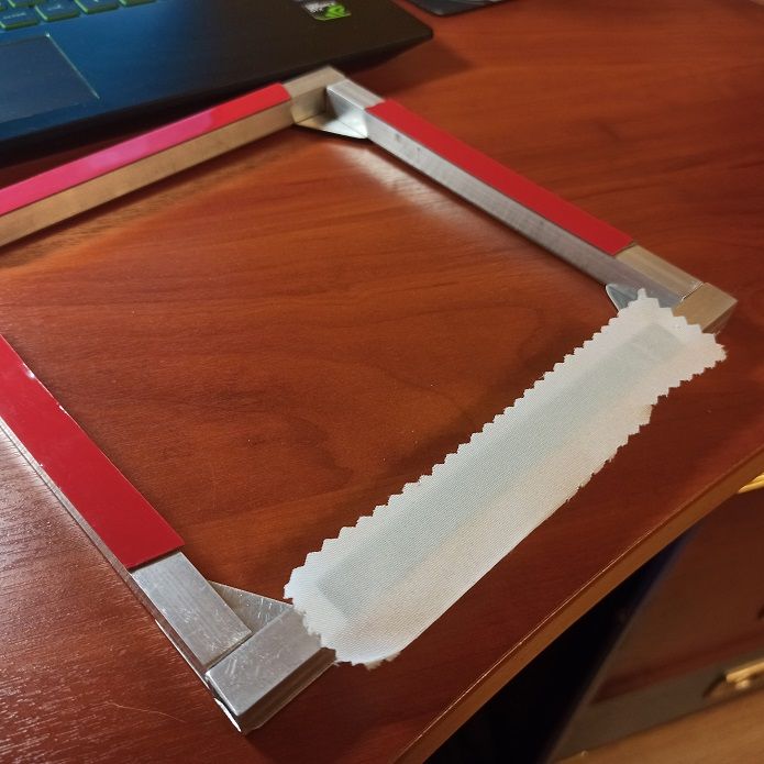

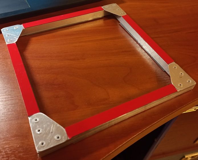

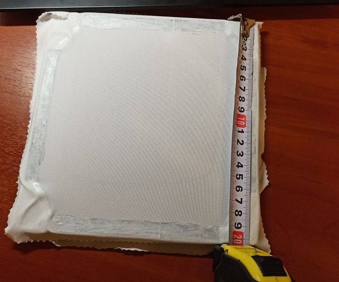

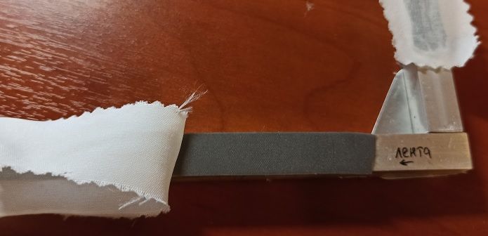

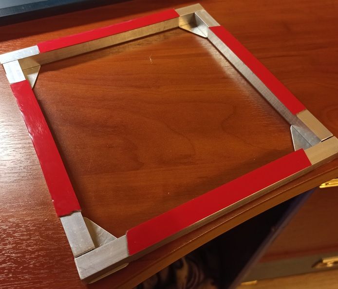

Сделал небольшую паузу, но, чтобы время не пропадало зря, решил заняться экспериментами. Приготовил вот такую рамочку.

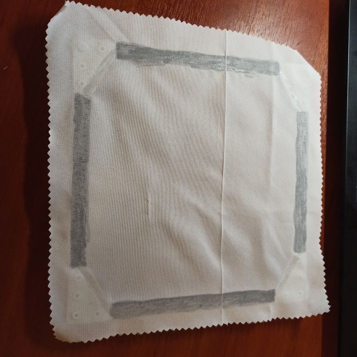

Достал присланную ткань.
И обклеил рамку двухсторонней VHB лентой для низкоэнергетических поверхностей. Она решает вопрос перепадов между кничками и в то же время сама является клеевым слоем.

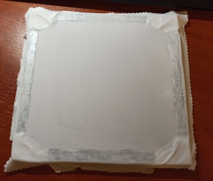

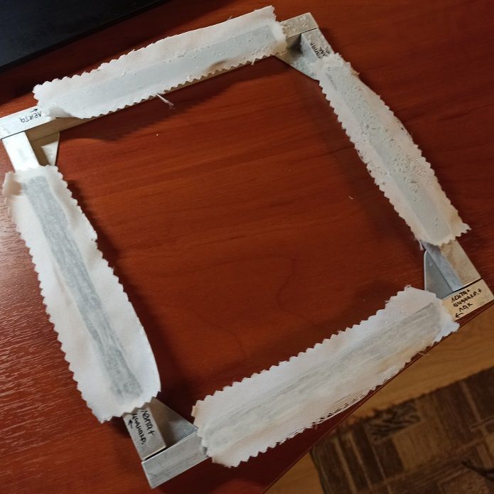

Далее разные варианты приклейки ткани.
После приклейки спустя сутки подергал разные склейки по разным направлениям, потом заморозил всё это дело в морозилке.
Усилия на отрыв, сдвиг и расщепление не изменились.
Любитель
Я люблю этот форум!

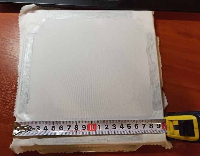

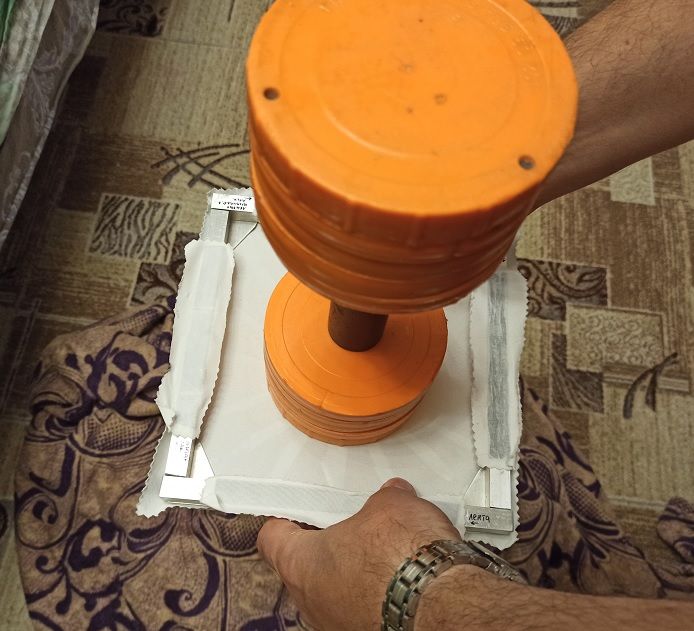

Дошла очередь до нагружения.
К сожалению, в наличии гантели только 6 килограммовые. Склейка нагрузку даже не почувствовала, а вот ткань после нагрузки потянулась.
Спустя примерно час немножко отыграла назад, но не до конца.
Видимо данную ткань придётся тянуть только эмалитом, а так хотелось обойтись без него. Или же искать другую, которая будет лучше усаживается.
И да, размер квадрата.

если это тряпка из курска то я бы не рекомендовал ее.У технотекса есть тряпка как Ан2шная но потоньше и шириной метр.подробности в личку.
