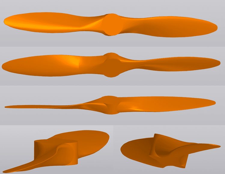

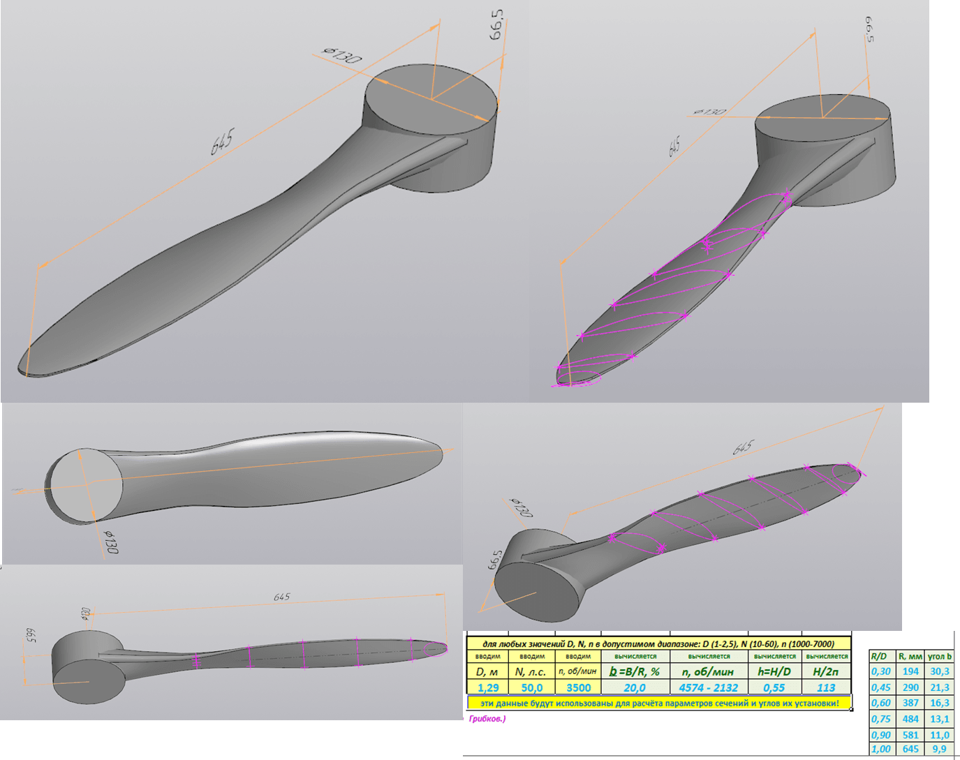

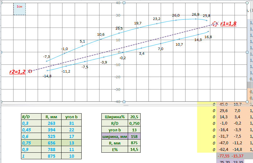

В процессе помощи другу в постройке самолёта, сделал программу расчёта винта по статье из журнала Моделист-конструктор. Рисует сечения, есть возможность сглаживания контуров сечений. Можно получить параметры не только для диаметров указанных в статье, но и для промежуточных значений диаметров. Расчёты наглядно сопровождаются диаграммами. Хотелось бы получить критическую оценку. Спасибо.
ВНИМАНИЕ!!! Благодаря вопросам форумчан и тестированию программы, были выявлены недочёты и расхождения. Программа будет доработана!! Первую версию рекомендую удалить!! Спасибо!!!

Программа доработана. Добавлена крутка, увеличено окно отображения сечений, скорректированы некоторые функции апроксимации. Спасибо за помощь. тут новая версия. .....версия-02
UPD. Не актуально с выходом версии 03
ссылка на файл модели винта с полной историей построений. Компас3D V20
Нужно будет немного загладить переход между вторым и третьим комлевыми сечениями. Это видно на второй картинке как яркий блик с изломом.
Если делать будете из дерева вручную, в этом месте придется работать аккуратно стамеской и напильником, поперек лопасти. Это не удобно. Рубанок там не сделает "ямку" в переходе. Основное движение рубанком - вдоль лопасти...
Иваново
Планируем в ЧПУ засунуть
