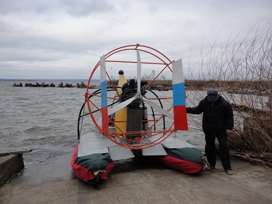

   По цене. Sergei A 77, не было цели сделать самую дешёвую силовую установку. Цель была - максимально надёжная силовая установка. Именно из этого и исходил, а цена - какая получилась.
Если Вы прочитали эту тему, то должны обратить внимание, что все заказы (литьё, механическая обработка) размещались на профильных предприятиях, все особответственные операции выполнялись высококвалифицированными специалистами. Все без исключения материалы, которые шли в производство прошли входной контроль на полное соответствие заявленным характеристикам.
Лично я делал только чертежи, производил сборку и испытания установки.

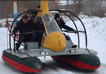

Не знаю о каком фото с субаровским редуктором Вы говорите.
К качеству стремимся.
Первая силовая установка продана в соседний район. Работает на аэроглиссере производства Виктора Карасёва. Наработка её на сегодняшний день небольшая - около тридцати часов. С хозяином аэроглиссера постоянно на связи, за эксплуатацией наблюдаю, никаких проблем пока не случилось.
