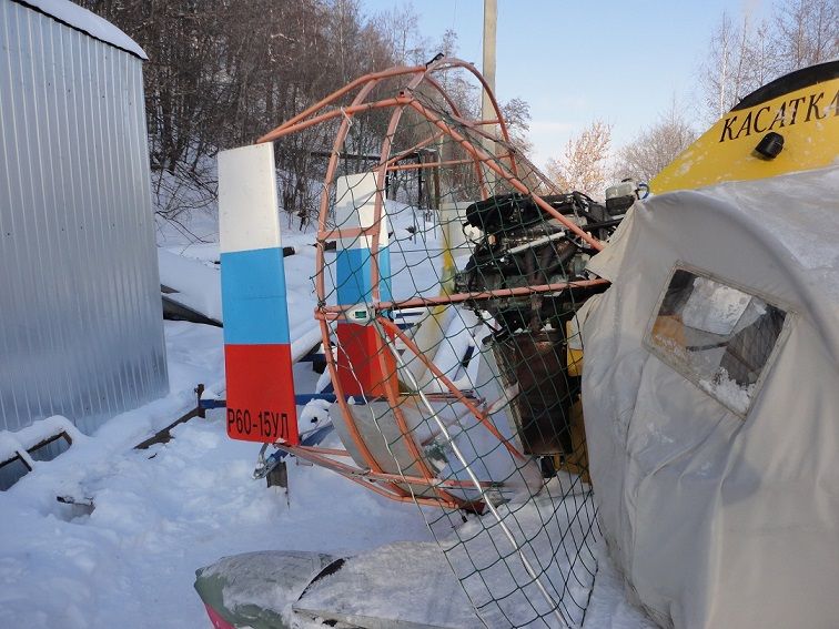

  Причину течи сальника определил после его осмотра в корпусе разобранного редуктора. Дело в том, что сальник имеет маслоотражающие канавки на своей кромке, и данному направлению вращения вала не соответствовал. В этом случае маслоотражающие канавки начинают работать наоборот - выталкивают масло из редуктора.
На входном валу стоит сальник "правильного" направления вращения.
  Сальник выходного вала заменили сальником другого направления вращения.
  По географическим соображениям вместо винта "КиевПроп" (1,9м) решили поставить Казанский винт "ФинишПроп" (1,89м). По установочной планке выставили угол лопастей 16,5 град ( на "КиевПроп"е так лопасти стояли).
Сегодня смонтировали редуктор на место. Статическую тягу с новым винтом не замеряли, но о удачном положении угла лопастей сделали вывод о максимальных оборотах двигателя - 5500.
  Заменённый сальник выходного вала сухой.
Снизу воздушного винта конструктор аэроглиссера установил защиту из дюралюминиевого листа.

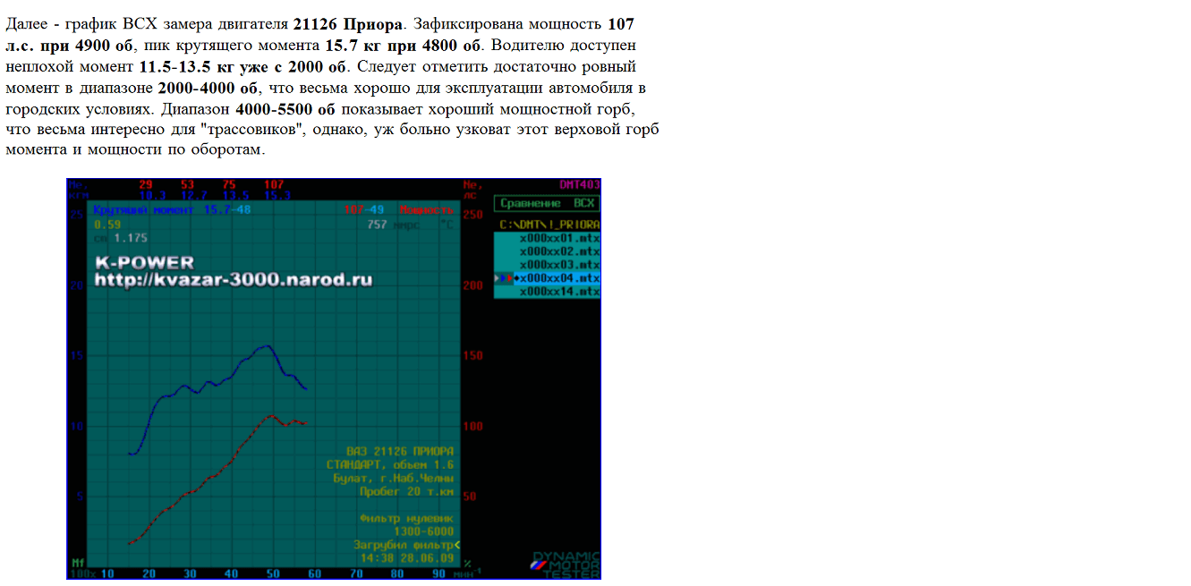

Вы не внимательны, я не писал о турбо ни слова, а вы сами придумываете за меня и свои мысли комментируете. Речь шла об обычных, атмосферных моторах, почти серийных, но ручной селективной сборки.
SKR
Я люблю этот Форум!
   О турбодвигателе я сделал вывод на основании максимальных оборотов - 5000-5200.
Делать выводы надо на основе данных, а не на предположениях. Если вы занимаетесь конверсией 126-го мотора, то про этот мотор  надо больше знать, а не только таблички с характеристиками сравнивать. Обратите внимание, на каких оборотах достигается максимальная мощность обычного  рядового мотора.
http://rotorman.nm.ru/j5-sport/2112dyno.htm
