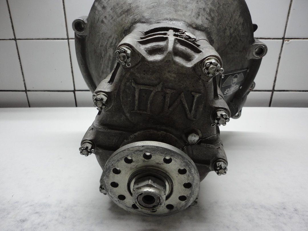

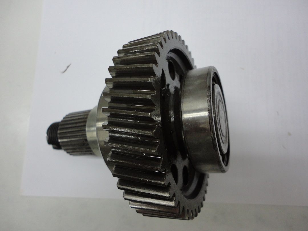

Александр -  как  Вы  думаете - каковы  запасы  прочности  редуктора ?  Какой  прогноз  в  случае  установки  на  самолёт  типа  Зодиак  в  комплекте  с  бывшим  лодочным  мотором  Меркурий.  Мотор 4  цилиндровый  двухтактный  - объём  около 1,5 литра  - заявленная  максимальная  мощность -  125 л. с.
Предполагается  что  потребная  мощность  для  самолёта  не  превышает  100  л.с.  и  в  крейсерском  режиме - мотор  будет  крутиться  в  пределах 4000 - 5000 об/мин.
Электроника  ограничивает  мотор  на 5500 об /мин.

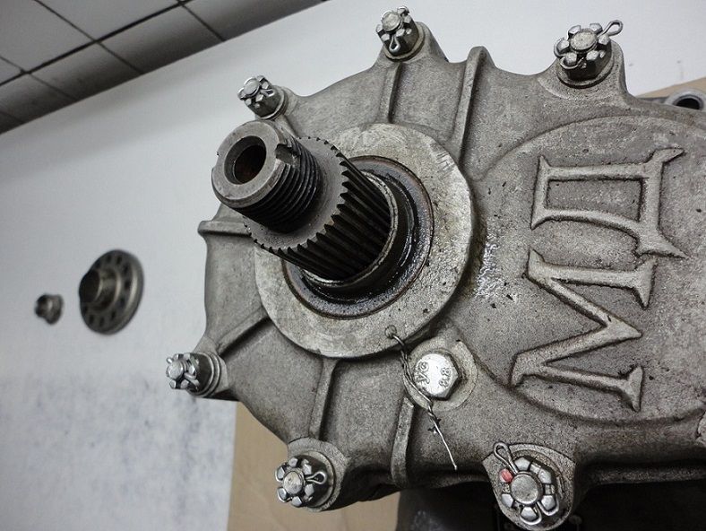

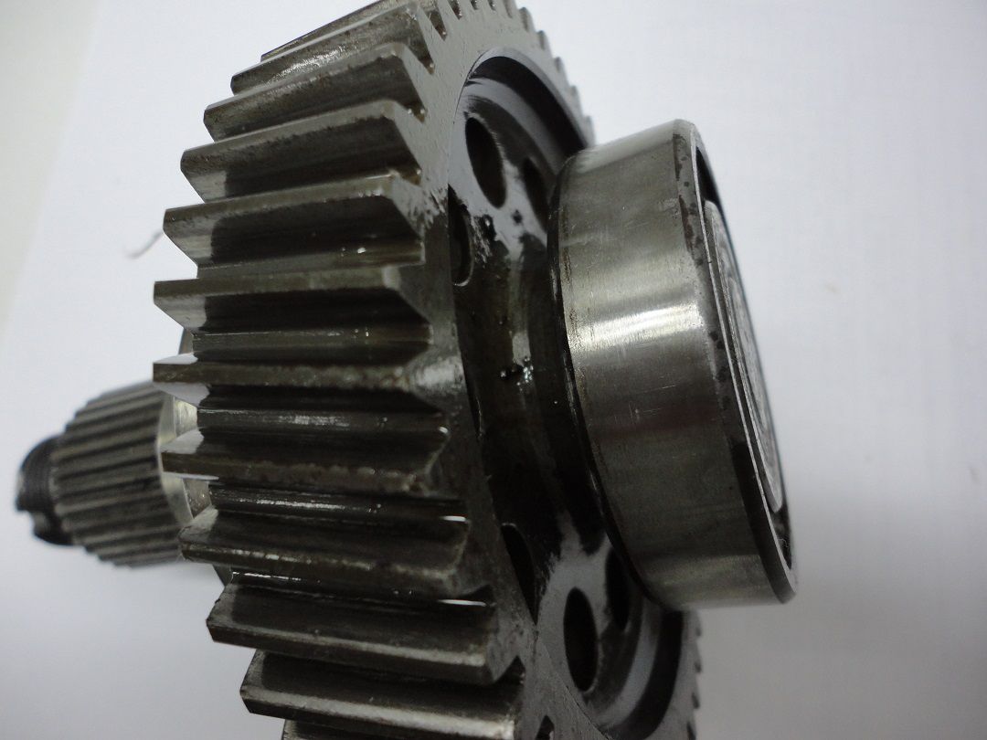

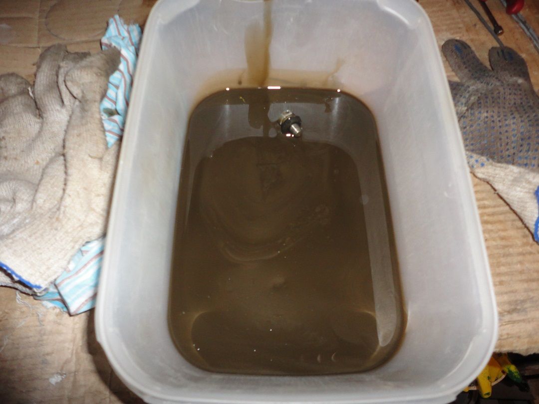

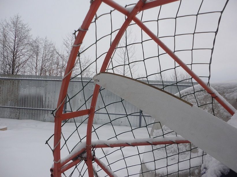

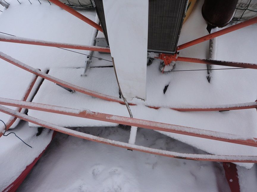

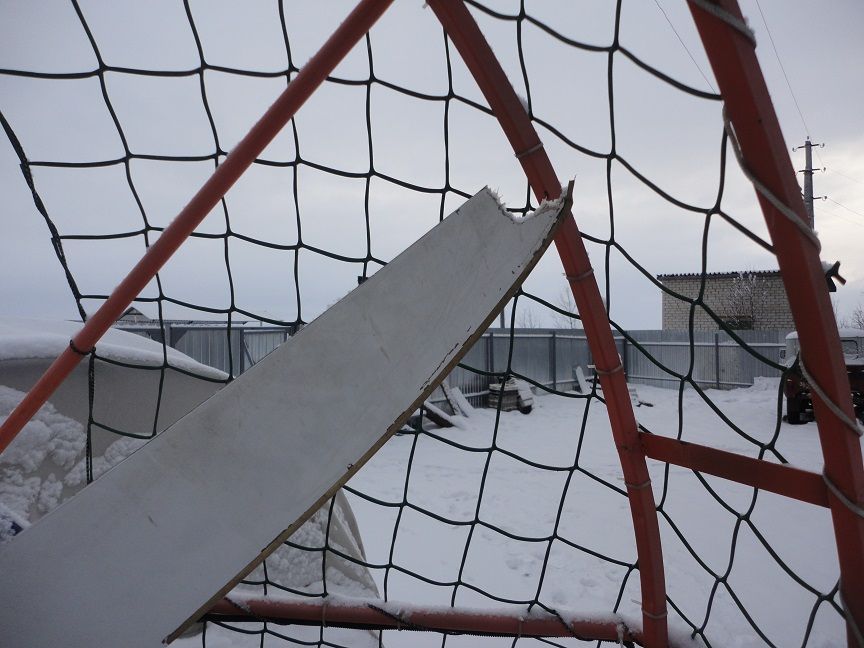

Первая силовая установка эксплуатируется на аэроглиссере в соседнем районе уже почти год. Недавно появился повод снять и перебрать редуктор с целью дефектовки - в работающий воздушный винт попал посторонний предмет, воздушный винт разрушился. Зубья редуктора подверглись высокой ударной нагрузке.
