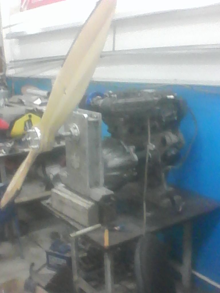

Производство силовой установки на базе двигателя ВАЗ 21126.

а че там непонятно) винт на месте, редуктор, двигун ВАЗовский)

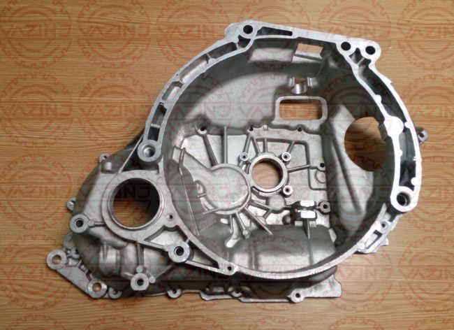

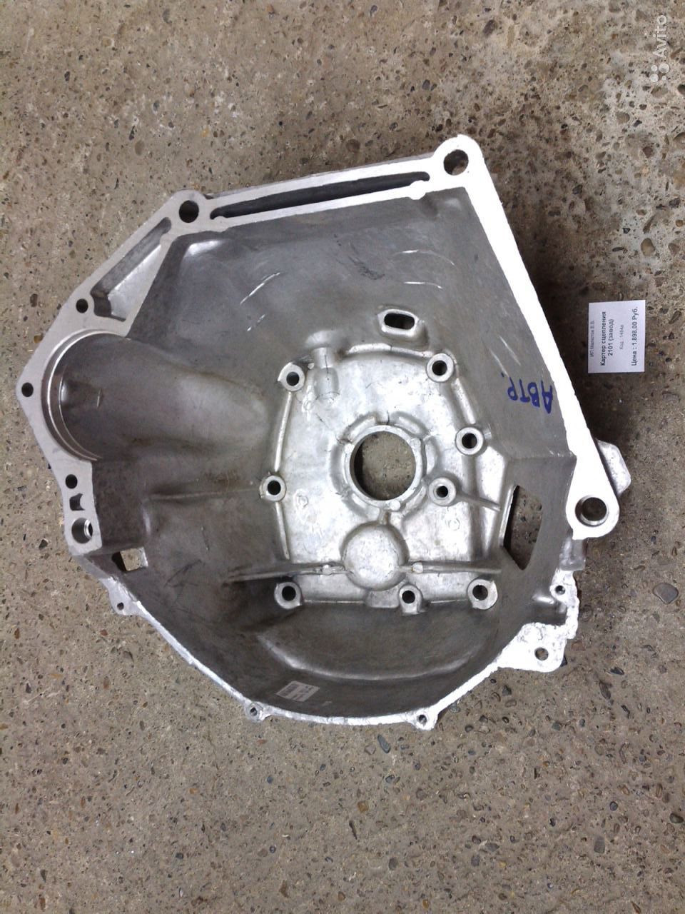

А почему на "ВАЗовском двигуне" стартер с другой стороны?
Потому что кожух сцепления от другого "ВАЗовского двигуна". А... Вы точно автомеханик?)
А что есть серийные 16-и клапанные ВАЗы агрегатированные с КПП от классики?  Колхозтюнинг нормальных автомехаников не интересует.
На мой выпуклый взгляд не сильно они похожи даже по крепежным отверстиям
У Вас реально очень выпуклый взгляд ;D Тысячи классик рассекают по просторам нашей необъятной с 16-клапанным двигателем под капотом, состыкованным с коробкой 2101... И как же на ВАЗе в 90-е делали универсальный двигатель для установки как в переднеприводные так и в заднеприводные автомобили ВАЗ? :-?
Была такая модель двигателя 21203. И был такой автомобиль ВАЗ 21203.  Погуглите, поизучайте как бывает. У меня таких моторов аж 4шт лежит.
