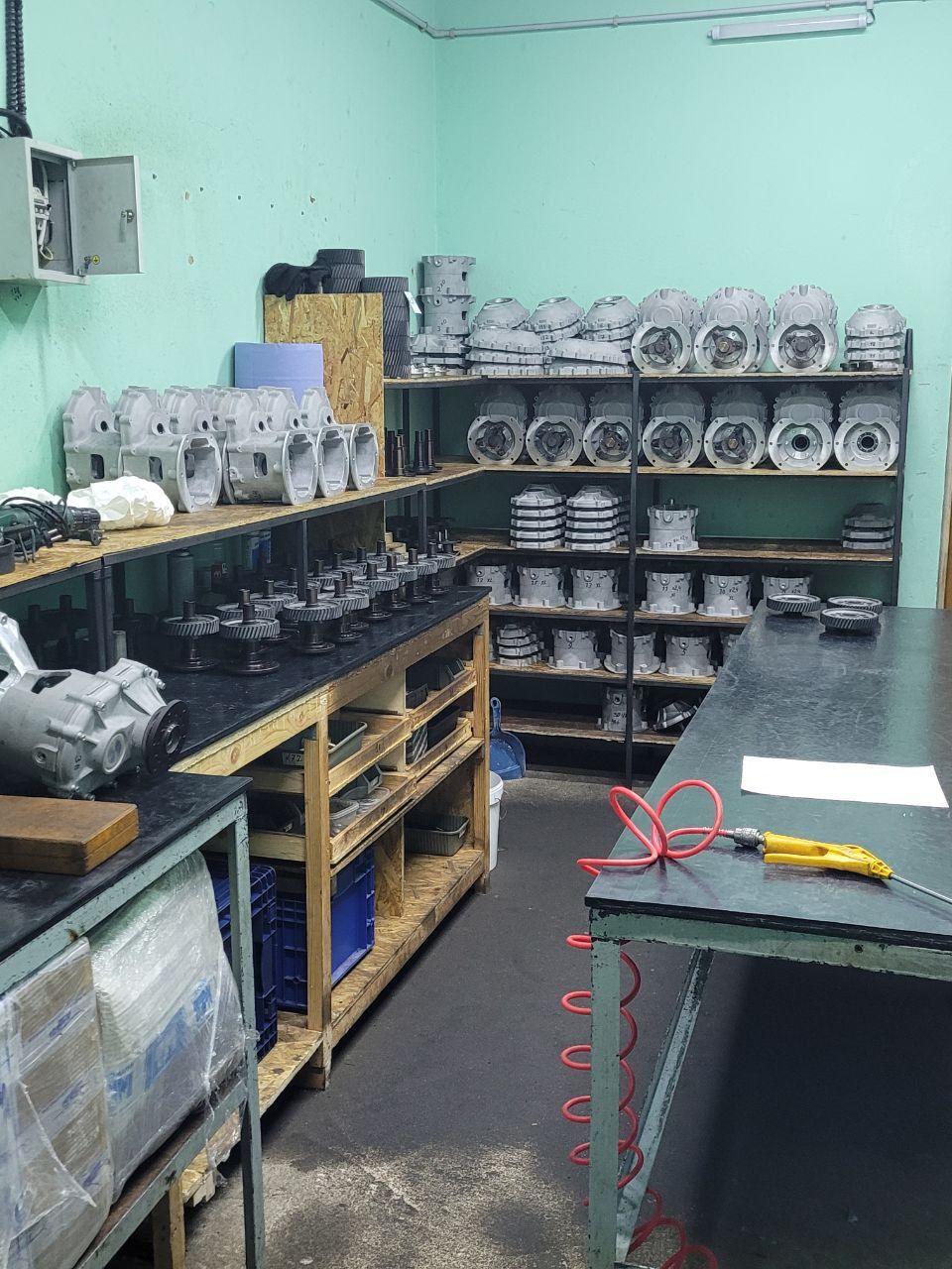

Если на заводе работает знакомый токарь,фрезеровщик,начальник цеха,мастер и т.д.,то здесь вопрос металла на валы,шестерни.Как все это проконтролировать?
Я готов Вам предоставить все накладные на металл,термообработку. Это суть производства.
Все остальное в нынешних реалиях вторично.просчитать две шестерни и корпус можно двумя кнопками компа(как правильно сказал пан Широков)
Что бы было понятно,что я имею под фразой "как все это проконтролировать?"
Это значит вести учет марки используемого металла-в ситуации,когда тебе платят за халтуру,все методы хороши и в ход идет все,что попадает под руку.Я этот путь проходил и потому перешел на официальную покупку металла.Хоть это и дорого.

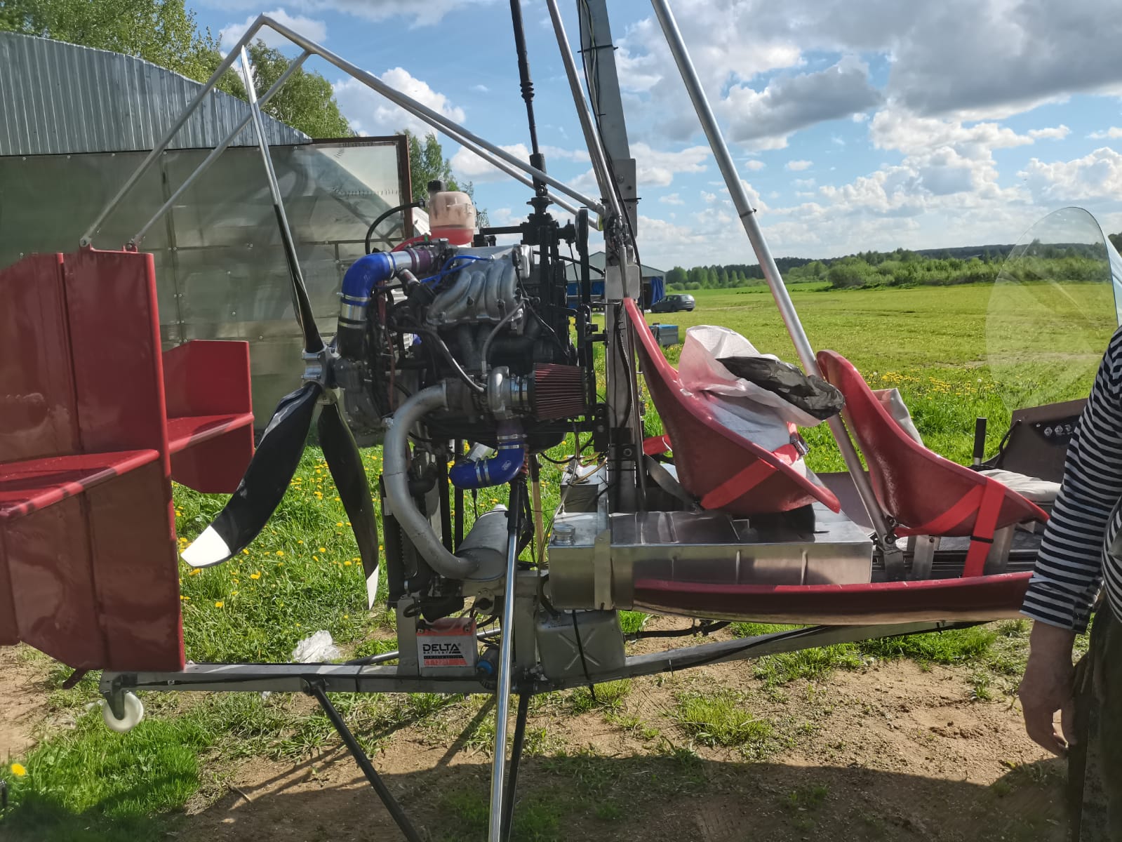

Ну, буду наблюдать турбоваз на автожире, благо он у меня под боком. Режимы те же что у самолёта. Посмотрим сколько пролетает.
Да... статистика хоть понемногу будет полезна - можно собирать в этой теме. Похоже, что турбоВАЗ всё же неизбежен и найдёт свою жирную нишу, а так же правильную цену и комплектацию.
