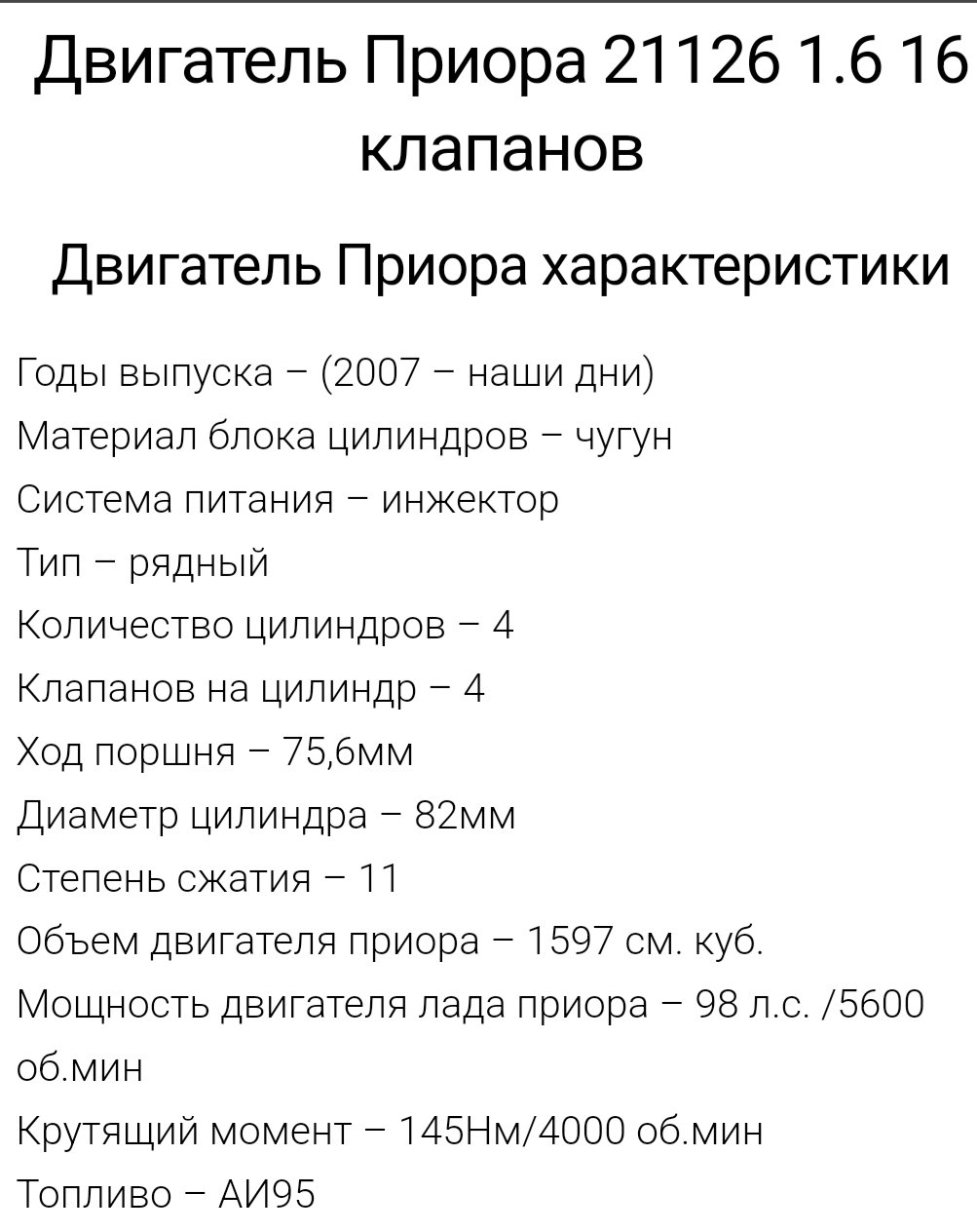

Сразу видно, на 16-ре не ездили вы, он с 4 тыщ только начинает тянуть.
Это наверное по Вашим личным ощущениям. Замеры говорят, что на 4000 об/мин - это пик крутящего момента, после которого естественно момент падает.
А на пике мощности, средняя скорость поршня заметно выше даже чем у ротакса.
У меня на площадке автожир с турбированный шестнарем, летает. Так что нисколько уже мимо
Наверняка там в моторе основательно поковырялись. Как минимум высота прокладки гбц миллиметра на 4 больше родной. Ну или другие поршни - кованые с приличной "лужей".
Ну и не крутят его в отсечку.
