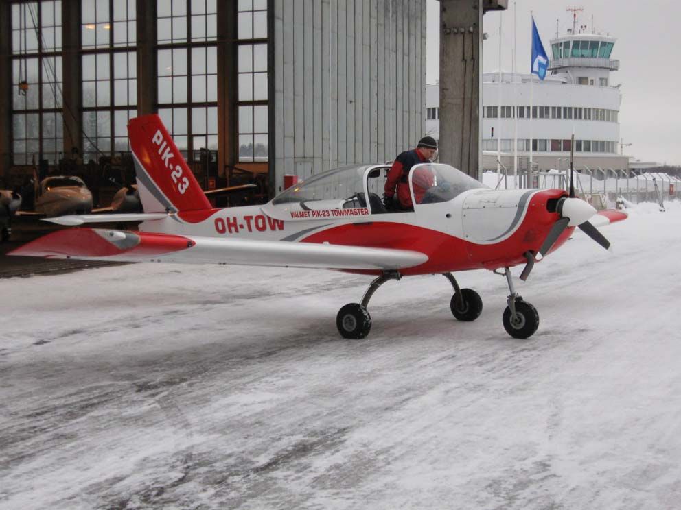

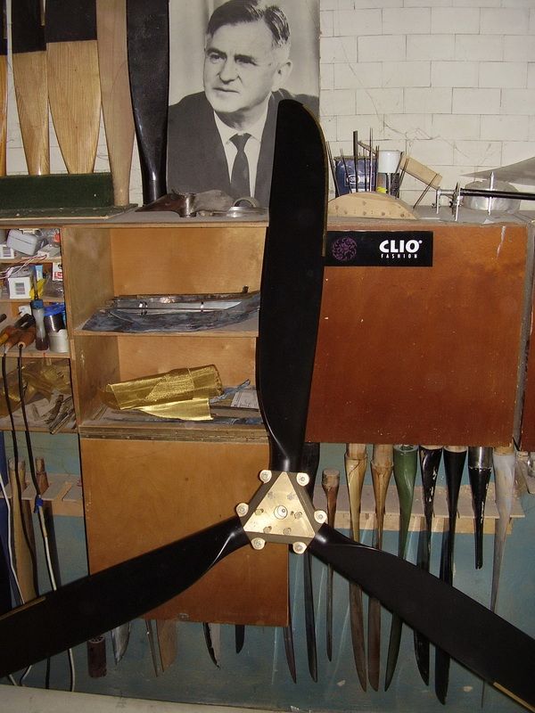

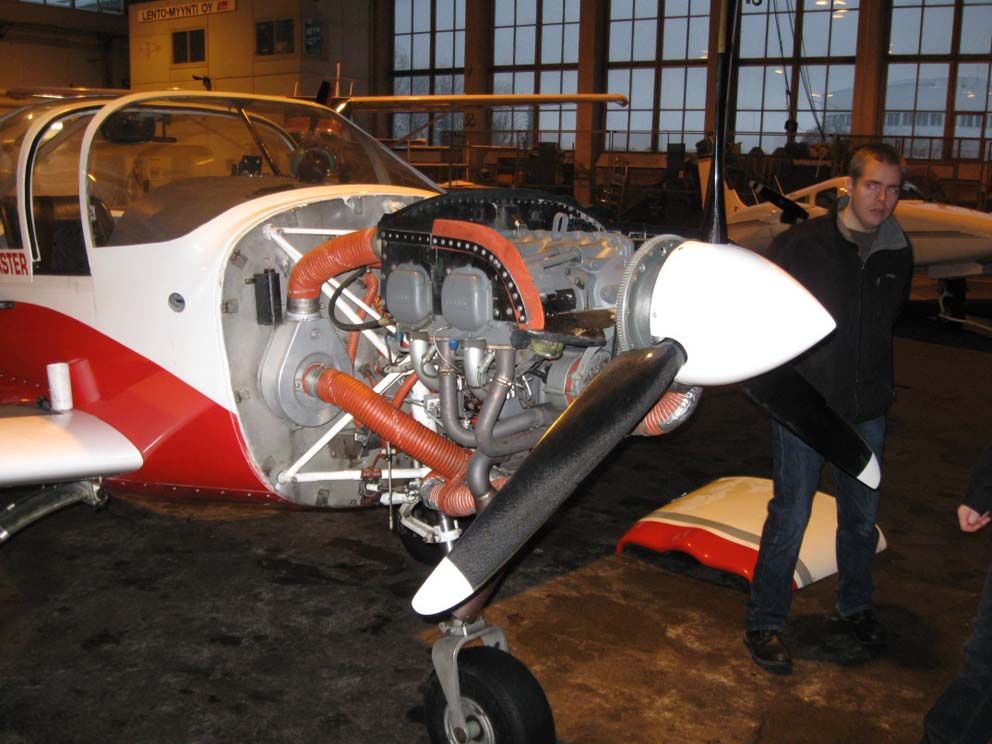

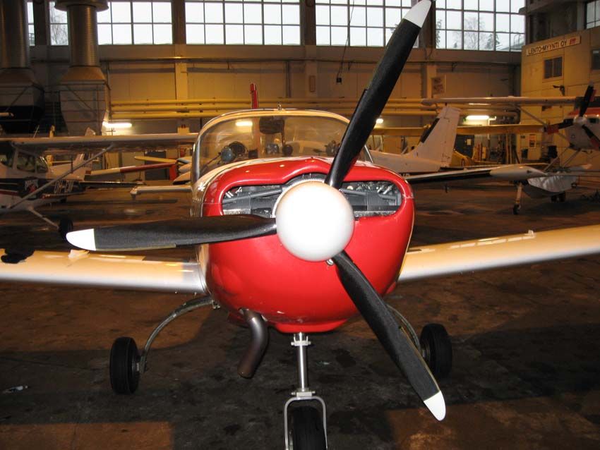

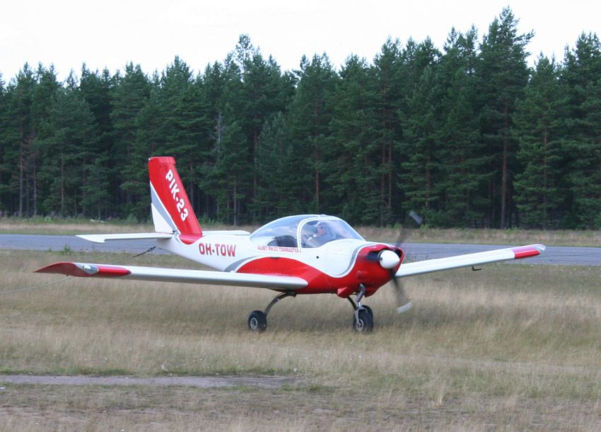

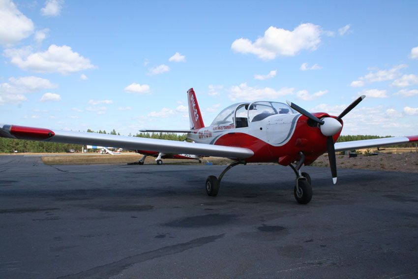

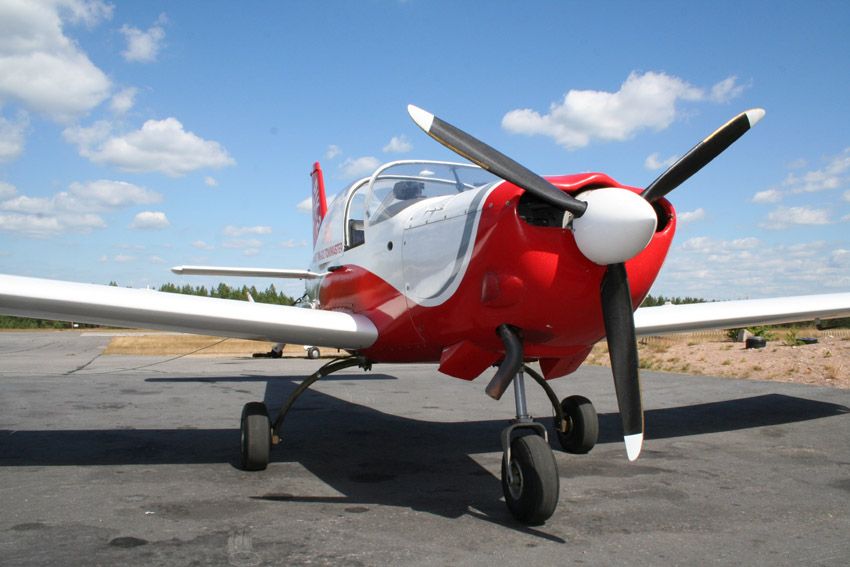

Прошлой осенью, перед зимой был приобретён/поставлен трёхлопастной винт из композитных материалов, с переставными на земле лопастями, для самолёта, который используется для буксировки планеров с двигателем Lycoming O-360 180 hp. До этого использовался рекомендуемый для этого мотора алюминиевый двухлопастной винт Sensenich 76EM8-0-62 (76" diam. 62" pitch).  Спросите, зачем меняли? Стандартный винт не удовлетворял по своим характеристикам, и хотел их улучшить. Искали трёхлопастной винт, с переставными лопастями на земле. И нашли. Фото самолёта и винта прилагаются.
Да, забыл сказать, место базирования самолёта и испытания винта Финляндия, Хельсинки, аэропорт Малми.
Уже совершено несколько пробных настроечных и тестовых полётов с этим новым винтом. Первые результаты полётов превзошли ожидания. Этот новый винт показал лучшие характеристики, чем мы ожидали, и на взлёте, и в горизонтальном полёте, и по тяговым характеристикам.
S.Bukarev
А теперь цифры и факты по тестированию. График замера статической тяги прилагается, см. пдф файл.  Летал и тестировал винт Яри Люютюнен.
Первый угол установки лопастей был 16 гр. Замерили статическую тягу и старого и нового винтов. При максимальных оборотах, который развил двигатель с этим углом лопастей, тяга была 297 кг, что на 10 больше, чем при этих же оборотах с винтом Sensenich 76EM8-0-62 (QFE 1039 mbar, -4 C).
Первый взлёт. Взлётная скорость 120 км/ч, обороты двигателя 2300. В горизонтальном полёте на полном газу обороты 2600, скорость 240 км/ч (!).
Следующая задача – уменьшить угол лопасти, чтобы добиться 2500 оборотов при взлётной скорости 120 км/ч.
Угол лопастей 14 гр. Статическая тяга теперь при 2425 об. 334 кг. При взлёте скорость 120 км/ч, обороты двигателя 2500. В горизонтальном полёте на полном газу обороты 2700, скорость 250 км/ч. С винтом Sensenich такая скорость на полном газу не достигалась вообще.
С углом лопастей 14 гр. при взлёте обороты двигателя не превышают 2500, а взлётная скорость 140 км/ч. Есть ещё запас для уменьшения угла установки лопастей, и соответственно увеличения эксплуатационных характеристик.
Установлен угол лопастей 13 гр. Произведены замеры характеристик на взлётном режиме. На их базе был произведён расчёт силы тяги при буксировке планера на скорости 120 км/ч. Результаты расчёта показали, что с новым винтов сила тяги на 16% больше, чем была с винтом Sensenich. Температура нагрева была на 30 гр ниже, чем стандартная.

Спасибо за информашку. Познавательно. А что за трехлопасной винт? Кто производитель, модель?
И уж совсем сорри,- что за самолет?

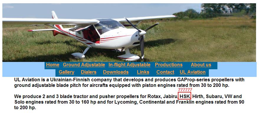

А что за двигатель  HSK?  ;D
Наверно очепятка?
Обычно пишут HKS 700E :cool:

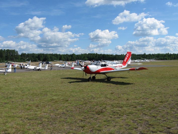

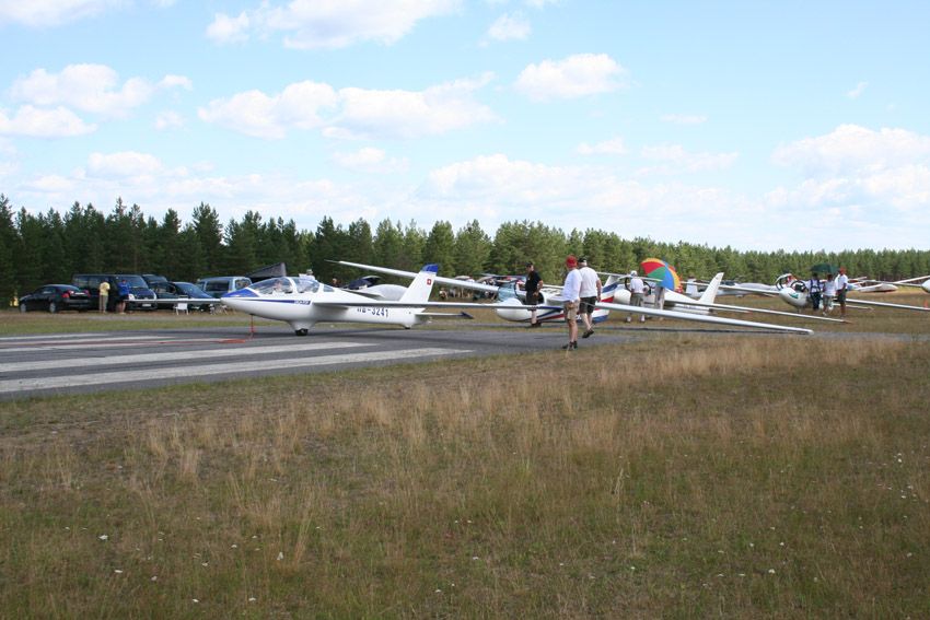

Весь летний сезон самолёт PIK 23 с винтом GA Prop честно отработал своё предназначение по затягиванию планеров.
Обслуживал тренировочные полёты, чемпионат Финляндии (фото 1) и чемпионат мира по пилотажу на планере (фото 2), проходящий в Финлянлии.
Пилотажные соревнования обслуживали 4 самолёта. PIK 23 с винтом GA Prop был самым эффективным.

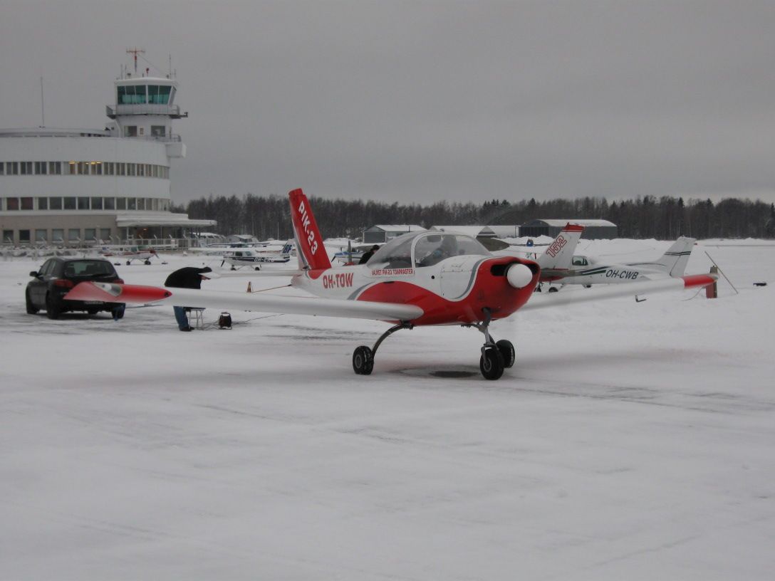

На днях провели замеры характеристик винта в зимних условиях, чтобы сравнить их с летними. Винт тот же, угол установки лопасти тот же, самолёт тот же, пилот тот же, только погода другая – зима.
Вот какие результаты получили:
Зима, январь 2011 года:
Скорость на взлёте 120 км/час
Обороты двигателя 2580
Скороподъёмность 6,2 м/с
Температура воздуха -13°С
Лето, июнь 2010 года:
Обороты двигателя 2600
Скороподъёмность 5,3 м/с
Температура воздуха +19°С
Наши собственные выводы по этим результатам мы не излагаем.
Летом планируем попробовать винт диаметра 1900 мм. Диаметр того, который стоит сейчас 1840 мм
