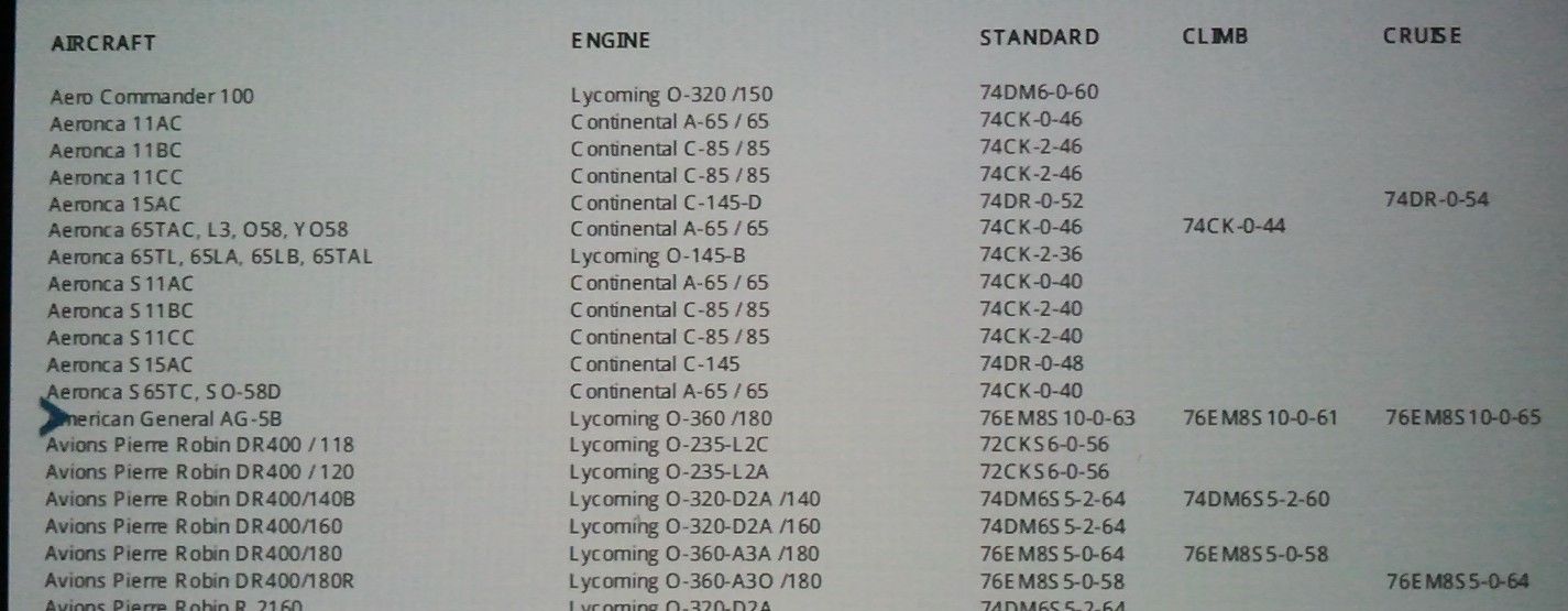

Кто нибудь может подскажет, можно ли на о360-й в комплектации с Сокатой-ралли поставить винт Sensenich 76ЕМ8-64? Не будет ли он тяжел?
Ceрёга
Щас подкрутим немного и полетим дальше...
Зеленоград
Обычно на все 360-е "Лайки" ставят проп диаметром 74"-76" и шагом 56"-58". А данный пропеллер имеет шаг 64". Для крейсерских режимов шаг  удовлетворительный, но старт будет очень вялым, мотор не сможет раскрутиться даже до номинала.
Для Сокаты это не самый лучший вариант, учитывая, что она STOL.
Sanya
UUEH
Не совсем так. На О-360 все таки ставят такой винт. На Робин, причем в стандартной комплектации. У кого есть опыт эксплуатации этого винта?
