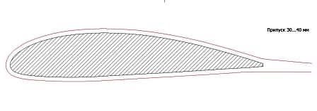

Обтяжка лопасти винта стеклотканью.
Для обтяжки желательно применять конструкционную стеклоткань (Т10, Т13) с прямым замасливателем. Если вы хотите покрывать винт прозрачным лаком, применение отожженной стеклоткани дает пятна.

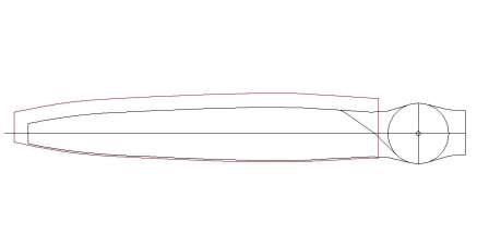

Заготовка стеклоткани вырезается с запасом 30...50 мм по ширине лопасти.
    8,9 КБ · Просмотры: 191
В комлевой части лопасти отступ от диаметра фланца 15...20 мм.
Заготовку из стеклоткани желательно вырезать таким образом, чтобы нити располагались под углом ~45 градусов к оси лпасти.

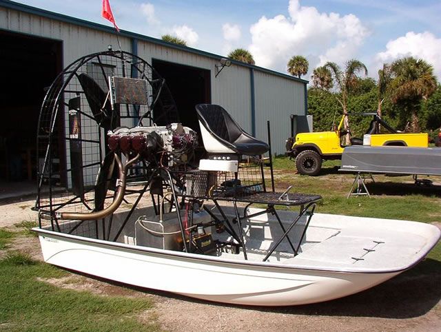

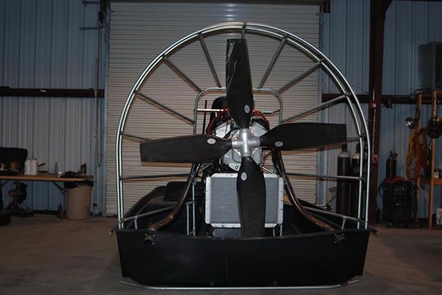

В последнее время в США любители адреналина на аэроботах применяют вот такие, не побоюсь этого слова воздушные лопаты :craZy
http://ridgerunnerairboats.com/proprev.html
Как считаете, возможно ли применение подобных ВВ на ЛА при определенных условиях (дурной двигатель + ВВ малого диаметра)? :~)

=сила есть-ума не надо...правда,пишут про малошумность
\высокий КПД?\
Вот вот... Я тоже почитал немного, что пишут производители, практически везде пишут, что шума меньше чем от многолопастных вентиляторов, а так же заверяют что по тяге нет равных :-/
Поэтому собственно и идея применить на ЛА такой винт :-?
Пишут честно. Винты рассчитаны на небольшие скорости "полета" и работают на расчетном режиме. Поэтому все хорошо.
Что значит "такой" винт?  Вы будете летать на скорости 50 км/час?
Простой пример. Расчетный Сусеч=0,7. Диаметр винта - 1,8 м. Количество лопастей - 4. Двигатель R912S.
Расчетная скорость 20 км/ч - хорда лопасти на 50% радиуса (для простоты) 110 мм, тяга 212 кгс, КПД 0,204.
Расчетная скорость 50 км/ч - хорда лопасти на 50% радиуса  97 мм, тяга 200 кгс, КПД 0,45.
Расчетная скорость 200 км/ч - хорда лопасти на 50% радиуса  51 мм, тяга 99 кгс, КПД 0,88.
Как видим из сравнительного расчета оптимального винта по скорости хорда лопасти винта уменьшилась в два раза при увеличении  расчетной скорости в десять раз. Винт рассчитанный, естественно, на малую скорость, приблизился по форме к выше описанным образцам. Чуда не произошло. ;D
На аэроботах с такими ВВ, проводят дрэг-рэйсинг, так они там разгоняются более 200 км/ч.
Ссылку найти не могу, но помнится мне что рекорд скорости аэробота далеко за 300 :-/ Поищу еще инфу про это.
Чуда и не ждал, спасибо за расчеты, многое стало понятней. :craZy
