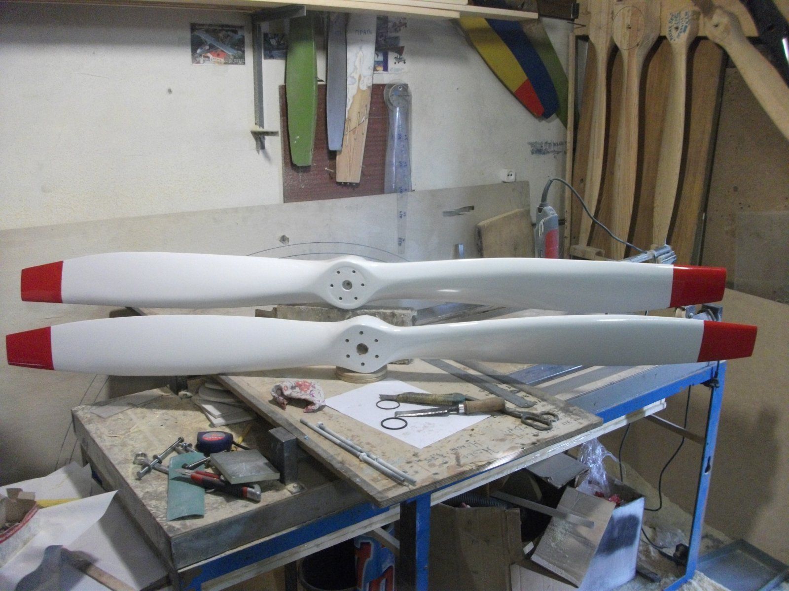

Вопрос такой назрел:
Имеем довольно неплохую линейку разнообразных винтов в готовом исполнении - двухлопастные, трехлопастные и чего только нет. Можно что-то подобрать, под нужную мощность двигателя, обороты, диаметр и потом еще поиграться углом установки лопастей. Неизвестно что получится... может и хорошо. А может и не очень по оптимизации. Все-таки там некие диапазоны по мощности, частоте вращения и др.
Однако хочется прикинуть - допустим если самому сделать винт именно вот рассчитав его под конкретику - мощность, скорость, передаточное число (дерево+оклейка стеклотканью на эпоксидке). Хорошо подобрать форму, профиль и др. Рост КПД может ли более существенным? Вместо трехлопастного винта диаметром поменьше самому сделать двухлопастный (это лучше - выше КПД) побольше диаметром и с точным расчетом. Может даже с загнутыми законцовками - еще дает свой плюс. Но при этом наверное все же не получится играться с углом - какой изначально сделал - такой и есть. Может ли данный винт существенно (этак на 10-15% по КПД и тяге) выиграть у покупного? Или вряд ли сейчас есть смысл париться с самоделками и проще купить? Ничего там толком выиграть не удастся?
Логика рассуждения проста: самоделка по любому проиграет профессиональному продукту.
То что кажется очевидным при взгляде со стороны, скорее всего окажется бессмысленным или просто ошибочным, когда окажешься внутри процесса. Но если руки чешутся и возможности позволяют, то можно и попробовать. Только расчитывать что сразу все получится не стоит
Можно сделать самодельный деревянный винт лучше заводского. Простой пример - винт самолета Газель. Ни с одним из серийных переставных винтов вы не получите такие характеристики. Если есть знания для расчета и технология для изготовления - у вас есть очень большие шансы на успех
Может. Если покупной оказался явно "не ваш", а вы всё сделали правильно. 15% на самом деле очень много. Но так это или нет, станет ясно после полётов. с новым винтом. Шансы есть. 😉

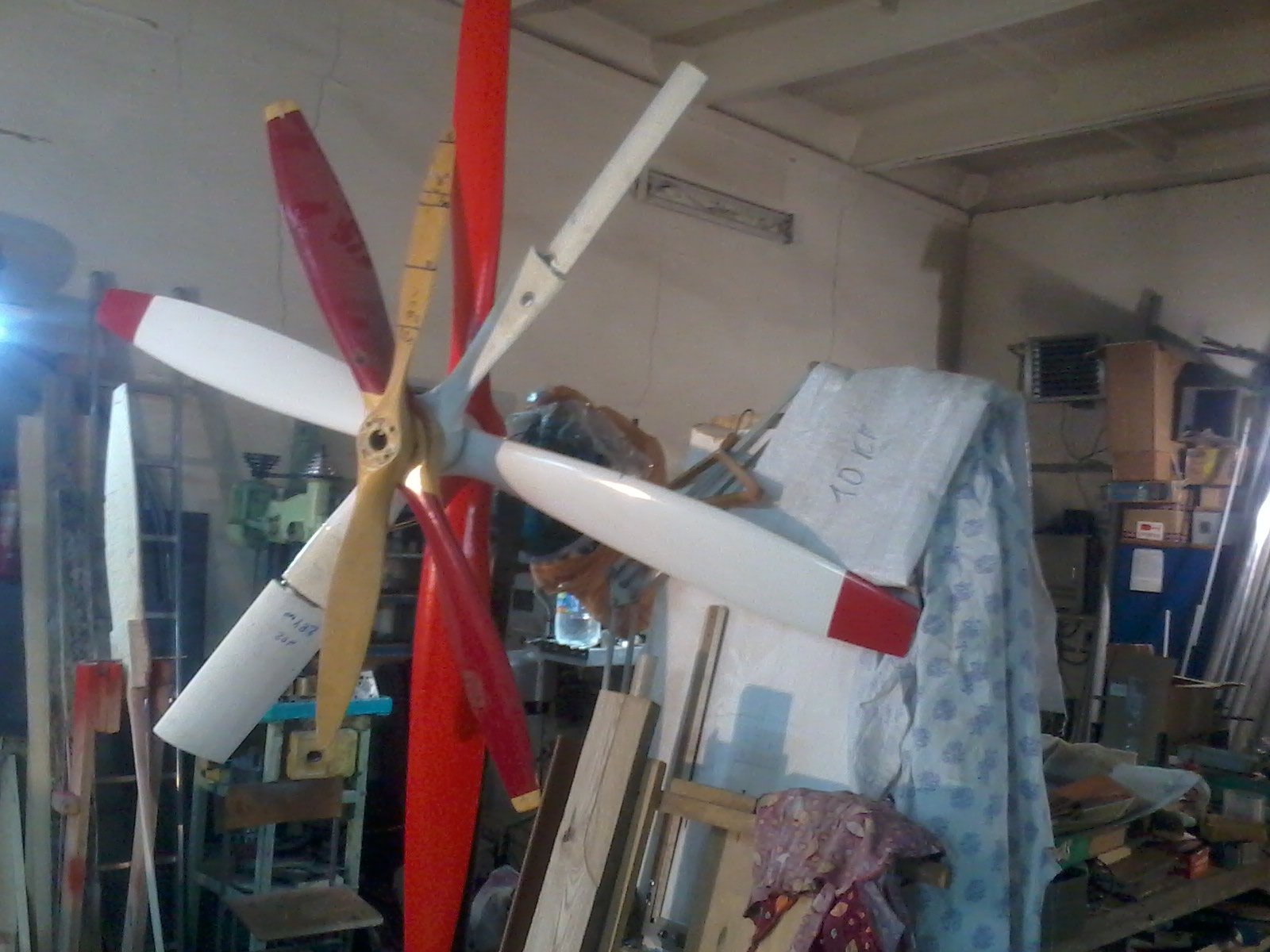

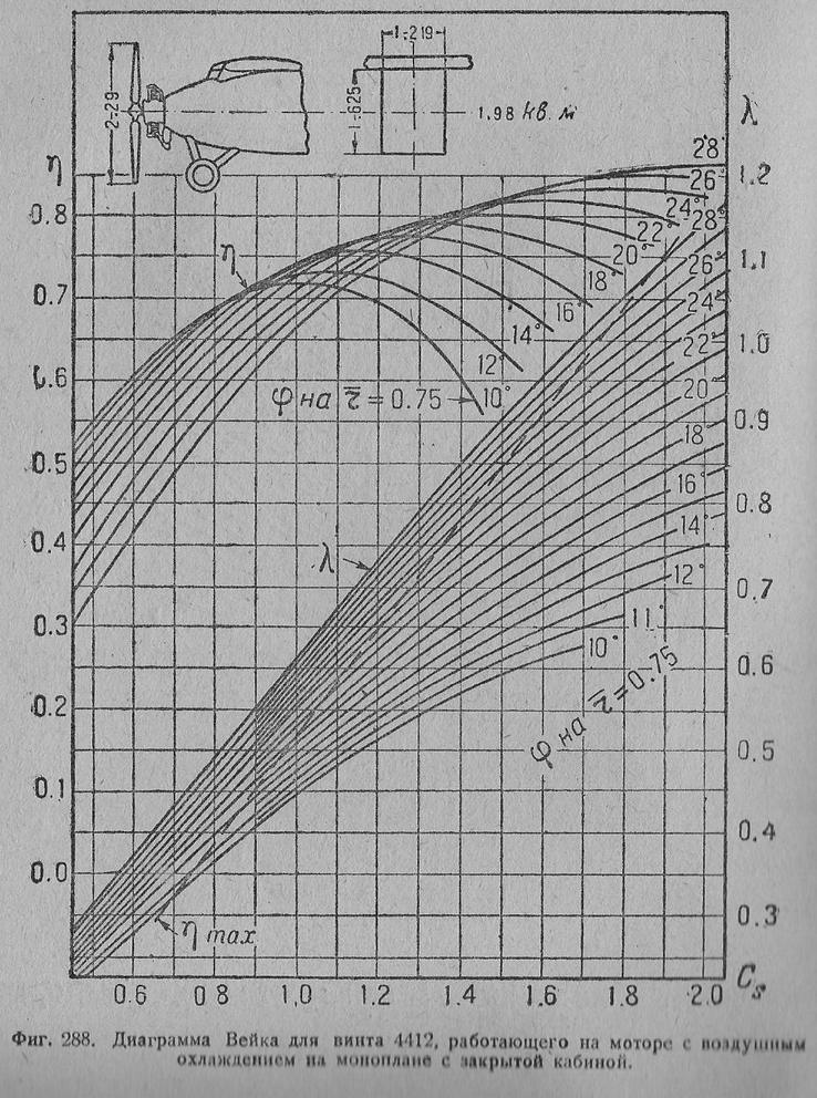

Более того, практически НИКТО из производителей не может предоставить РЕАЛЬНО подтверждённые цифири КПД своих винтов например в таком виде.
Ибо для их получения требуются дорогостоящие испытания в а/д трубах, или как минимум лётные с фиксацией тяги, оборотов и мощности на разных скоростях полёта, что непросто технически. Т.е. макс. КПД красивого углепластикового винта с блестящими оковками может оказаться например 0,7. 🙂

Если есть опыт , то конечно свой винт лучше, т.к. будет расчитан под индивидуальные условия. Для разных режимов по мощности, оборотов, расчетной скорости для винта, погодных условий, геометрия винта будет своя. Т.е. хорды, крутка будут другие, чем у покупного. Мы, например, после испытаний готового, сделали свой трехлопастной переставной под свои параметры и не жалеем. https://reaa.ru/threads/avtozhir-do-115-kg-drozd.100591/page-8#post-2028547
При расчете еще важно знать фактическую мощность двигателя, она у всех разная, зависит от настройки двигателя, идеально определять на спецстенде, или с помощью мулинетки. Выигрыш на своем винте по тяге до 10% вполне реально получить.
Скажите Алексей ,а что для практики эксплуатации или штучного изготовления даёт эта диаграмма Вейка для уже готового , имеющегося в наличии винта ? Наивно полагать , что пилот , готовясь к полёту , на предполётной рассчитывает тягу или эффективность своего установленного винта для существующих на тот момент условий.. Эта диаграмма нужна солидному производителю для анализа в изготовлении новых , следующих винтов в фирмах , борющихся за конкуренцию своих изделий..

Имея диаграммы, можно было бы вообще оценить насколько винт подходящ для аппарата, ДО начала эксплуатации или приобретения винта. А при имеющемся в наличии - проще выставить углы, или понять насколько целесообразна его дальнейшая эксплуатация.
И ещё, подобные диаграммы помогли бы строителям ЛА, аэролодок и ВМУ правильно выбирать передаточное отношение редукторов, исходя из проектных скоростей, обеспечивая оптимальный режим работы ВВ (ту самую "лямбду").
Летая на Синтале ( он же Бекас ) имели 2 винта , двух именитых производителей ,трехлопастные переставные , в одном диаметре . Ротакс 80 л.с . отрегулированные по оборотам одиково . Оба были заявлены для диапазона 50 до 100 л.с .
Один скороподьемный , рвал со старта ,короткий взлет . для площадок и химии . Второй ставили на перелеты , так как на крейсере давал экономию топлива в 15-20 % .
Летчики -пилоты конечно не будут в формулах и расчетах ковыряться ............это делают производители ( некоторые и слегка 😉 )

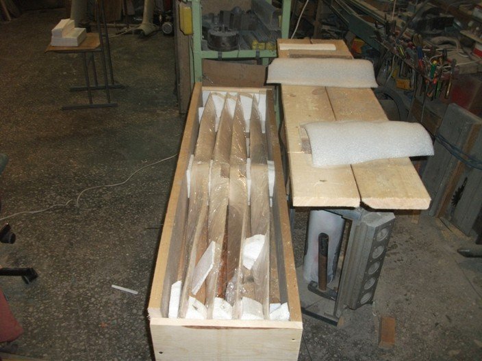

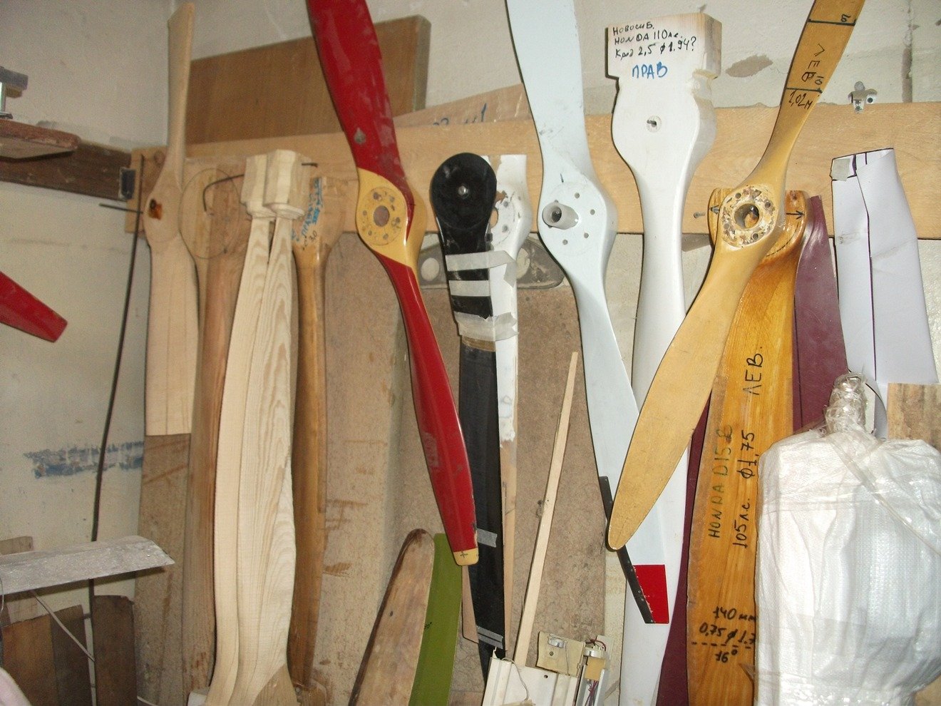

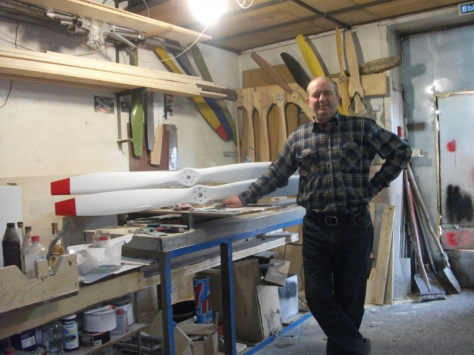

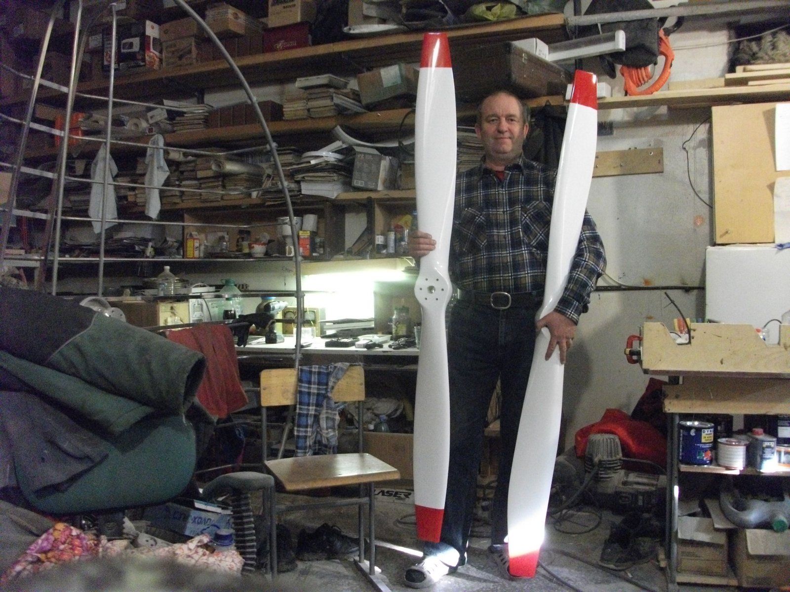

Делал немало индивидуально просчитанные винты , которые ставили вместо трехлопастных переставных . Не всегда ,но они нередко были предпочтены и заказывали еще такие же копии ............ но там вполне возможно не столько параметры моих винтов🤓 имели значения , сколько то, что как правило я делал хоть на 2-5 см диаметр больше 😉🙂..........
Многим заказчикам так и делал по 2 винта . Скороподьемный и кресьерский ....с отличающимися углами . Только углами ,остальные параметры одинаковые ,так как моя технология -копирование механическое с модели ( ЧПУ у меня небыло )

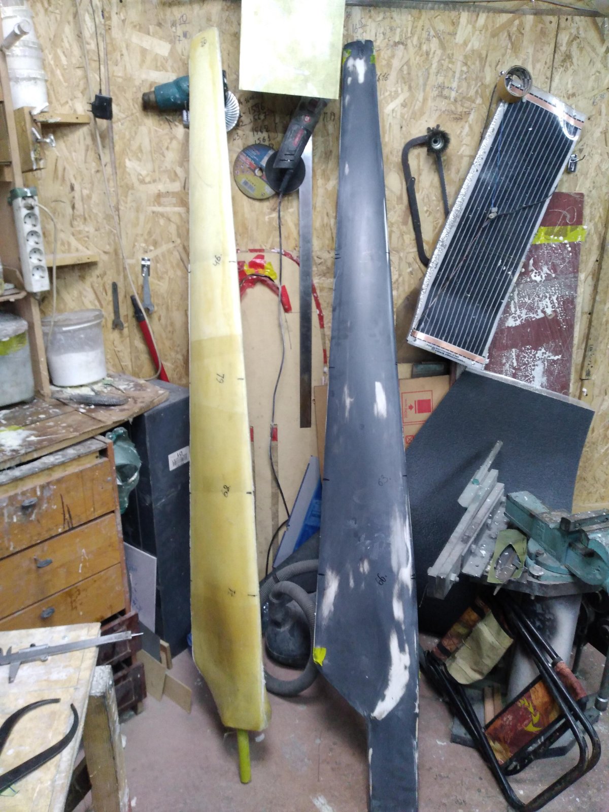

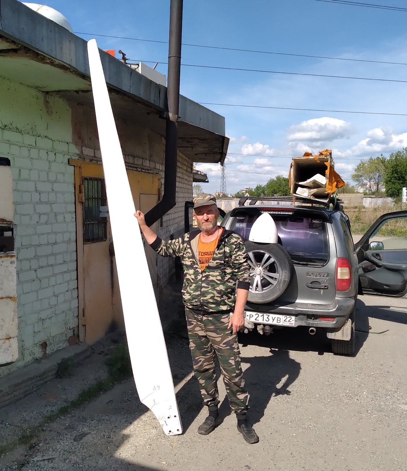

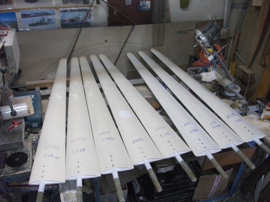

Если вопрос ко мне : Винты больше не делаю , "ремесленники " уступают место производителям -ЗАКОН экономики 🙄
Но ! делаю лопасти ветрогенераторам 1,5 м , 2 м ,в планах 3 м длинной

Но ! делаю лопасти ветрогенераторам 1,5 м , 2 м ,в планах 3 м .
Ну если уже не делаете винты, то могли бы хотя бы оказывать небольшую помощь в их расчетах и создания так сказать чертежа с координатами? Я вот к примеру далек от таких вещей, чтоб самостоятельно это сделать.
Считаю что если есть человек что у него хорошо это получается, то лучше к нему обратится.
Разумеется не за бесплатно. Ну а уже "выстругать" винт, я думаю что уже сам смогу. Склеить болванку с моноблоков.
Вобщем все по мануалу.
Сейчас огромное количество специальных программ для таких расчетов ( Расчет по формулам и номограммам я делал в ПРОШЛОМ ВЕКЕ 😊 , а потом програмулькой ....) Но !!! программа дает приблизително негарантированно оптимальные параметры . ОНА только область размерностей оптимальных в Стандартной Атмосфере дает . Далее любой ВИНТОДЕЛ ,на основе опыта , умозрителных выводов вносит коррективы и изготавливает ВИНТ ,которы может оказаться по факту ,не совсем оптимальным или даже сооовсем неоптимальным .

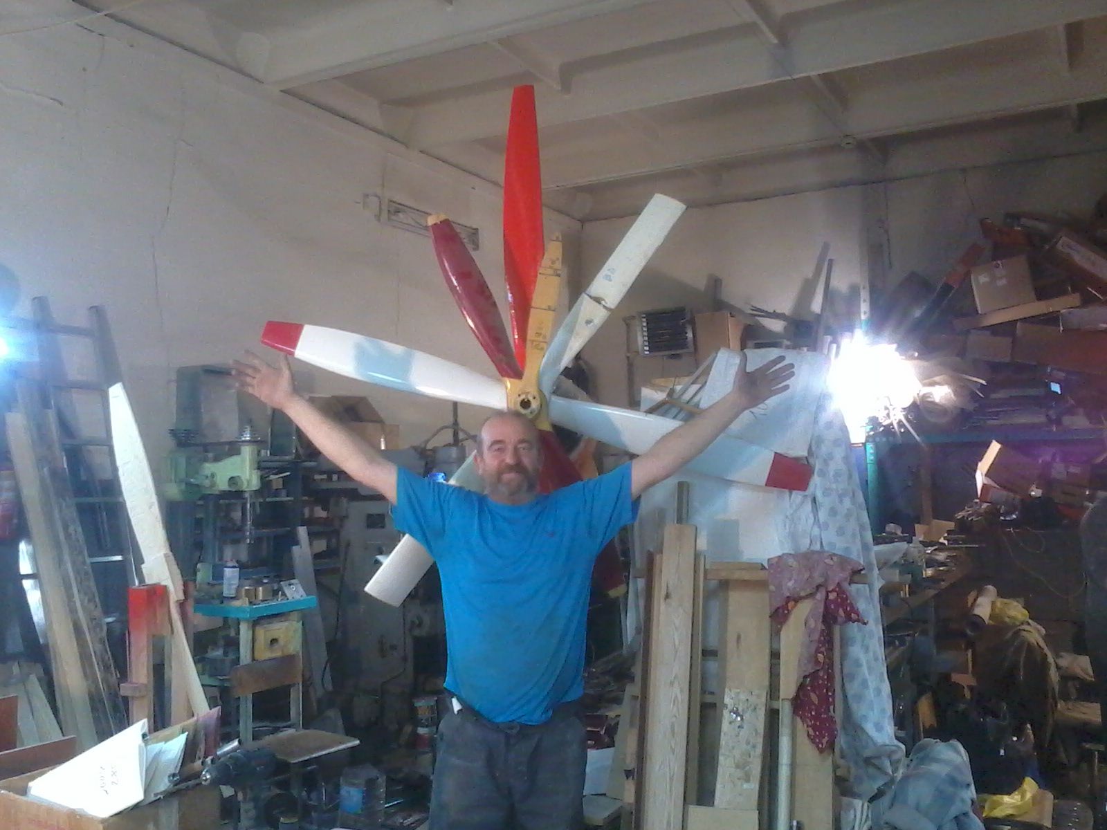

А я вообще по сути "Ремесленник " на типовые РМЗ 500 , Лифаны просто на 20-50 клиентах😊, подкрался и оптимизировал типовые винты ( я копировал пантографом с имеющихся моделей ) . С редуктарами_ разнобой от исходников , -компенсировал подворотом на 1-2 -3 градуса, самой модели при закреплении в станке , и снова копировал . И ширину лопасти опять же вариировал .......
Обратная связь от заказчиков -ооочень помогала в анализе и работе .......
Бывали случае НЕПОПАДАНИЯ - винт забирал вносил коррекцию ( исходя из полученных результатов винта ) и делал заказчику уже скорректированный второй нвый вариан ......
Картотекка моделей с годами накопилась , добавляясь нередкими заказами сделать винт по оставшейся сломанной лопасти ( Хорошо показавшего себя ВИНТА именно на ЭТОМ , моторе ,именно на Этом редукторе у человека .....)
Или бывало после первого полученного винта закасчик просил сделать винт скажем для крейсерских полетов ," чтобы обороты на 300-500 были меньше " Первый винт оставлял для полетов с ограниченных площадок ......

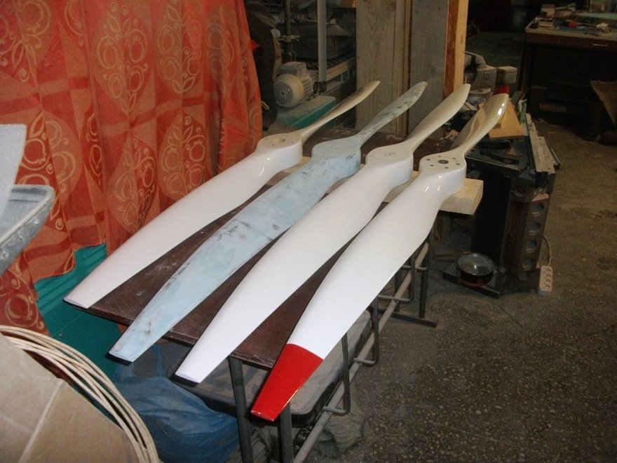

Сотрудничая с производителями СВП , нередко выполнял серии одинаковых винтов десятками . ЭТО нАААмного проще , легче и уверенно гарантированные показатели . Так как они ставились на однозначные одинаковые новые !! моторы .
А вот , если даже мотор такой же , но не новый, а Б.У уже требовалось внесение поправок , так как НИКТО ТОЧНО незнает ,сколько ТАМ ???? " осталось " лошадей от заявленных паспортных ,нового мотора .........
