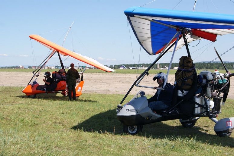

Чита. Аэродром Каштак.

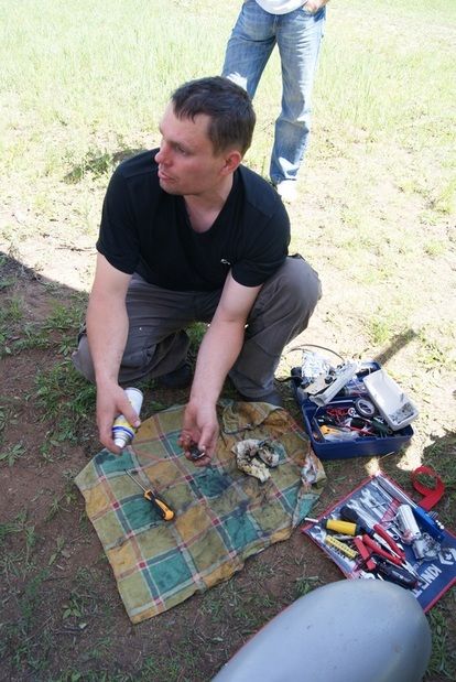

Мастер - класс по ремонту сервомоторов...
