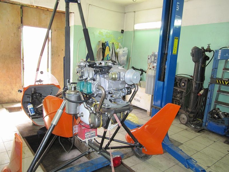

Как то так повелось что свою тележку я доделываю и переделываю каждую зиму. Причем каждый раз, в конце летнего сезона даю себе слово что уж в эту зиму ничего переделывать не буду, только обслуживание сделаю. И каждый раз, какие то обстоятельства,  или просто «умные» мысли заставляют брать в руки инструменты и нарушать свое слово. В прошлом году обнаружилась подогнутая передняя вилка, в результате на телеге заменилась половина труб и появились задние гидравлические тормоза, в этом году стосильный ротакс упал в руки, и надо снова браться за инструменты. Видимо это карма у меня такая, не сидеть сложа руки зимой и придется с этим смириться. Успокаивает только что дельтик от этого с каждым годом становится все лучше, обрастает всякими нужными прибамбасами. Так например вместе с новым движком пришлось купить и новый пилотажный прибор, шикарный с цветным экраном, а к нему сам бог велел и блок авиагоризонта прикупить, так что теперь у меня комплект не хуже (а то и получше) чем во многих серьезных самолетах. Мысль про авиагоризонт давно меня цепляла, особенно после того случая с англичанином, чья кругосветка на дельте так печально закончилась в тумане над Ламаншем. Хотя много народу утверждало что на дельте авиагоризонт не нужен, но решил потратится, и ведь пригодился же. Причем в самый крайний день нашего путешествия. Не скажу что жизнь спас, но много нервных клеток сэкономил, когда пришлось через шестисотметровый слой тумана пробираться к солнцу. А значит деньжищи потраченные на 100% отбил. Впрочем по порядку.
Пока Саня радостно рапортовал, что в Воздушном мосту ему уже собирают тележку,  я все никак не мог приступить к своей. С гипсом на ноге не очень-то поработаешь, и оставалось только ходить вокруг коробки с мотором, любоваться на него, и прикидывать, как его к телеге прикрутить. Тут еще подоспела давно запланированная поездка с семьей в Германию, а после нее, соответственно, наступил семейный финансовый коллапс. Пришлось срочно заняться зарабатыванием  денег и отложить телегу в сторону. Руки до нее дошли только к концу апреля . Давно уже заметил что работать и одновременно делать телегу у меня не получается. Надо брать отпуск и заниматься только телегой. Так я и сделал. Взял для начала недельку, наивный, надеялся успеть. Неделькой конечно дело не обошлось и растянулось на три, и потом еще тянулись разные доделки переделки, уже параллельно с работой.
Один  из вариантов в процессе строительства ( не окончательный).
    101,2 КБ · Просмотры: 195

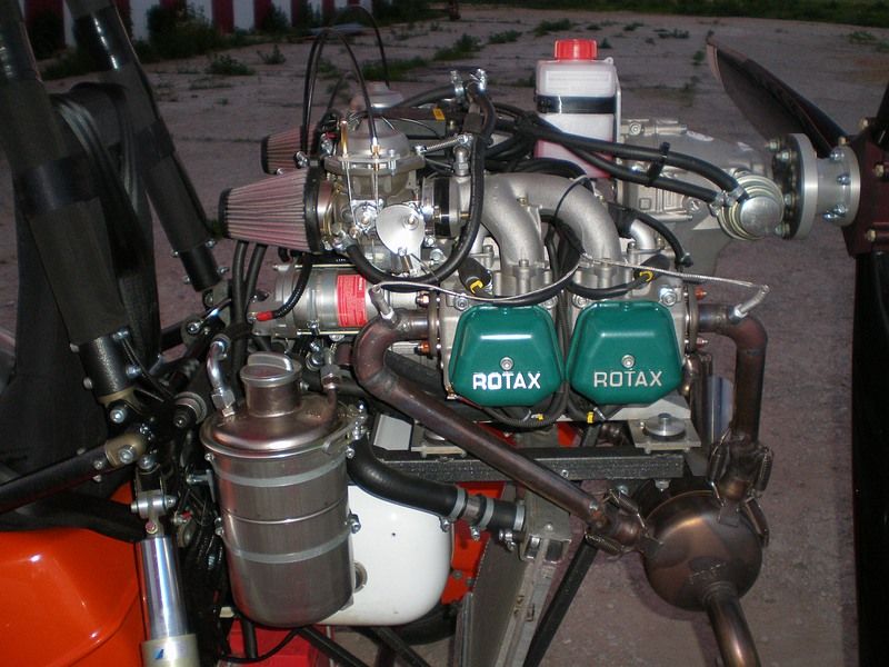

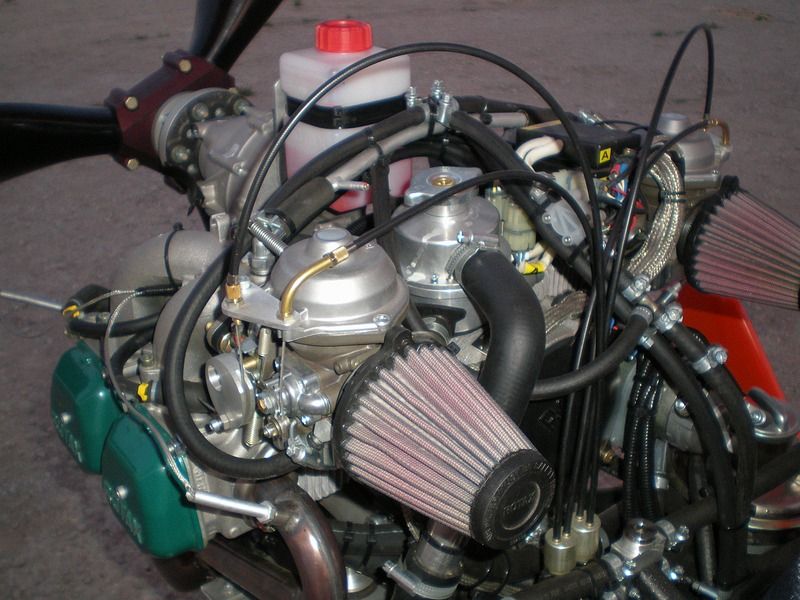

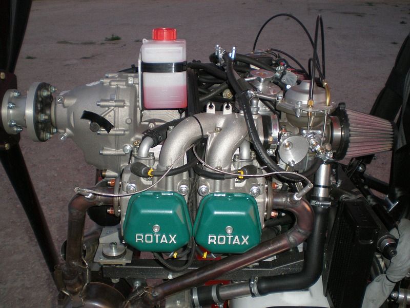

Ротакс довольно геморойный в плане компоновки силовой установки. Вроде, когда смотришь на него в коробке, красота а не мотор. Редуктор, стартер, генератор, все в сборе и очень компактно. Засада начинается когда начинаешь придумывать, куда вести все эти водяные, масляные, топливные и глушительные трубки, которые торчат из него как иголки из ежа, со всех сторон. А еще есть выносной маслобак, и два термостата, на масло и воду, и два радиатора. И все это надо пристроить, на моторе, да так, чтобы все это не терлось и не грелось друг об друга, и не натягивалось, и не слишком провисало. В результате конструкция несколько раз переделывалась, и уже готовые детали приходилось резать и варить по новой. Сильно помогли в компоновке всего этого барахла консультации моего самолетного инструктора Петра Корниюка, а так же купленные у него всякие полезные запчасти. Они там у себя в МГТУГА уже давно ротаксы на самолеты ставят, а я этот мотор можно сказать впервые вижу (эх, где ты моя простенькая Сузука).  А впереди было еще изготовление проводки и установка новых приборов и радиостанции. Ближе  к окончанию работ, изначально такой чистый и красивый мотор начал скрываться под толщей шлангов, проводов и трубок, необходимых ему для работы. Только носок редуктора торчит с фланцем под винт и крышки головок зеленые, совершенно не гармонирующие с ярко-красно-оранжевой телегой (эх, надо бы покрасить).

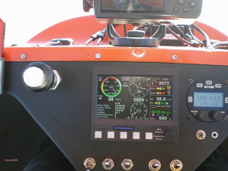

Вторая проблема выплыла, когда на подлете я попытался связаться с Ватулино – старт.  Между собой мы с Игорем нормально разговаривали, но Ватулино- старт не слышало меня категорически. Моя прекрасная, новая, мощная радиостанция не могла пробить и  нескольких километров, при этом Игорь со своей портативки свободно с Ватулино – старт разговаривал.  Дальнейший полет только укрепил мои подозрения. На маленьком расстоянии меня слышали, но стоило улететь чуть подальше, и связь пропадала. Изучение этого вопроса пришлось отложить уже до возвращения в Недельное. До Переславля мы с Игорем долетели нормально, только напрягали цифры расхода и быстро убывающий уровень топлива. По прилету полетали вокруг Плещеева озера, отдохнули, я отрегулировал по новой винт и полетел на испытания на максимальную высоту. Это был еще  один повод слетать в Переславль так как над ним, в отличие от Недельного, не проходят воздушные трассы и можно набирать максимальную высоту  не опасаясь помешать большой авиации. До двух с половиной километров набор проходил нормально но стоило высотомеру перевалить за этот рубеж как движок внезапно затрясся и потерял обороты. После сброса газа нормальная  работа восстанавливалась, но не надолго, через десять – пятнадцать  секунд движок снова терял обороты и начинал трястись. Я помучил его еще какое- то время, внимательно наблюдая за параметрами на приборе, но прибор ничего подозрительного не показывал даже во время этих приступов чахотки, так что я плюнул на это дело, сбросил газ и вернулся на площадку. Я был страшно разочарован, вот тебе и ротакс, жрет бензин ведрами и даже на трешку забраться не может. Да его такого любая сузука с помойки утрет. Саша на своей аж на на пять километров забирался, так она даже не чихнула ни разу.
Максимум что удалось тогда набрать 2850, это как раз момент когда ротакс сдох.

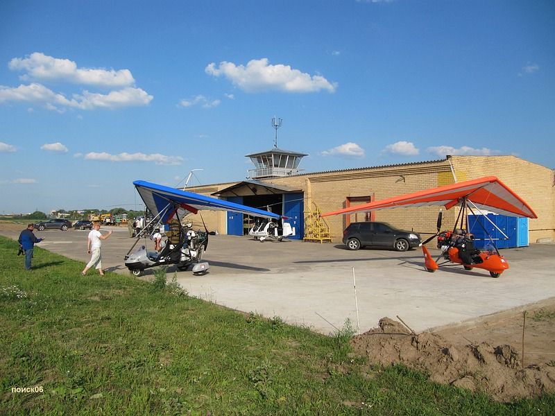

Первая посадка в Воскресенске – нашей автожирной столице, и, не в упрек Воскресенским, конечно, но все же,  это был первый из всего двух аэродромов на нашем маршруте где с нас взяли денег за посадку, хотя и с пятидесятипроцентной скидкой. Второй и последний был Нижнеудинск, где нас еще и арестовали. На остальных двадцати с лишним частных, ростошных и гражданских аэродромах с нас не только отказывались ( хотя мы всегда предлагали) взять денег но и норовили частенько заправить за свой счет. Но бензин мы всегда принципиально оплачивали, ссылаясь на то что не на свои летим, на спонсорские (дай бог им здоровья и процветания), и эта статья расходов прописана в бюджете перелета.
