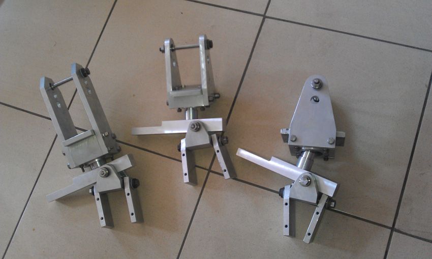

Классные втулки ротора на одноместный и двухместный автожиры делают в Астрахани.Втулки из Д16АТ,проходят рентгеноконтроль, поставляются с паспортом на изделие.Все болты из 30ХГСА.Обращаться к участнику форума под ником Супер

Ух ты самая сложная деталь для меня была, что и останавливала начать строить АЖ.
Спасибо за инфу.
А диск с венцом для предраскрутки предусмотрен интересно?
Не хочется руками крутить или ветра ждать в поле.
Я вас умоляю, Яков.
Одна из них всех, самых сложных.  😛
iberic сказал(а):
Я вас умоляю, Яков.
Точно ;D!
Я например , теперь вкурсе что втулка ротора это совсем не сложная деталь и сделать её можно не только из дюрали.
Самопал вовсе не дерьмо если сделать его из качественного материала и на хорошем оборудовании. Даже самому.
Ещё надо помнить любому кто самостоятельно захочет изготовить втулку ротора то, что лучше сделать для начала модель втулки 1:1 , со всеми шарнирными соединениями и ушками крепления. При моделировавнии станут ясны многие мелочи и "подводные камни" планируемой втулки.
Помните что покупная втулка изначально предназначалась для конкретного хаббара с конкретными лопастями.

Smeh сказал(а):
А на фото действительно качественно сделанный продукт, сомнений в этом нет. Спишусь, и буду заказывать, вместе с хабом и кубиком на нем (если можно так) под конкретные лопасти (может даже РУСа)
Не стоит торопиться.
Для начала необходимо сделать телегу на колёсиках, прикинуть вес и подобрать необходимую ВМГ. Добавить вес ВМГ со всем причитающимся оборудованием и узнать общий взлётный вес аппарата. Лишь затем можно выяснить требуемый размер ротора. Погонный метр лопасти разных роторов весит по разному. Разный материал лопасти гнётся по разному. Из этого следует что "тюльпан" ротора тоже выглядит по разному. Также на "тюльпан" влияет конусный изгиб либо отсутствие такового на хаббаре. Также у разных роторов свои рабочие диаппазоны.
От всех этих величин зависит высота подьёма кубика хаббара,а следовательно и высота самих ушек втулки ротора.
Чтоже касается лопастей РУС, то точный погонный метр этих лопастей до сих пор остаётся под вопросом, потому как по ним до сих пор ведутся экспериментальные наработки по размещению и весу ПФГ.
