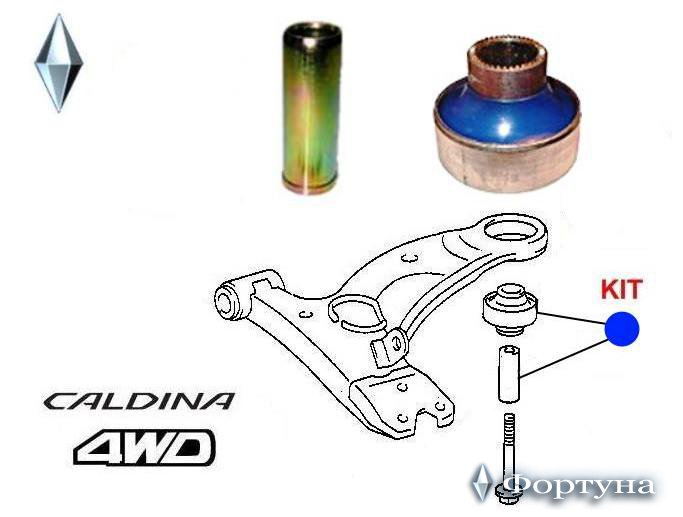

За-то в таком случае после затяжки болта втулка очень надежно фиксируется внутри трубы, труба гарантированно не сомнется, и отверстия в ее стенках будут минимально возможного диаметра - по диаметру болта. Просунуть можно проволокой, которая выдернется после установки болта, но болт в таком случае конечно больше вынимать будет нельзя. Хотя... Есть такой узел в автомобилях - задние сайлентблоки передних рычагов подвески. Вот там для фиксации похожего соединения внутрь распорной втулки иногда ставится тонкостенная разрезанная вдоль трубочка, длиной равной диаметру наружной трубы (применительно к вашей конструкции конечно). Щас попробую поискать как эта трубочка выглядит.
З.Ы. Вот эта втулочка жолтенькая над рычагом:
После установки рычага на место она втыкается в трубку сайлентблока, и фиксирует его в правильном положении, т.к она на 3-5 мм длиннее трубки сайлентблока, то концы ее центрируют сайлентблок в подрамнике. Ну а затем уже вкручивается болт. Обычно трубка из листовой нержавейки, толщиной что-то около полумиллиметра.
