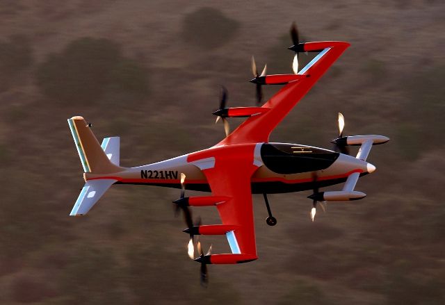

Пардон за 5 копеек. Напомню энтузиастам - потенциальным стартаперам, что осваиваемая сейчас целина - это АВВП. Вертикальные взлёт-посадка позволяют минимизировать площадь крыла и исключить его механизацию, в итоге, несмотря на наличие громоздкого "винтового шасси" - проигрыш в экономичности потенциально невелик.
Это ново и ждёт решений, которые станут золотым стандартом. Остальное - паханное колхозом (большими коллективами с огромным опытом) поле, причём сплошь и рядом вы наткнётесь на кости разорившихся пахарей))
Этот симпатичный прототип разбился в тестовом полете из-за проблемм в софте.
Пилот, руливший им с земли по радиоуправлению пытался его посадить по самолетному - но фюзеляж сломался пополам.

Нужен ли нам такой хоккей?
- Разумеется, нужен! Если всё развалилось, а пилотская капсула не пострадала - значит, аппарат умно спроектирован, не перетяжелён.
Когда на одной чаше весов возможность посадки по-самолётному, а на другой - возможность отказаться от полноценного, полноформатного и полновесного шасси - выбор по-моему очевиден. Зачем ему посадка по-самолётному, кроме аварийной?
/Слава разуму, для Jetson ONE не предусмотрены взлёт-посадка как у Ми-8))
