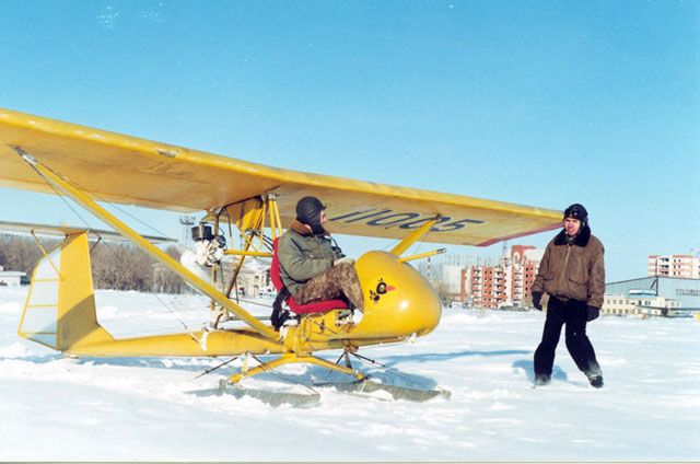

Никаких хитрых решений и расчёта резонансов и самих резонансов. 2 "Полпривета" на поперечной балке из стального подкоса КАИ-12. (справа форумчанин Rafis).
Тонкая балка не катит. Выигрыш в весе не велик получается жидьня. Вот у меня стоит труба 130Х3 мм и то ощущение шаткости.
У "Сигмы-4", круглая балка Ф150, склёпана из листов 2 и 1,5 мм. Максимальная скорость ГП=200 км/ч, крейсерская-170. про шаткость никто не вспоминал. :)

:) Вы, что хотите поставить эту машину рядом с моей? Машина весом 360кг с двигателем Субару 25 запас топлива 80кг. Я не когда не говорю голословно. Просто подхожу беру за стабилизатор и всё, все вопросы отпадают. Да у него труба большего диаметра и наверняка внутри перегородки длина небольшая создаёт впечатление прочности. Трубу можно разогнать и под 500км это разговор не о чём. Я своего из воды тянул машиной сцепление сожгли. А вот на кручение чувство жидковатости. Хотя для моих самолётов вполне соответствует.
Я упомянул "Сигму-4" и её балку! Это серийный 2-х местный самолёт с закрытой кабиной, массой 600 кг, который в 1,5 раза быстрей вашего, и на бафтинг оперения не жалуются! Рискну предположить, что в случае вышепоказанного Любителем аэроплана, балку можно склепать из дюраля 0,6-0,8 мм, и этого будет достаточно для полётных случаев.
А я говорю о балке в обще. Что её тонкую делать не желательно. И не нужно рассуждать о самолётах по картинкам не имея представления о них. Не видя не разу. Я претендую лишь на доступность, технологичность. Попробуйте найти такую машину, моего класса, сделанную практически на коленке в одни руки за 11месяцев без чертежей . Что ещё можно найти проще и технологичней.
