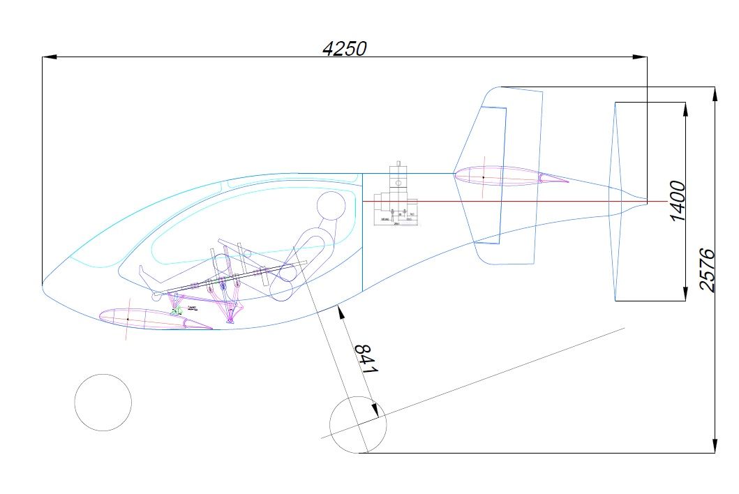

Простой технологичный 2-моторный цельнометаллический 1-местный
Jbiplane
Стремлюсь к совершенству
Красноярск
Что может посоветывать сообщество? Интересуют проработанные и реализованные "алюминиевые" проекты с хорошей документацией. Хочется чтобы аппарат был относительно легким, относительно дешевым в производстве, простым в ремонте и стойким к уличному хранению.

Никаких трубкопланов. Алюминиевая обшивка, верхнеплан. Под 2 моих 294см 11кг мотора с редукторами по 25 л.с. с возможностью продолжить полет на втором моторе при отказе первого.

Ждем от вас чертежи и все остальные выкладки, о чем вы сами просили! " Хочется чтобы аппарат был относительно легким, относительно дешевым в производстве, простым в ремонте и стойким к уличному хранению." (y) :unsure:

Второй мотор выведет РП15 "Каяк" из категории 115кг
Один мой мотор весит 11кг.
Рассматривается только цельно алюминиевая конструкция включая обшивку. Размах не более 9 метров.
Площадью крыла можно пожертвовать.

Любителям категорически не рекомендуется жертвовать площадью крыла,во многих случаях именно площадь (размах) спасает от плохих последствий.
В США, для аппаратов 115кг ,рекомендуют (предписывают) минимальную несущую площадь 10м2.
У меня нет оснований не прислушиваться к опыту самой летающей нации в мире...

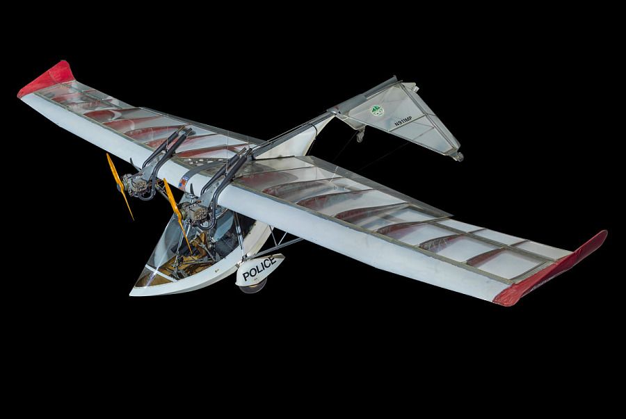

В Казани делали клон а-20, а-26 это тоже самое, только 2-х моторник.
А-20 летал с двигателем рмз640, значит и с вашими двумя моторами полетит, свяжитесь с КАА тут на форуме.

Аэромарин-ЛСЭй "Мерлин Лайт"- вот ваш вариант! 2 мотора в нос на поперечной балке.
Правда, самолёт из недружественной страны, доступность под вопросом... :(
