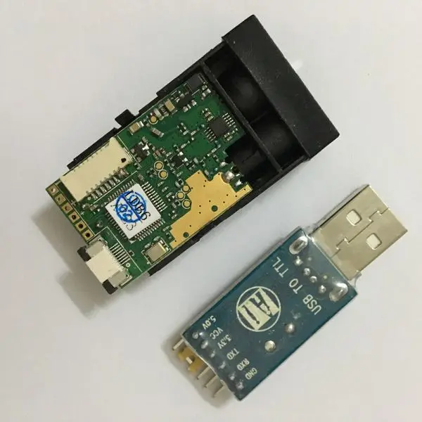

Если не врёт склероз, на какой-то ветке читал об успешном использовании для этой цели ультразвуковой рулетки (которую в обиходе называют лазерной), готовый инструмент, только индикатор на приборку вывести

#Aliexpress 2 565,15 руб. 19%СКИДКА | Новое поступление, 50 м/футов, лазерный датчик расстояния, дальномер, модуль, одинарный зеркальный сигнал для ПК arduino
Scorpion-delta
Рожденный летать ползает стоя!
К вопросу об адекватной цене
Это лазер. Для воды и снега не проканает. Это раз.
Второе - использование данного устройства в качестве высотамера на самолете... Ну так себе решение.

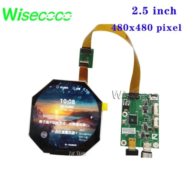

Жаль, что круглые Ф70 мм OLED экранчики не делают.
- Это бесплатная "бизнес идея" 😁
Делают
#Aliexpress 1 726,85 руб. 16%СКИДКА | Круглая плата контроллера Wisecoco 2,5 дюйма, 480*480, Круглый ЖК-экран, IPS TFT, Круглый ЖК-дисплей

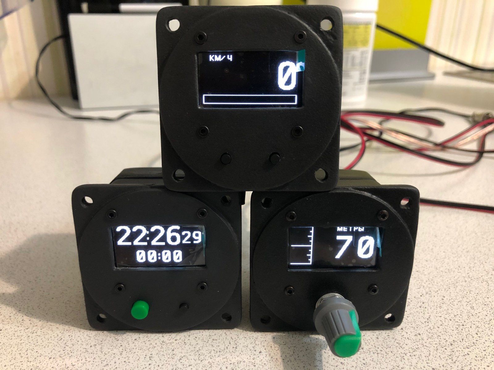

Новости! Освоено производство корпусов приборов методом литья в силиконовые формы, повторяемость корпусов гораздо лучше чем у напечатанных.
До идеала еще далеко, надо работать над мастер-моделями, но все же :)
На фото - часы, УС и высотомер отправляются к очередному заказчику. (пузырики на экранах и зеленые уголочки - это защитная пленка если что)
Ну при таких разработках осталось только контролер CAN шины сделать, завести все показатели с приборов на один многофункциональный дисплей дюймов на 10 и вот тебе народный "Глас кокпит! :)
А вообще - БРАВО! Нужное дело!

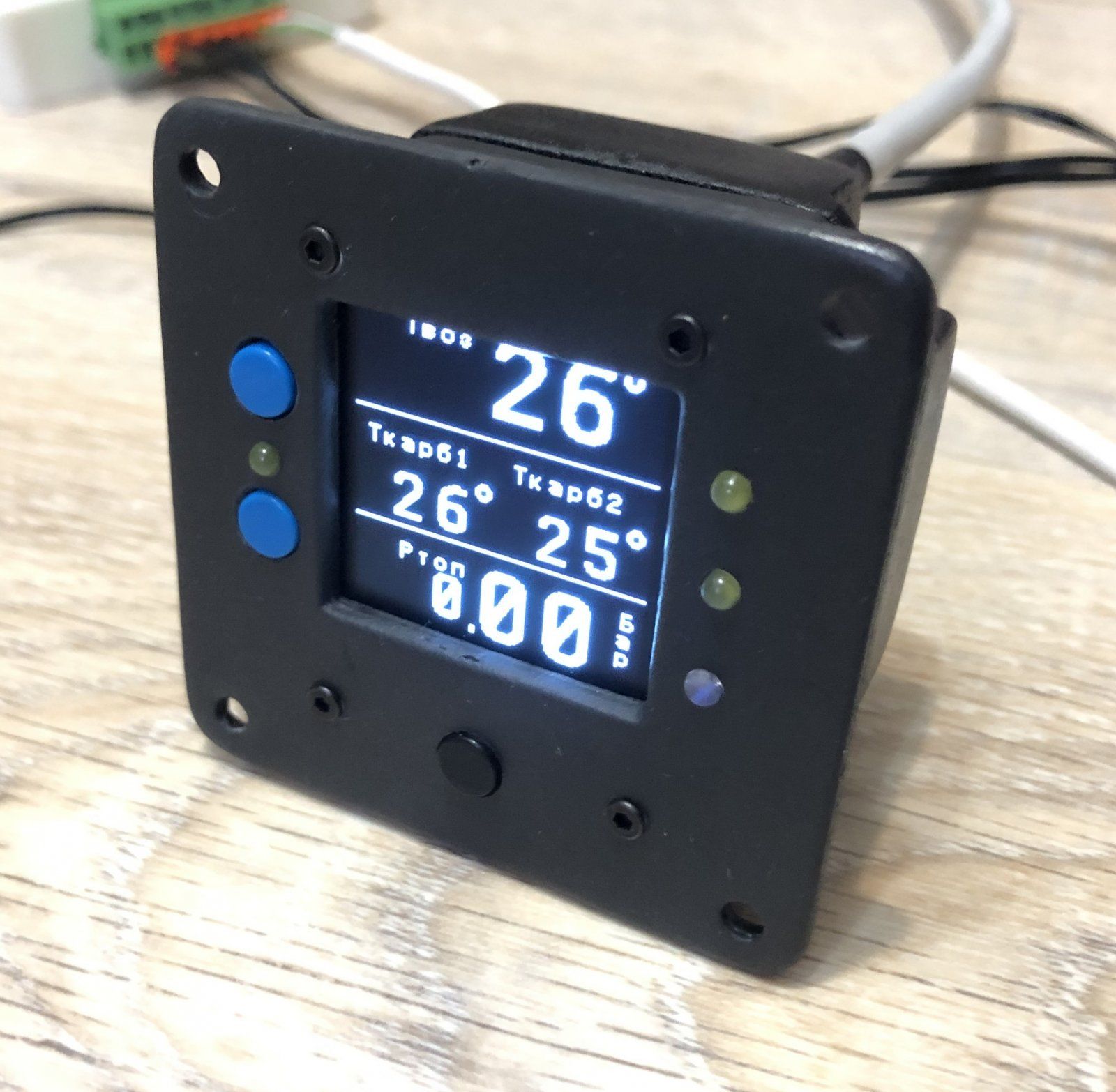

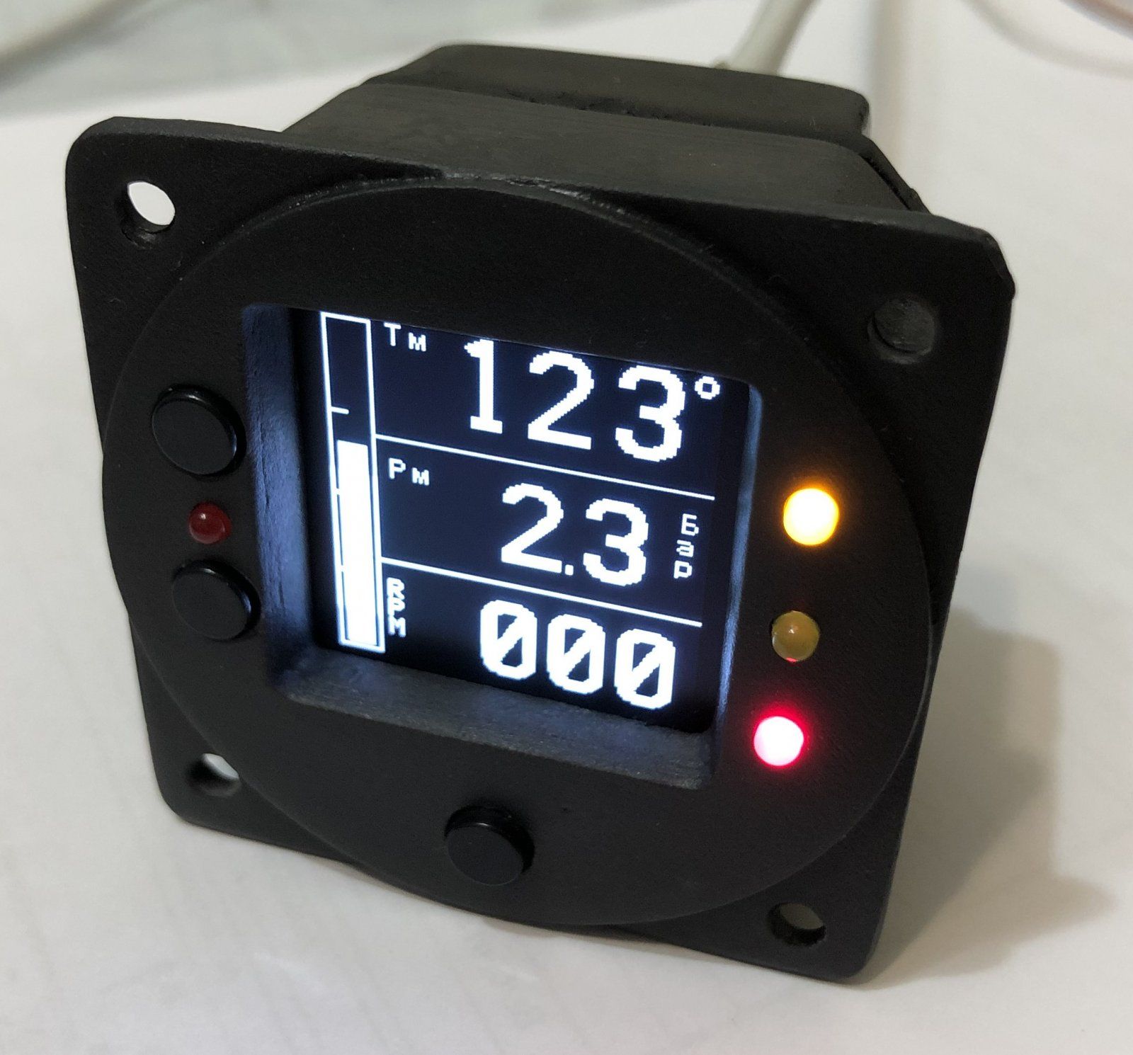

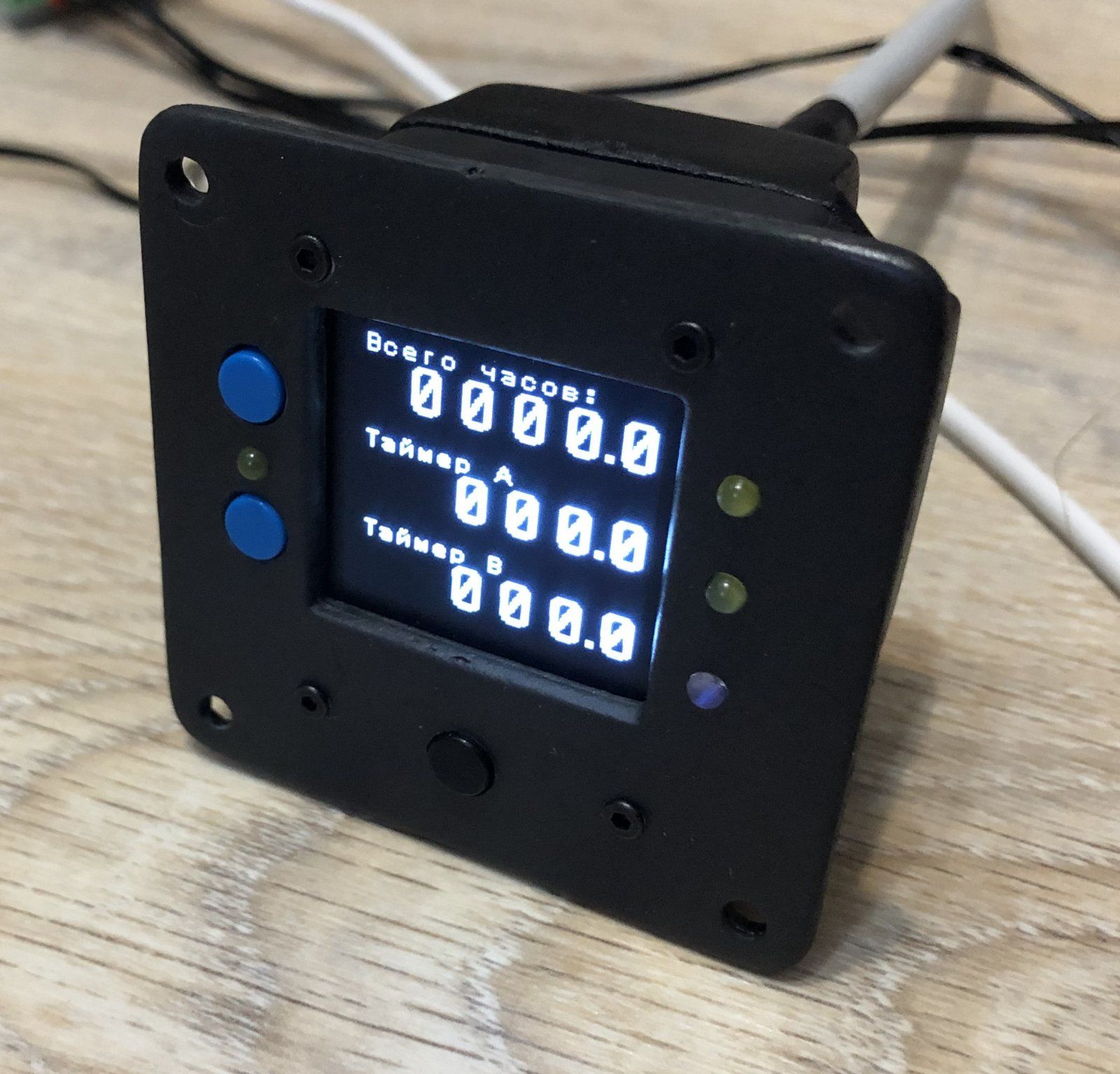

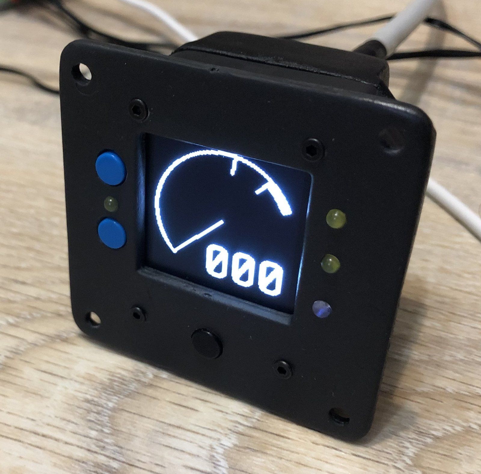

За последнее время так же было отправлено заказчикам несколько приборов контроля параметров двигателя разных вариантов и комплектаций.

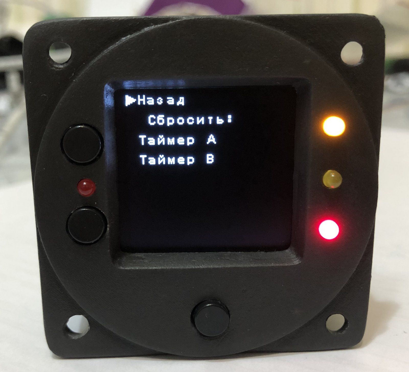

У всех приборов, помимо 4 аналоговых датчиков, возможен съем и отображение оборотов двигателя, а так же запись времени наработки двигателя, имеется 3 таймера - сбрасываемые через меню прибора таймеры А и B с максимально возможным значением 999,9 часов для учета времени между прохождением ТО, а так же несбрасываемый таймер для учета общего времени наработки двигателя. Наработка отображается в десятичных долях часа.

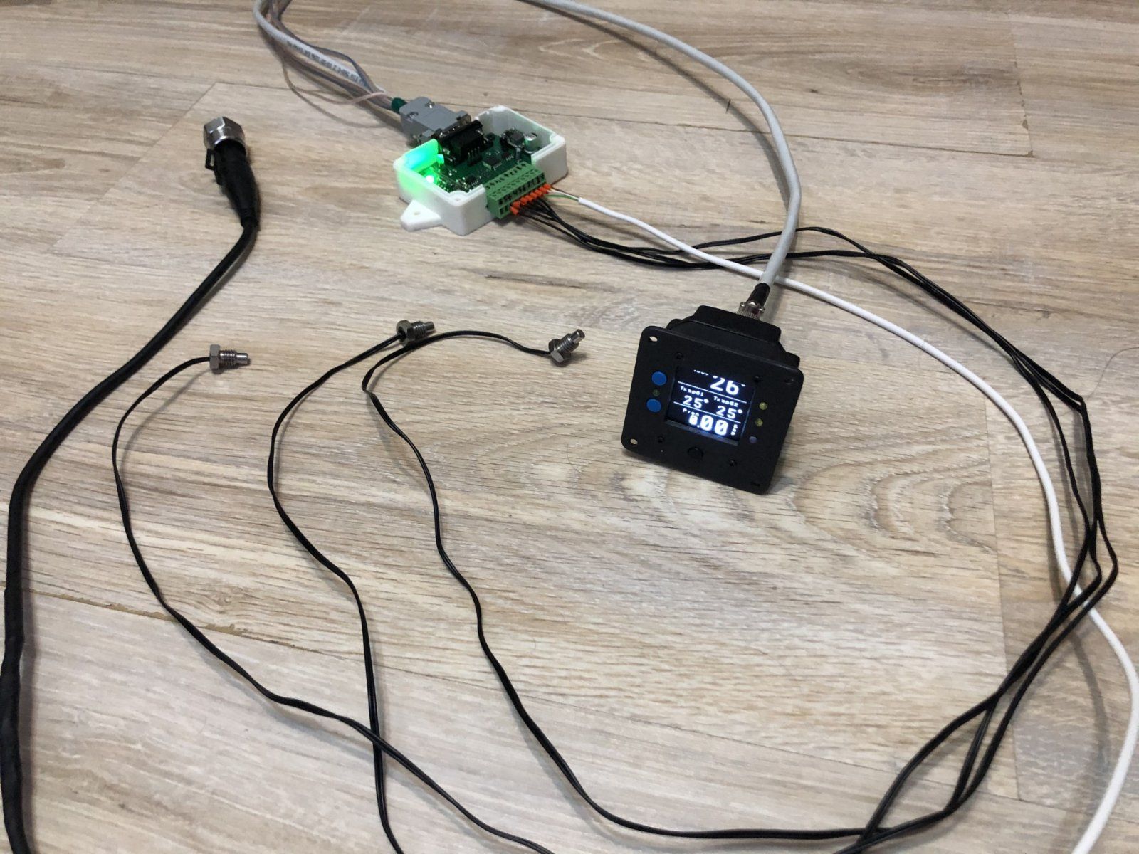

Вариант №1 - 3 температуры (температуры воздуха, температуры левого и правого карбюраторов), давление топлива, автоматическое управление электрическим топливным насосом по давлению. Корпус прибора - накладной вариант - сделан по просьбе заказчика.
Прибор вместе с блоком сбора данных с подключенными датчиками температуры и давления.

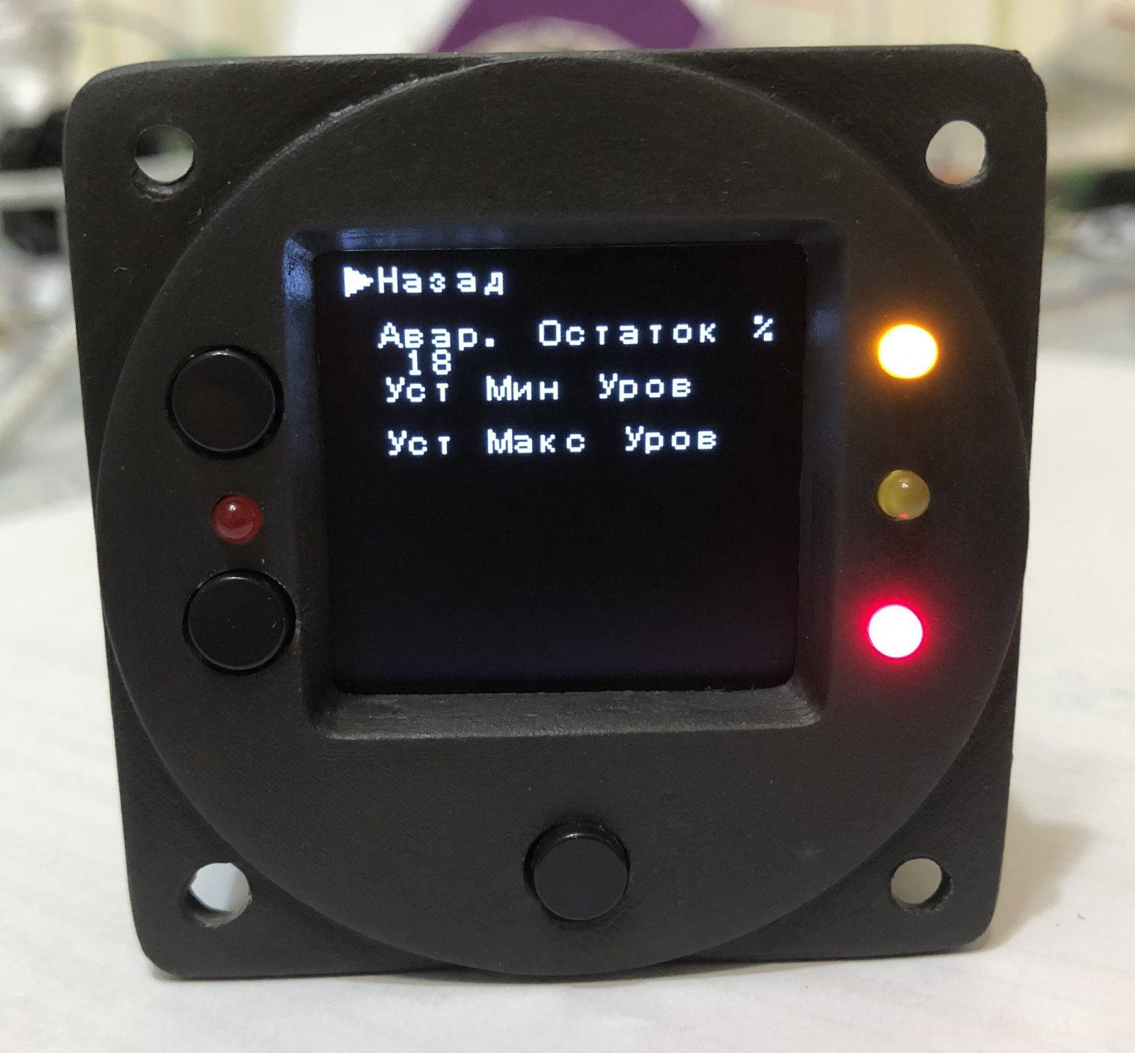

Вариант №2 - Температура масла, температура воздуха, давление масла, уровень топлива.
Примеры настройки различных параметров в меню прибора.

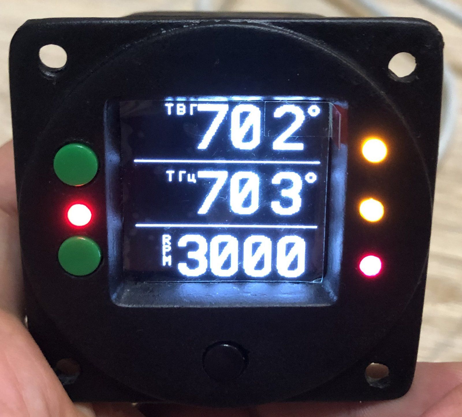

Вариант №3 - температура выхлопных газов, температура головки цилиндров, температура воздуха.
