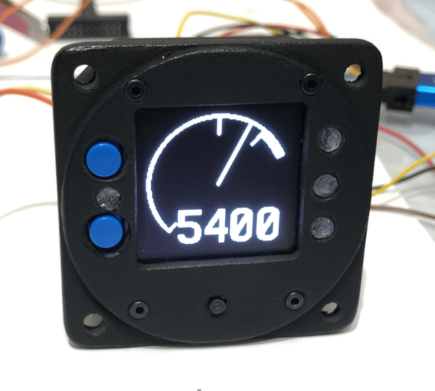

Новости! Подходит к концу разработка нового прибора контроля параметров двигателя. Прибор состоит из двух модулей - модуль сбора данных (картинка1) и модуль отображения информации (по простому экран 😉)(картинка 2 и последующие), что позволяет разместить экран на приборке в удобном месте, а модуль сбора данных непосредственно возле двигателя. Думаю это будет особенно актуально владельцам дельт и ЛА с задним расположением двигателя, т.к. убирается необходимость тянуть пучки проводов с датчиков к приборной панели. Все датчики подключаются к модулю сбора данных, а от него к экрану идет один единственный четырехжильный провод.
Модуль экрана выполнен в корпусе под отверстие 58 мм, с ярким OLED дисплеем диагональю 1,5 дюйма разрешением 128х128 и имеет так же по бокам от экрана дополнительную светодиодную сигнализацию выхода параметров за допустимые пределы.

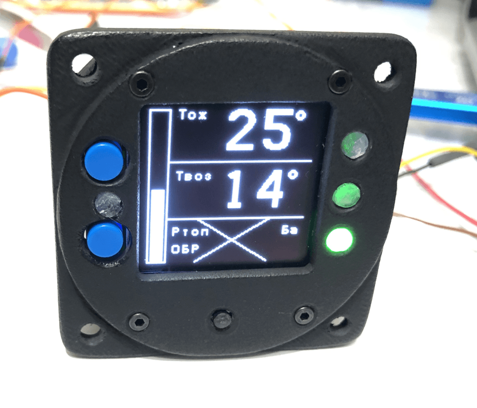

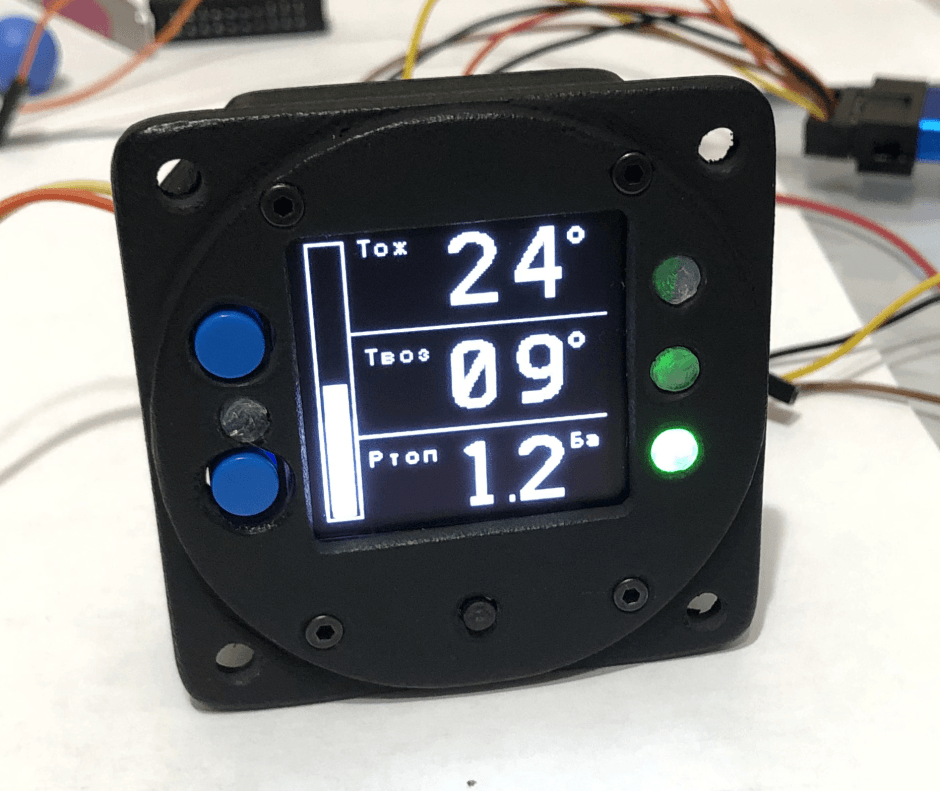

Например в первом экземпляре прибора по просьбе заказчика будут сниматься следующие параметры:
- уровень топлива (вертикальный столбик в левой части экрана)
- давление топлива
- температура охлаждающей жидкости
- темпеатура воздуха на входе в карбюратор
- обороты двигателя
Так же в зависимости от давления топлива будет осуществляться управление электрическим топливным насосом:
При включении зажигания насос будет включаться автоматически до достижения заданного давления, потом отключаться, и так же будет включаться в полете автоматически при снижении давления топлива ниже заданного уровня.

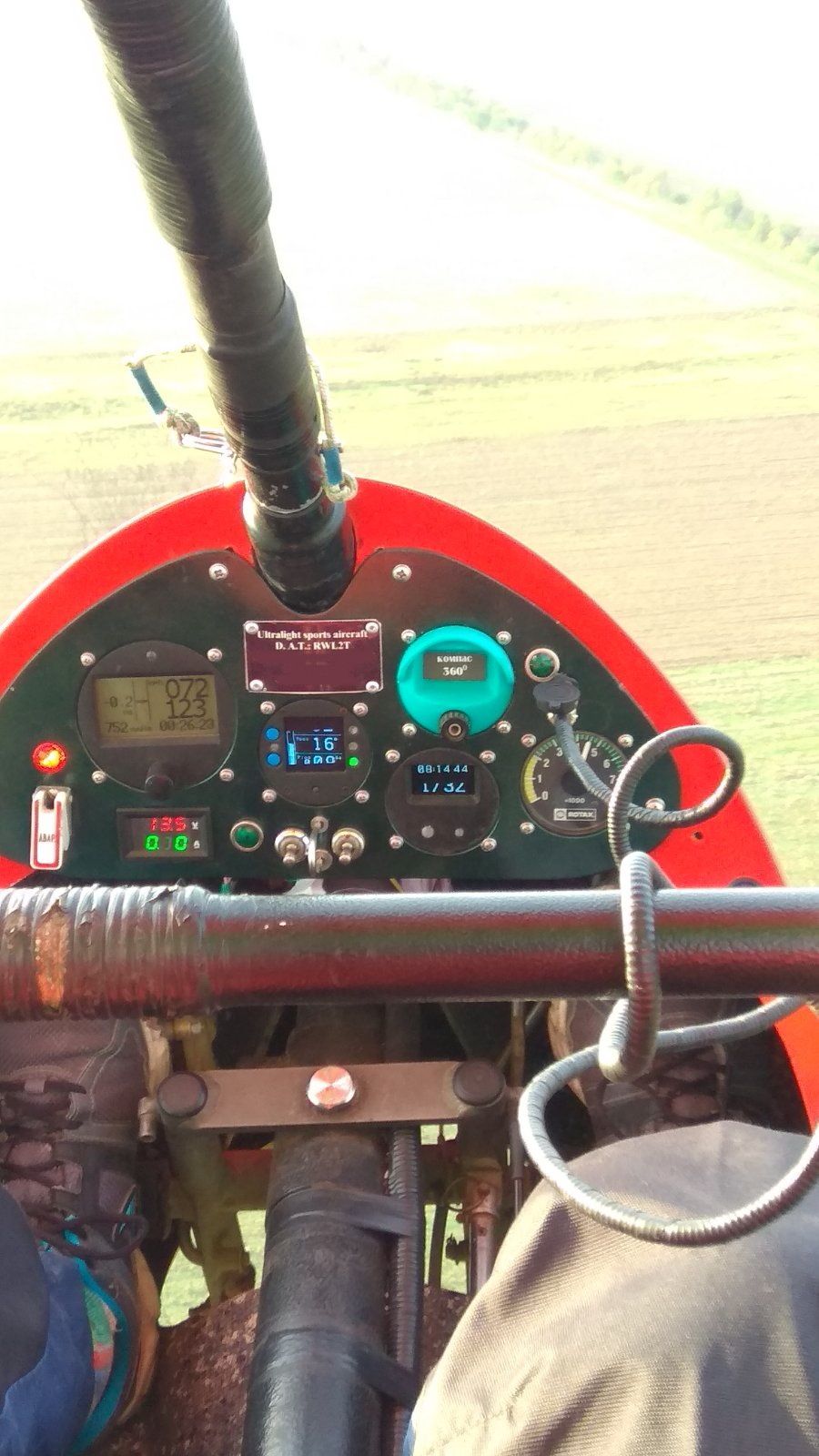

25 октября опробовал в работе два прибора (часы и параметры двигателя) во время перелета по крыму на Слете по авиационному многоборью.
Фото приборки прилагаю.
В целом результатом доволен.
Надо признать, что есть моментты, когда приборы Глеба Зеленина и стандартные аналоговые приборы много лучше читаемы (для открытых кабин) это когда солнце светит со спины, но такие курсы не всегда есть. Других особых замечаний пока нет.
