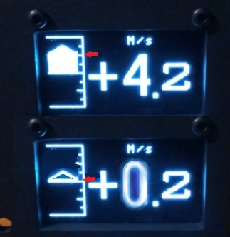

Пожелание по варику - мне понравился второй экземпляр где несколько маленьких стрелок вверх-вниз. Но нужно добавить знак "+" или "-" перед цифрами. Так будет выглядеть еще доходчивей.

Вот "нафотошопил" как мне бы казалось что хорошо (с "плюсиком").
    21,6 КБ · Просмотры: 390
Всё-таки шкала это шкала, она должна быть без лишних деталей, ближе к аналоговой. Стрелочки появляясь и исчезая будут немного отвлекать. Лучше всего если всё читается с полувзгляда.

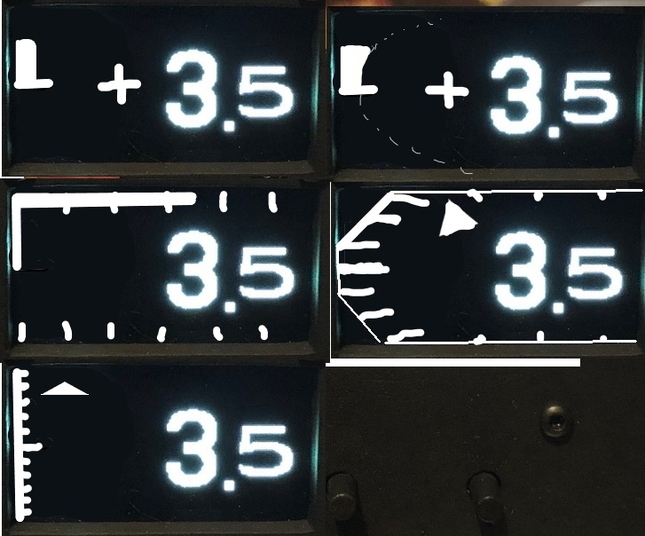

Реализовал три варианта индикации вертикальной скорости,
в приборе можно будет выбрать любой.
Вариант 1: https://vimeo.com/386769320
Вариант 2: https://vimeo.com/386770023
Вариант 3: https://vimeo.com/386770499
Замечательное предложение, если будет не дороже 3500, просто супер. Жалко , что приборка у меня уже оформлена. Желательно корпус сделать с ободком и отверстиями под винты как у стандартных авиационных будильников, чтобы можно было легко последние заменить. По вариометру мне больше понравился первый вариант, с увеличивающейся стрелкой.

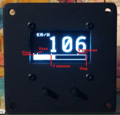

Визуализацию скорости сделал просто заполняющейся горизонтальной шкалой, минимум и максимум шкалы можно задавать произвольно в меню.
Предупреждение по скорости сделал миганием всего экрана, как это выглядит можно посмотреть на видео:
https://vimeo.com/386789164

Ну,  что же замечательно. Кстати Vitalich правильно  сказал  насчет ободка круглого с отверстиями  как у стандартных приборов это значительно расширит круг потребления,  квадраты это  как то  на любителя,  да и  многие приборку не станут  переделывать  под  такой прибор.  [smiley=thumbsup.gif]
Мне тоже нравится первый вариант немного больше остальных. Более плавно меняется, ближе к аналоговому.
Только я бы подправил. Шкала ведь не просто так прикручена и край должен быть соотнесён со шкалой. Конец треугольника не информативен.

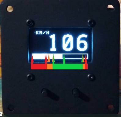

Вот как-то так.
УС то что надо, Если добавить риски на шкалу будет идеально.  :IMHO
Разметить смысл рисок каждый может сам.
А вот так можно напечатать на цветном принтере и приклеить стрелочками поверх экрана. Копеечная бумажная деталька для удобства пользования, которую каждый может сделать сам.
Шкала всё-таки должна начинаться если не от нуля, то от какого-то минимума за пределами полётного диапазона скоростей.
Так и сделано, начало шкалы - это минимальная допустимая скорость, которую можно задать в настройках, и конец шкалы - максимально допустимая скорость, тоже задаваемая в настройках, если скорость меньше минимальной или больше максимальной - срабатывает предупреждение (экран мигает)
