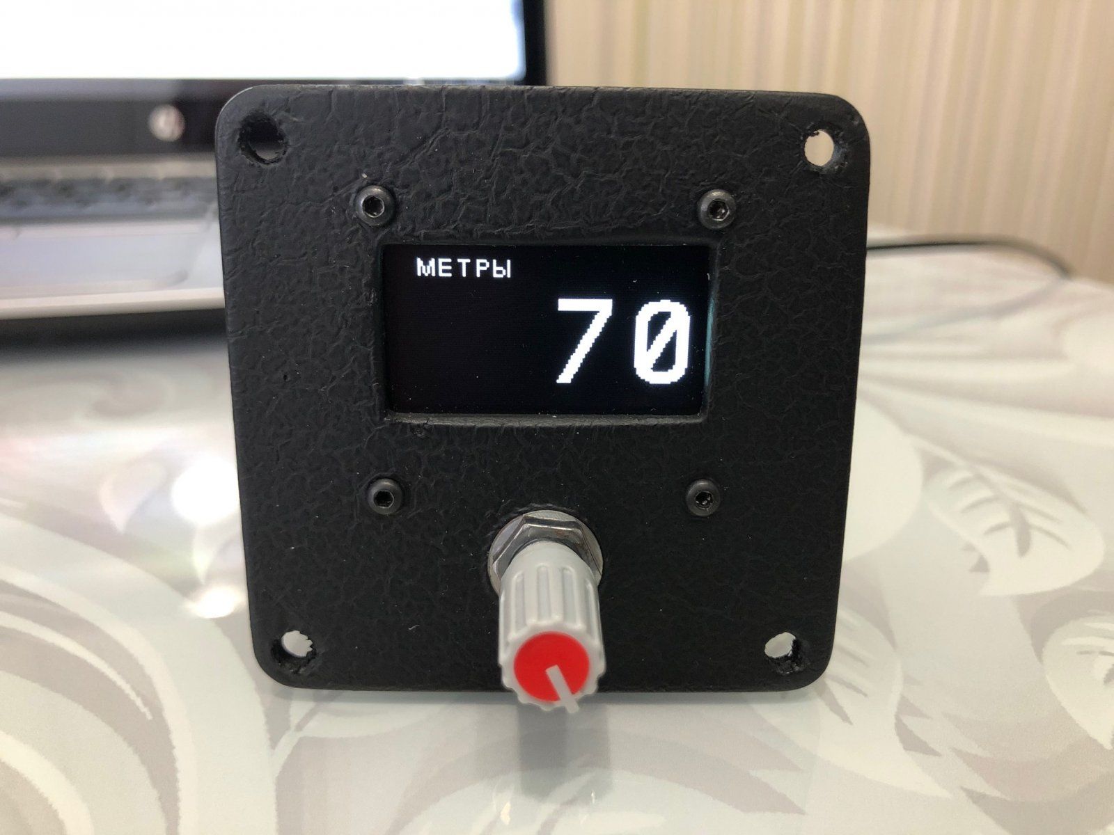

Компас работает по спутнику или магнитному принципу?Если второе, то должен быть учёт магнитного склонения.
Датчик магнитного поля. Возможно внесение поправки в показания датчика вручную, для этого и сделана кремальера.
Тогда эту кремальеру стоит сделать под отвертку, что бы кто случайно в полете или перед ним не крутанул и не сбил настройку, дело ответственное.
Идея такая, что режим корректировки включается после нажатия на кремальеру, и после повторного нажатия выключается. Но по результатам испытаний будет видно конечно удобно это ли нет.
режим корректировки включается после нажатия на кремальера
Не совсем понятно, что именно будет корректировать эта ручка? Ведь прибор показывает исключительно магнитный курс ( на нем написано HEADING)
Если она нужна для списывания девиации на земле, то ее точно нужно делать под отвертку.
Если хотите вносить в полёте склонение, то нужно предусмотреть дополнительную индикацию того факта, что прибор показывает не магнитный курс.
Не знаю, насколько серьезно спроектирован прибор, но если вдруг там просто магнитный датчик и индикация с него, то в разворотах он будет бесполезен.
Насчет индикации хорошее замечание, надо будет добавить. В приборе стоит 9-осевой датчик (магнитометр, гироскоп, акселерометр) поэтому думаю что при разворотах с показаниями все будет нормально.
Датчик имеет встроенную логику авиационного применения или вы ее реализуете в своем коде?
Датчик BNO-055? Я на таком делал, показывает точно, но после установки надо калибровать, чтобы он поправку на металлический корпус высчитал, при перемещении относительно корпуса функцию компаса теряет, но гироскоп более-менее точный, вращение Земли видит, хоть и с погрешностью.

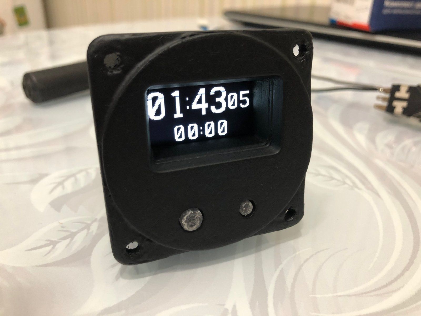

Новости! Разработал новый вариант корпуса для приборов под стандартное отверстие 58мм (2,25 дюйма).
Собрал в новом корпусе часы. Часы имеют функцию таймера запуск\остановка которого происходит по нажатию кнопки №1, так же для управления таймером можно подключить внешнюю кнопку, которую можно расположить где угодно в ЛА. При выключении питания запущенный таймер продолжает считать время, и при подаче питания отображается актуальное значение и таймера и текущего времени. При нажатии кнопки №2 отображается время UTC.
Вес - 90 грамм.
(по просьбе заказчика было сделано углубление экрана для максимального устранения бликов)
Интересно, а для скорости какой датчик давления вы применяете? Все мне известные имеют довольно низкую стабильность нуля, и поэтому начинают более менее точно работать при скоростях от 60 -70 км/час. С хорошим датчиком дифференциального давления можно сделать компенсированный вариометр для планеристов. При озвученных вами ценах - с руками оторвут.
MPX2010DP. Да ноль плавает, но с 25-30км/ч уже показания более-менее стабильные, поэтому моем УС нижний порог скорости 30 км\ч.
Хороший датчик давления - да, в него все упирается, есть датчики и за 100$, но с ними и бюджетных приборов не получится
