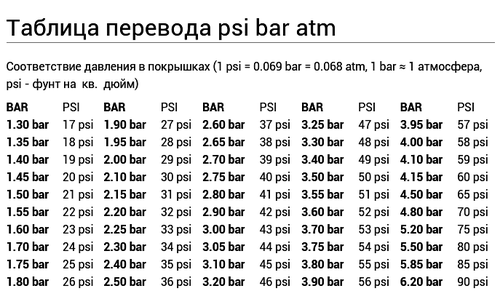

Все сидят за компьютерами...Интернет у всех работает...
А про перевод давления - играют в угадайку.
Анекдот...
картинка увеличивается по клику.
