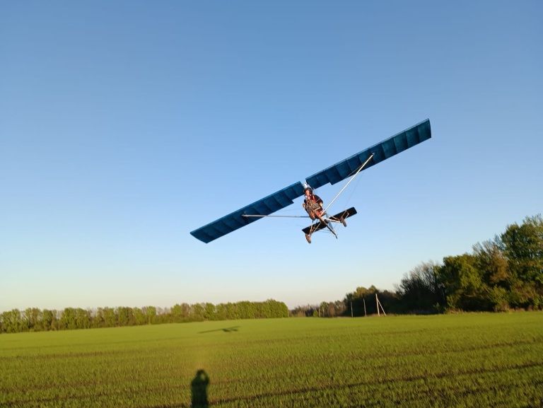

Это новый аппарат, TrueLite (Трулайт) называется:
К сожалению не посмотреть
Да, наконец получилось.

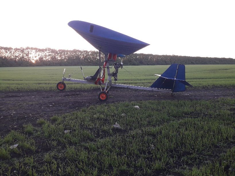

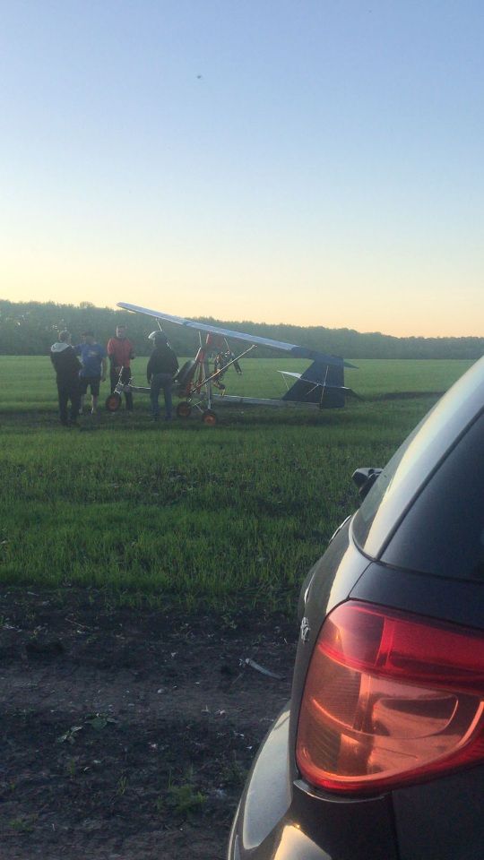

Итак, цифры.

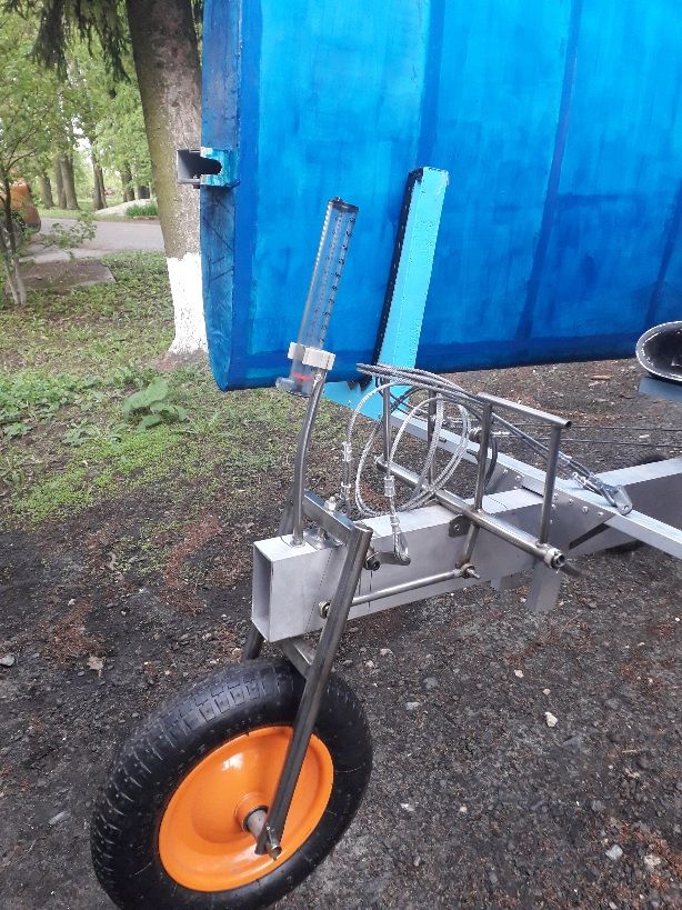

Разбег 60м, взлет гараздо бодрей, чем на лыжах, носик подымает до 40км ч, тут как раз ощутил обдув рулей, зимой почему то это не так влияло. Указатель скорости обычный поплавок, еще на пилигримме его ставил, он хорошо показывает минимал, но максимал как то не корректно, но тем не менее , взлет уверенный на 50км ч, крейсер 55-60. Но по крейсеру мне не верится, поставлю приборку нормальную посмотрю дальше. Он очень шустрый. Думаю крейсер в районе 70 ти. Касание на 40 , пробег не мерили, но очень маленький.
По управлению, чуткий, движения как на блохе, расход рачки маленький, но мне это нравится, нагрузка очень адекватная. Изменил угол атаки крыла, сделал его меньше , ушел момент с уводом ручки на касании. Сейчас все шикарно. Видео есть, позже выложу

Алексей, чуткий это из за маленьких плеч или часто приходится шуровать ручкой?
Обтекатель будете делать или нет?
Чуткий в плане управления, четко идет за ручкой. Если сравнивать с дракошей или с пилигриммом, те как бы вольяжные, этот как пилотажник. Обтекатель наверно будет, но нсдобрости нет
Тоже внимательно слежу за вашим творчеством. Интересно, сколько весит одна консоль?
Я так понял чуткий по крену.
