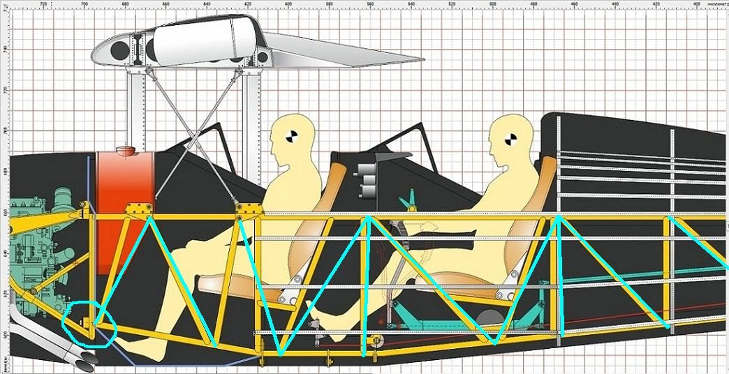

Александр  строй,  хорошая  машина  должна  получиться.  Там  по  ходу  определишься  где  и  что  доработать.  Самолет  смотрится  очень  не  плохо  ,  хватило  бы  денег.  С  толщиной  профиля  наверное  соглашусь  с  предыдущими  ораторами  толстоват,  ну  а  так  кажись  все  ОК.
Александр Владимирович, если конструктивное исполнение фермы фюзеляжа действительно соответствует показанному на картинках, то это просто караул.
Мохно без эпитетов, и по делу... Где "караул" 😱?..
Да, профиль крыла слишком толст для биплана.
ВЫсокий процент толщины выбрали намеренно. Повышенное и, возможно, не оправданное сопротивление... Согласен!

С точки зрения художественного замысла и идеи о "ретро" - исполнение проекта замечательное.
С точки зрения инженерной - как бы помягче ... 🙂
Александр Владимирович, Вам очень нужно почитать книжки по конструкции самолета, например таких авторов как Шульженко и Л.И. Сутугин, "Конструкция и проектирование самолетов", Том 1. Это все в инете есть. Ну и конечно по общему проектированию самолетов - очень хорошая книга Торенбик, "Проектирование дозвуковых самолетов"; К. Вуд, "Проектирование самолетов", 1940; В.П. Кондратьев, "Самолет своими руками".
Обязательно необходимо изучение статистики по подобным конструкциям, строившимся ранее.
Пройдя ликбез, Вы правильно поймете смысл моего "караула" без эпитетов. ;D
Прошу понять меня правильно и без обид, что если Вы самостоятельно не будете грызть гранит науки в области авиационных знаний,     никакие высказывания и советы "сбоку" не помогут Вам создать самолет. :IMHO
Красавец! Только по моему, переразмерен (размах особенно) и с центровкой что-то не то (если не тандемной схемы).
Ферма, как обычно принято, должна сходится осями своих элементов в точки. В принципе их можно считать шарнирами и все равно ферма будет работать как надо. Если делать как у Вас прорисовано, то получается много механизмов, вместо замкнутых жестких треугольников. Это никак не добавляет надежности и не уменьшает массу. Причем зачем это сделано так же не очень понятно. Грубо говоря несколько штрихов могли бы убрать лишние нагрузки в узлах без особых проблем.   Типа того :IMHO

Можно добавить немного по эргономике и компоновке.
Пилот не может управлять рулем направления - при потребном ходе педалей +_ 70...100 мм - вперед двигать педали не получится - ноги упрутся в кресло пассажира.
С РУС та же проблема. Ось вращения РУС располагается слишком высоко и далеко вперед - при взятии на себя ручка проваливается ниже уровня окороков и управлять самолетом становится проблематично.
Рукоятку управления двигателем желательно опустить до уровня центра рукоятки РУС.

Самолёт, конечно, красивый, стильный. Мне понравился. Чувствуется, линии обводов долго вынашивались. Если говорить об экстерьере, то нижнее крыло, на мой взгляд, неплохо бы немного укоротить. Т.е. полутороплан.
По замечаниям - топливный бак за двигателем плохое решение. Понятно, что это стандарт 20х - 40х годов. Но при авариях небезопасно.
Успехов вам. Хотел бы увидеть эту красоту в полёте.
При такой размерности , центровка будет очень задняя. Нужно либо ставить вальтер шестерку , либо аи-14 , либо удлинять ферму вперед . Конкретно надо просчитывать по развесовке. У нас на Акро -спорт 2 сейчас центровка в 33% , при меньшем плече практически на метр. У вас она уйдет при такой компоновке за 40% .
Потом по ферме Хвост абсолютно прав , очень многие стержни нагружены не только растяжением - сжатием но и изгибающим моментом . Ферма конструктивно схожа с нашей , но на Акро она сделана правильней. Посмотрите чертежи , можете взять ее за основу , увеличив расстояния и пересчитав сечения под свои нагрузки. Думаю что они практически останутся , теми же.
Можно добавить немного по эргономике и компоновке.Пилот не может управлять рулем направления - при потребном ходе педалей +_ 70...100 мм - вперед двигать педали не получится - ноги упрутся в кресло пассажира.С РУС та же проблема. Ось вращения РУС располагается слишком высоко и далеко вперед - при взятии на себя ручка проваливается ниже уровня окороков и управлять самолетом становится проблематично.Рукоятку управления двигателем желательно опустить до уровня центра рукоятки РУС.... .В общем, нужно почитать книжки.
Со всеми замечаниями согласен. Дело в том, что представленная компоновка  является промежуточной и в настоящее время
корректируется на макете кабины. Касаемо РУС, кинематика и узел вцелом уже претерпел  соответствующие изменения.
Искренне благодарен за конструктивную критику. Вы же сами понимаете, как  важен эффект свежего глаза в таком объеме
документов...
С точки зрения механники, да - замкнутый треугольник можно считать "заклиненым шарниром", но и  концентратором напряжений в узле стыковки 😉. Существуют еще физико - термические свойства сталей. С точки зрения технолога института варки и обработки листовых сталей, котрый привлечен к работе в качестве советника, такой зазор необходим для того чтобы излишне не перегревать металл в местах сварки. Даже если сварка проходит в среде защитных газов, Так как это тонкостенная трубочка из углеродистой стали. В случае с черными металлами, этот зазор не имеет значения.
При взлетном весе аппарата ~1000 кг, расчетная нагрузка от горизонтального оперения на узлы навески ~1000кГс.
Осталось узнать, как
две тонкостенные трубочки выдержат одну тонну нагрузки на изгиб. 😉
ИМХО - это перебор.
Не знаю, что за хитрая сталь и насколько полезны советы технолога, но нарочно портить ферму мне представляется неразумным.  :IMHO

Если,руководствуясь рекомендациями по сварке,из фермы сделать миллион механизмов,то лучше и проще не заморачиваться схожестью с фермой и сделать обычную раму,считая стержни не только на сжатие\растяжение,но и на изгиб.Можно также сделать расчалочную ферму (что многие и делали),спроектировав ее из лонжеронов и стоек,перебив каждую клетку расчалками крест-накрест.
