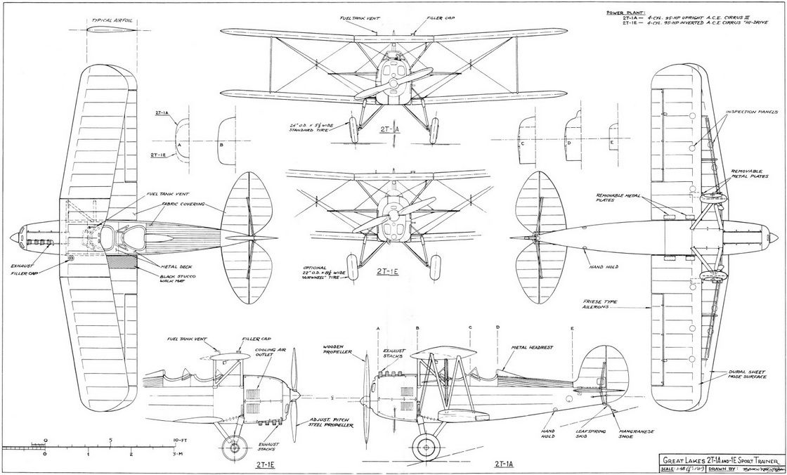

Самолёт по стилю очень близок к Great Lakes 2T Sport Trainer. Можно кое что по компоновки подсмотреть у него 😉 Вальтер шестёрка наверное уместней будет. 🙂

С Вашего позволения Александр Владимирович.Вот например мой вариант перекомпоновки фермы: переднего пилота сдвигаем назад на 250мм и вытягиваем ему ноги под педали двойного управления. Основные стойки шасси выдвигаем мм на 200 вперёд, движок тоже немного вперёд сдвигаем и заодно увеличиваем фюзеляжный бак.Ну и немного укорачиваем хвост, для центровки, плеча ГО там и так хватит

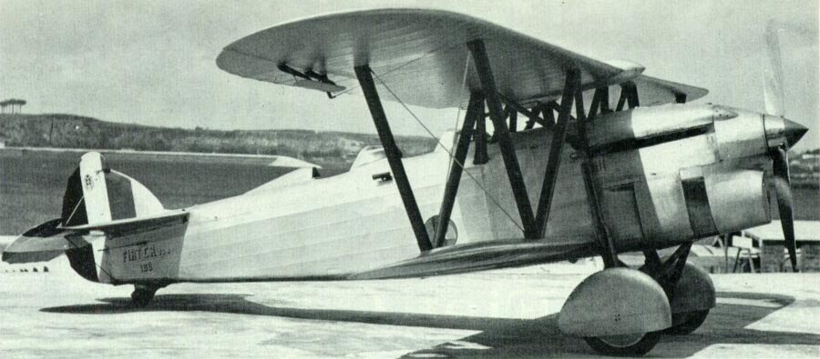

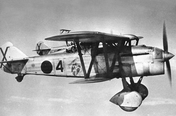

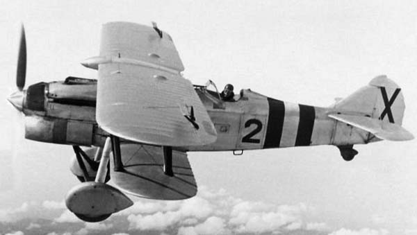

Николай писал:
А мне он больше напомнил своим хищным обводом Fiat CR-32.  😉
    29,3 КБ · Просмотры: 223
    17,4 КБ · Просмотры: 207
    125 КБ · Просмотры: 270

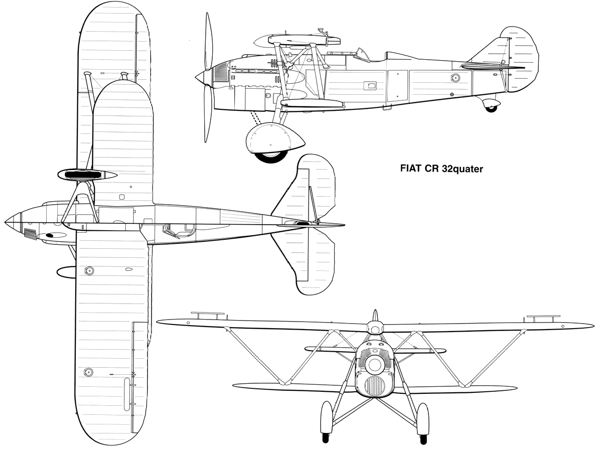

Совершенно верно, Ув. Байкал, именно этот Фиат и является прототипом и вдохновителем  основной концепции
дизайна моего самолета...  Четко подметил!  А еще мне очень импонирует идея "безрасчалочной" бипланной
коробки... Хотя расчалки там конечно присутствуют, но основную нагрузку воспринимают  все таки жесткие подкосы.
  P.S.    Кстати, хотел бы услышать мнение Гуру, по поводу такой схемы коробки...

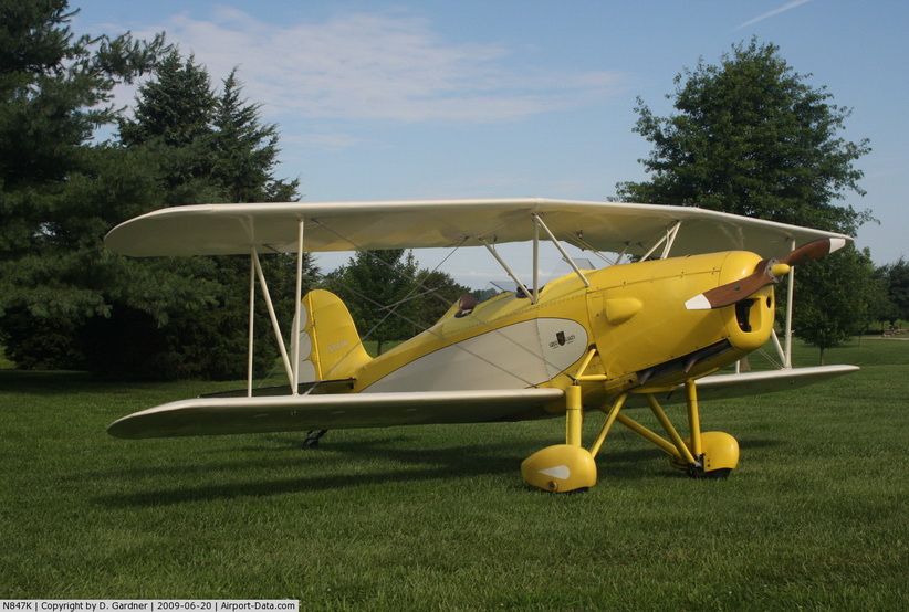

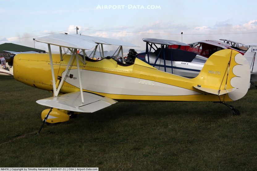

Хоть  и  не  считаю  себя  знатоком,  но  вероятнее  всего  можно  обойтись  и  без  расчалок,  при эксплуатации  проще.  Я  в  этом  году  со  своим  замучался  с  этими  натяжками  при  сборке.  Ведь  постоянной  базы  нет  и  приходится  заниматься  разборками  в  полях  , а  это  на  жаре  так  мутарно.  Тоже  вот  подумываю  про  замену  н-  образными  подкосами  или  v-  образными.
Большое спасибо "Фан444", но твое мнение скорее мнение эксплуатационьщика, хотелось бы выслушать мнение жестких теоретиков... Они как то замолчали 😉...
  Не знаю насколько я подпадаю под классификацию: гура-негура,  но думаю что вполне очевидно коробка получится жёстче и прочнее чем классическая... ценой утяжеления конструкции. Что касается аэродинамики, думаю что на этот вопрос исчерпывающий ответ дадут только сравнительные продувки в натурной трубе, но вполне возможно что результаты окажутся весьма близкими.
  Кстати, Алесандр Владимирович, а Вы не продумывали вариант с полуторапланной схемой как на Фиате? и вообще, почему бы не сделать реплику 1 в 1?  Самолёт весьма достойный, с хорошим послужным списком, и кстати было построено около 40 машин в двухместном тренировочном варианте. 😉
