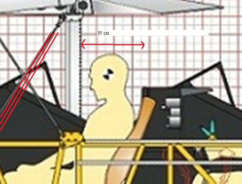

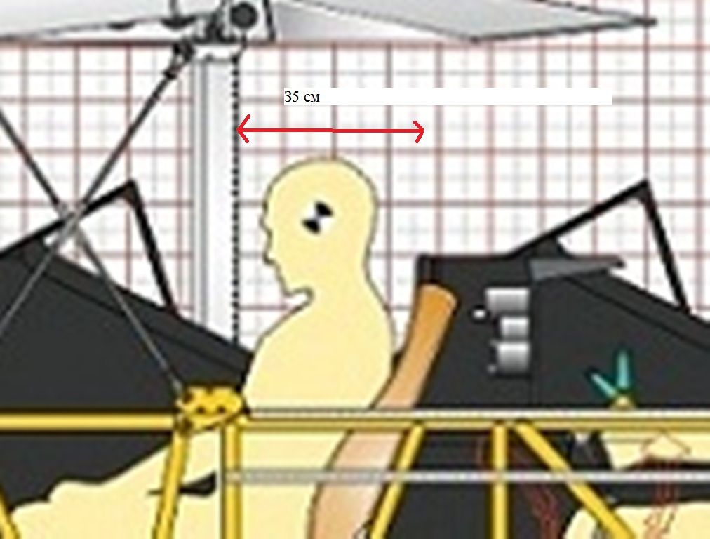

Особенно интересно, как человек будет протискиваться в проем шириной 35см(ширина экрана моего ноута) , скособочившись на нижнем крыле от которого до верхнего 1.3 м.(вырез на верхнем недостаточен)
Действительно. Читайте книги.

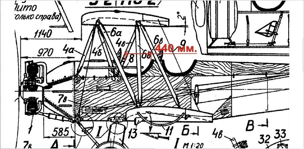

На У-2 или Р-5 одно удовольствие залазить в кабину. В любую

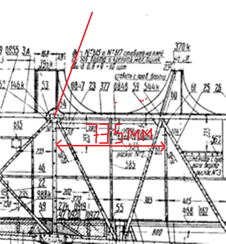

Хотя бы так что ли(примерно), с соотвествующими изменениями в ферме фюзюляжа.
Далее: При оснащении передней кабины управлением,(а это желательно), так же ожидаются большие неудобности с расположением педалей и ног(длина маловата)
Можно изменить всю компоновку, сблизив пилотов на 0.2-0.3 м, так чтоб кресло переднего было между ступней второго, ну и соответсвенно бипланную коробку перекомпоновать(центровка)
В общем первое впечатление: наспех нарисованный самолет.

Особенно интересно, как человек будет протискиваться в проем шириной 35см(ширина экрана моего ноута) , скособочившись на нижнем крыле от которого до верхнего 1.3 м.(вырез на верхнем недостаточен) Действительно. Читайте книги.
Вот что сегодня со мной.... Опять хотел ответить грубо, но передумал... Наверное мудрею 🙂...
Молодой человек, если вы снова внимательно посмотрите на вмд сверху ( он там выше 😉), то вы наверное увидите что в
центроплане, в окурат над передней кабиной имеется  радиальный вырез шириной 110 мм. и глубиной 700 мм.
На посадочном макете, посадка и покидание передней еабины создает не больше проблемм чем на многих бипланах...
    Да, к стати если бы ты тоже прчаще книги читал,  то усвои бы что в сантиметрах удобно [
измерять диаметр ночного горшка...
Вот  У -2: До верхнего крыла 700 мм.

Ну зачем-же так... Лучше все получить до сварки рамы а не после когда уже многое будет сделано. На своем пепелаце хвостовое колесо проектирую не рессору а рычаг с аммортизатором. Чтобы не было сильной раскачки.

Кстати  поддерживаю  насчет  хвостового  колеса  с  амортизатором.  Узел  очень  рабочий  при  такой  схеме  шасси.
Толковое замечание, спасибо.  Сам  теперь увидел, что возможно будет вилять под нагрузкой...

Насчёт фермы и компоновки кабин всё правильно народ говорит, это на самом деле самая сложная часть фюзеляжа биплана подобного класса. (сам тоже подобный аппарат прорисовывал. 🙂)
Если Вы договоритесь с Сергеем Рябиковым насчёт проработки фермы вашего биплана, мы все только выиграем. 😉

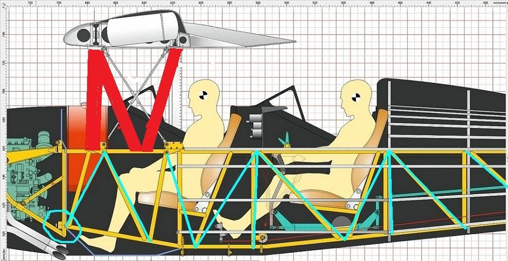

Вот например мой вариант перекомпоновки фермы: переднего пилота сдвигаем назад на 250мм и вытягиваем ему ноги под педали двойного управления. Основные стойки шасси выдвигаем мм на 200 вперёд, движок тоже немного вперёд сдвигаем и заодно увеличиваем фюзеляжный бак.  Ну и немного укорачиваем хвост, для центровки, плеча ГО там и так хватит. 😉
Как то странно у вас расположен цм пилота - в голове...
А я всегда считал , что он должен располагаться у человека примерно на пряжке ремня...
