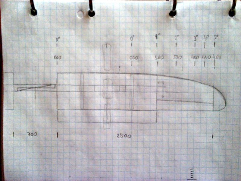

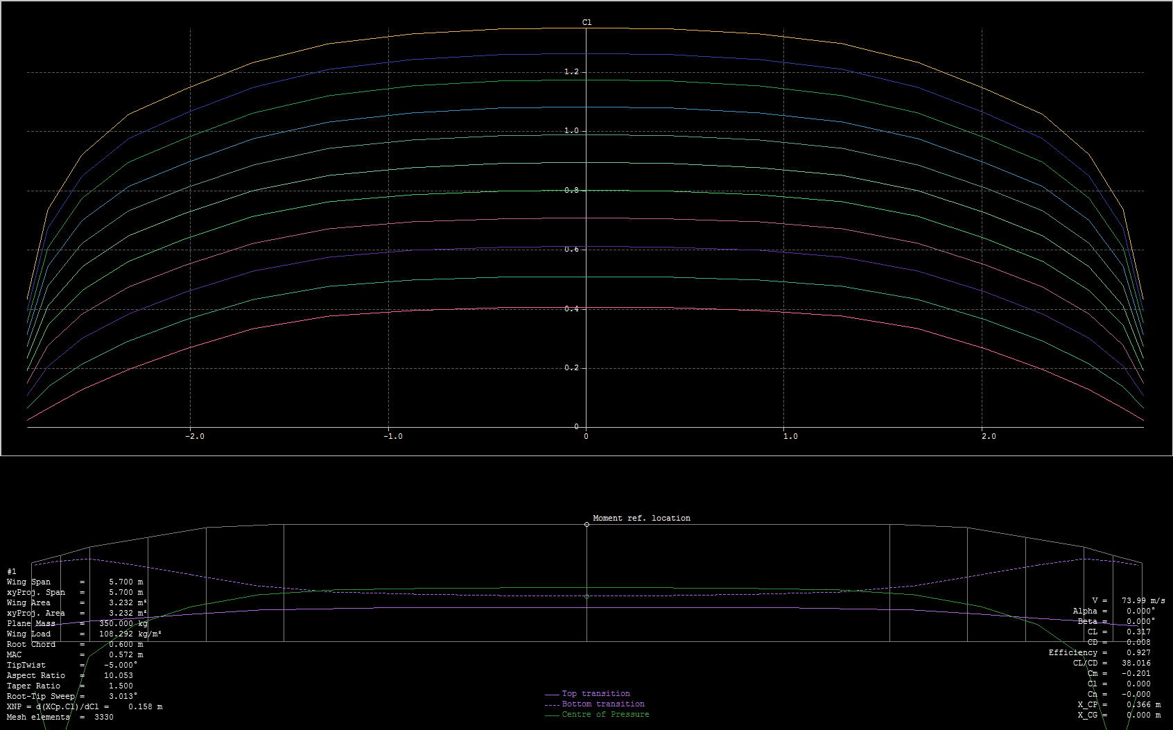

Очередная версия крылышек выглядит так. Закрылок выдвижной - 30%, 1.6 м. Элерон тоже решил сделать - 30%, 0.9 м. Профиль GAW-2. Крутка - 5 гр., обосновывается разницей углов срыва на скорости 100 км\ч. (16 гр. и 11 гр.). Корневая хорда 600 мм., концевая - 400 мм. Начал "пилить" болван. Посмотрим что на этот раз выйдет  🙂

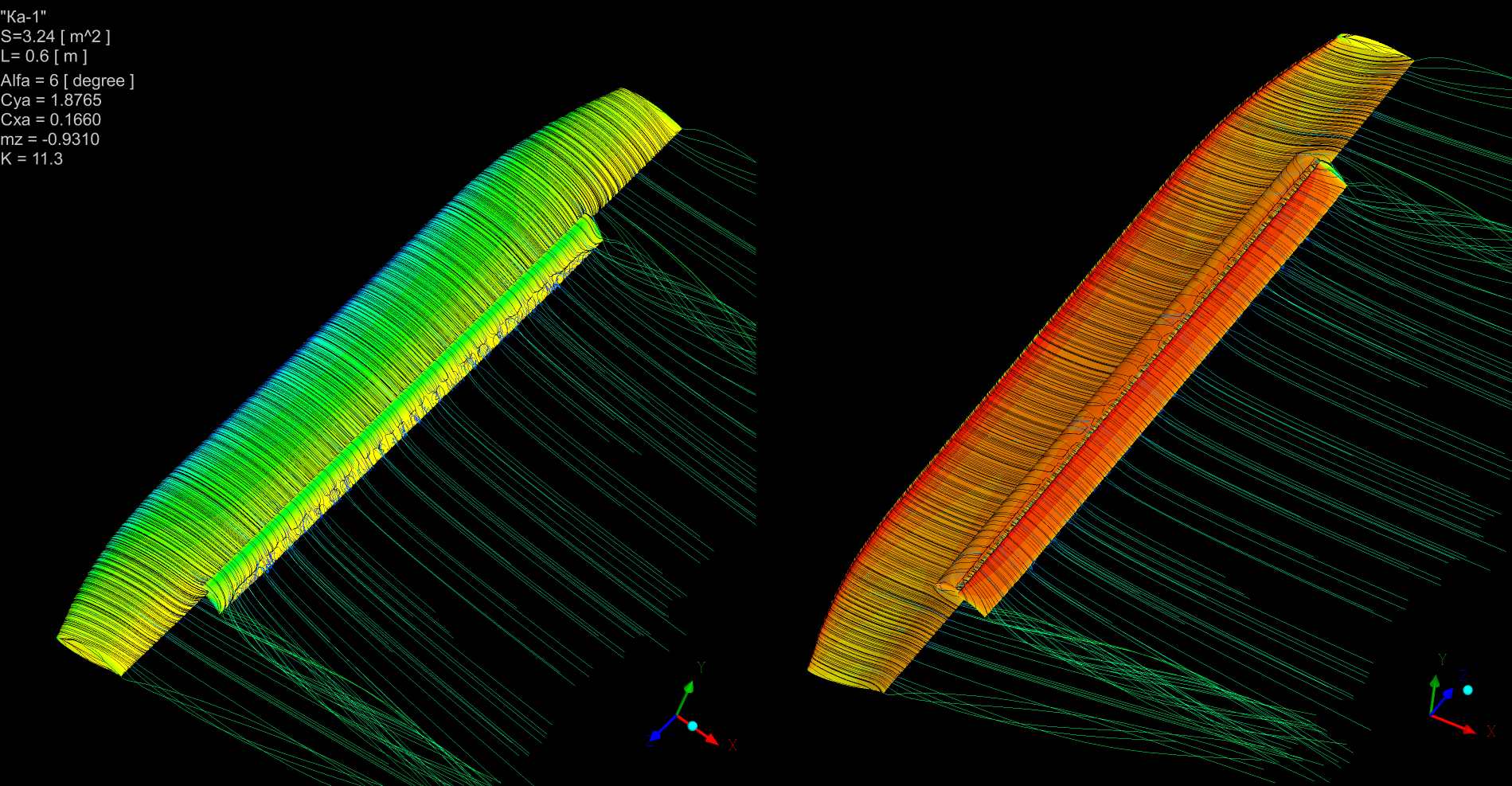

Gaw конечно не военных лет, но дажет сегодня смотрится неплохо.
    28,6 КБ · Просмотры: 208
Это такой Су1.86 при угле атаки 6 градусов? А закрылок на сколько? А сколько будет Сумах с такой же  механизацией и какой при этом угол атаки?

Чтоб получить максимально возможное удлинение без большого сужения.

Это только крыло. В комплекте с самолетом, я думаю, несколько хуже результат будет.  🙂
Тут на форуме, в файловом архиве, есть очень хороший отчет о GAW-2. Там все данные о нем есть.

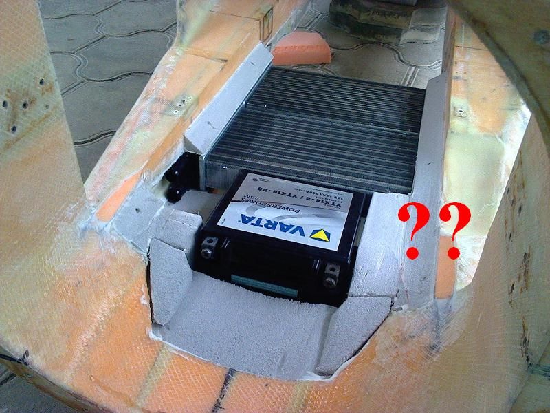

Наконец принял решение по поводу расположения радиатора. Как итог: 2 радиатора печки с ВАЗ 2108, возня с их имплантацией, ну и "борода" для отвода воздуха снизу. Осталось внутри все обклеить.
Вы серьезно на этих радиаторах собираетесь летать?
Трубчатые, вальцованные, с пластиковыми банками?
