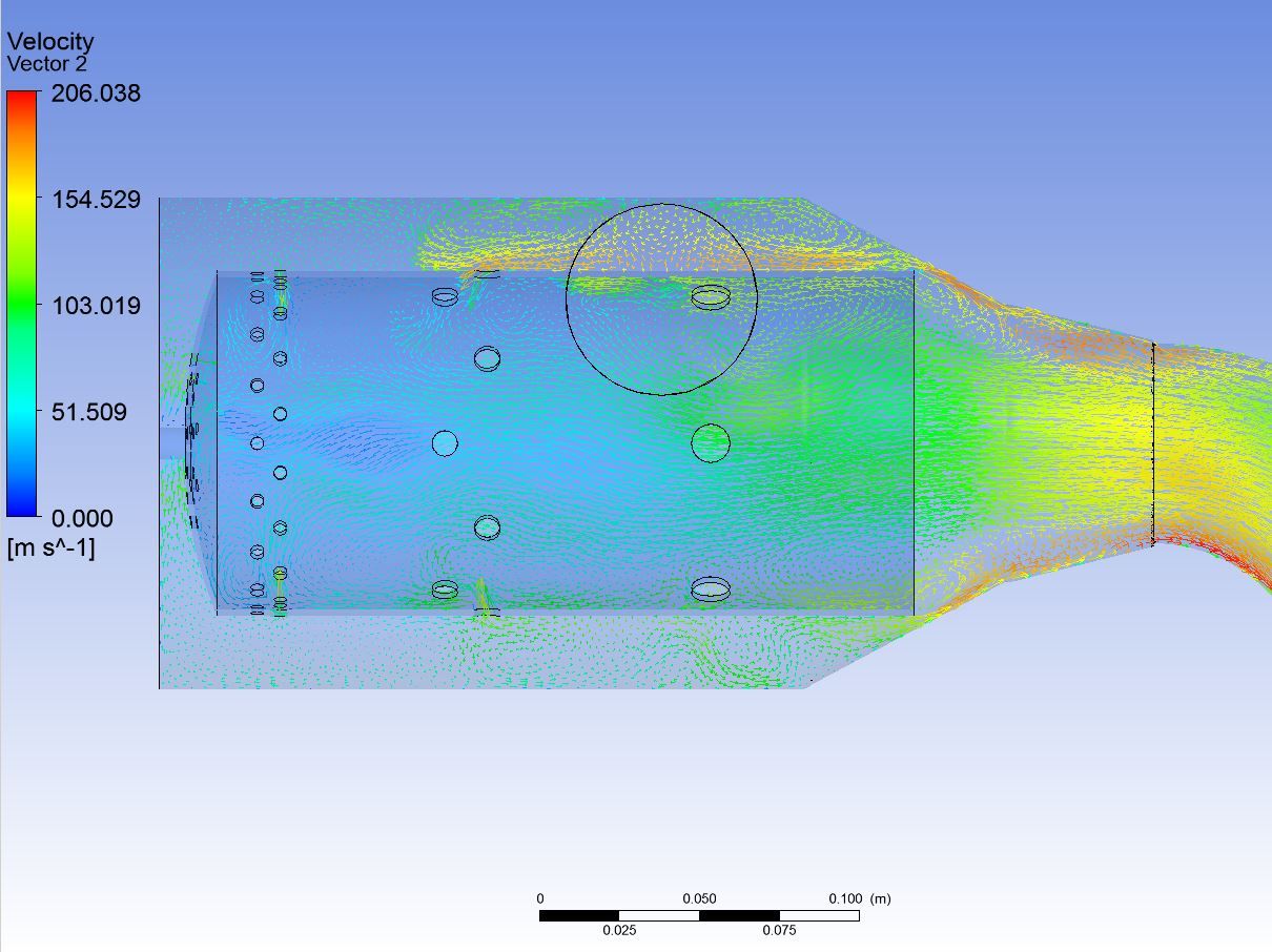

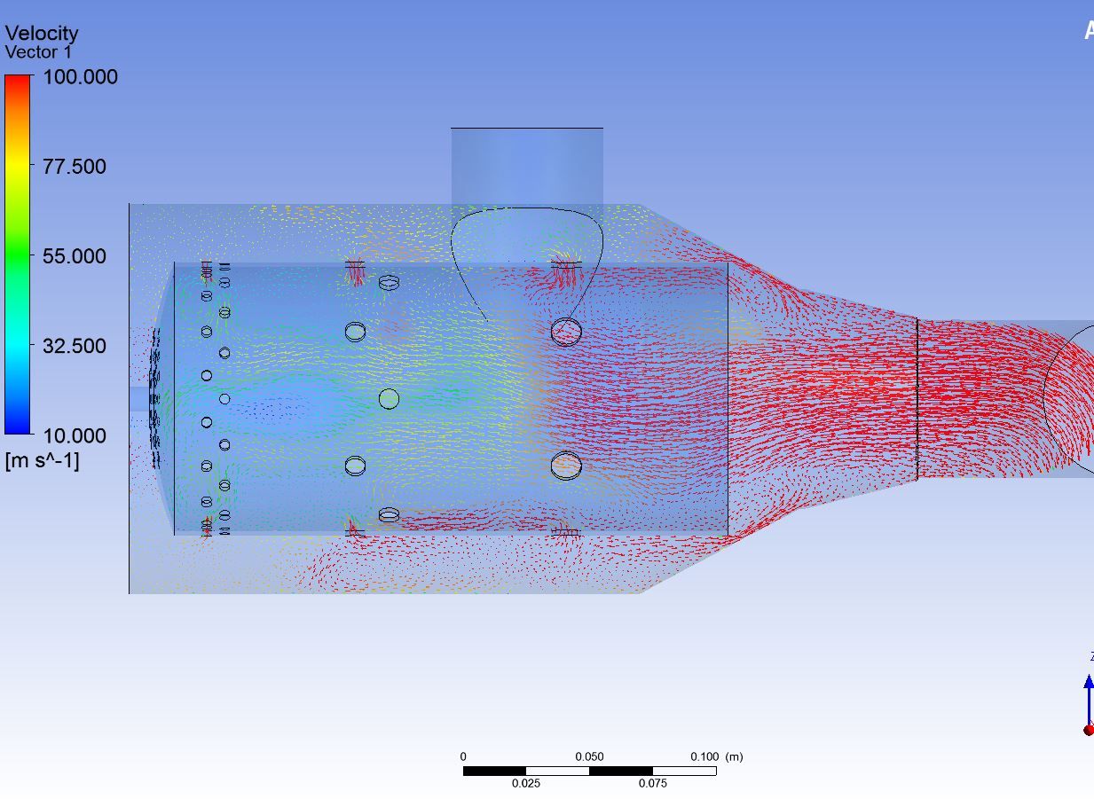

ВАРИАНТ 2
Векторная картина (вид сверху)
Наблюдается два парных вихря по направлению выходе из подводимого патрубка. Вблизи начального торца ЖТ видна застойная зона.
При условии горения возможно неполное сгорание топлива и перегрев первой половины ЖТ.

Векторная картина (вид сбоку)
Наблюдается не достаточная подача воздуха на первый ряд радиальных отв.

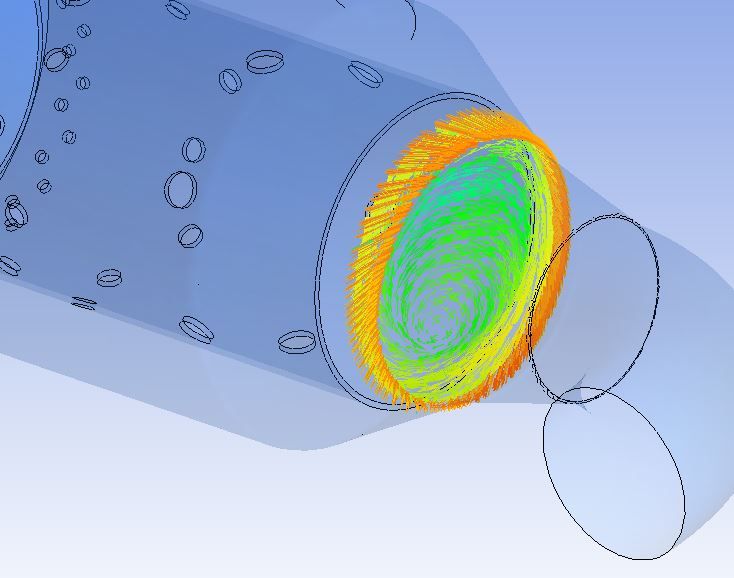

Закрутка потока на выходе из ЖТ. Центр циркуляции смещен вниз что означает направление факела пламени к нижней поверхности ЖТ. Неравномерность поля температур по конструкции приведет к короблению и неравномерной потере устойчивости.
    42,4 КБ · Просмотры: 250

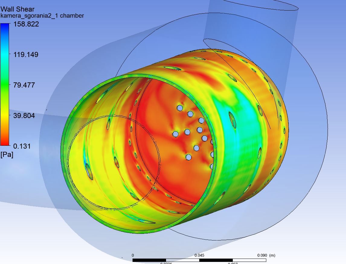

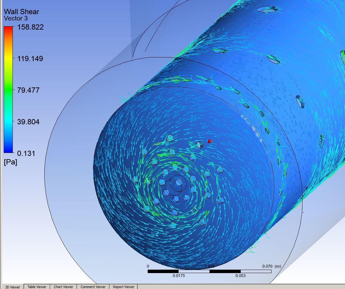

Касательные напряжения (эквивалентные вектора) показывают направление течения потока.
    179,6 КБ · Просмотры: 255

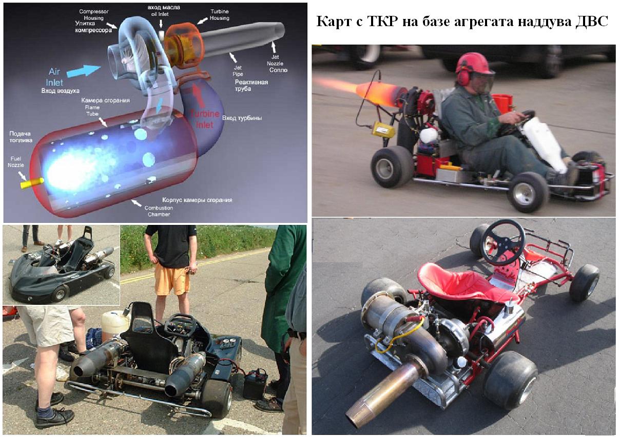

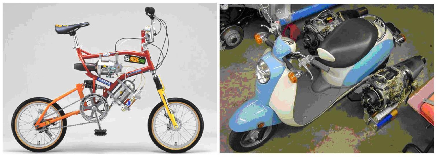

Да, я знаю что тут летуны. Читайте первый поста - написано "унимото"
Знаете, а использовали вело-мото-автоспортивный сленг.
"Унимото" = универсальный или уникальный мотор, мотоцткл, молотилка?
Поэтому моё сообщение содержало вопрос и о виде транспорта под Вашу СУ.
Для помощи выкладываю два вложения. Можно добавить и водоизмещающие суда.

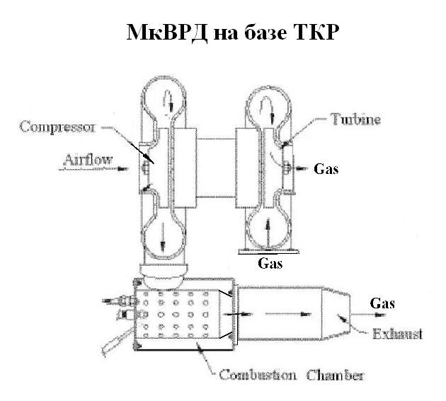

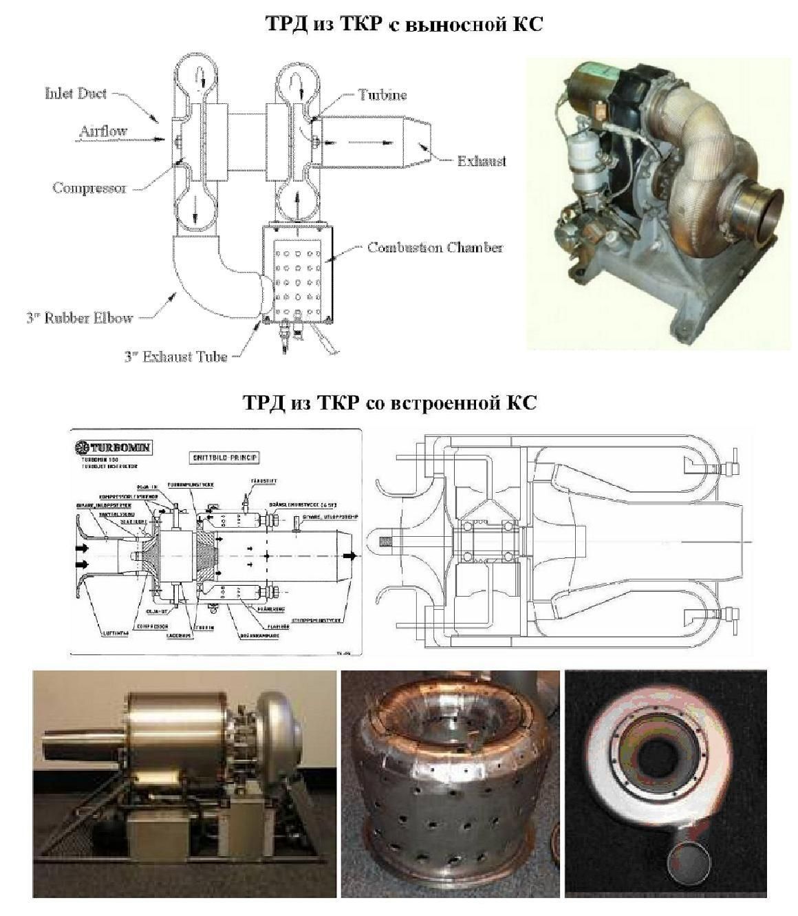

Уважаемый ТС, @ red_bullsan, этот ответ несколько озадачивает:. КС подает горячий газ в турбину агрегата наддува (получаем ТРД) или в сопло (получаем МкВРД, т.к. турбина агрегата наддува служит только механическим приводом компрессора Вашей СУ, используя энеогию газа от постороннего источника, не связанного газодинамически с Вашей КС. Вы можете выложить схему Вашей СУ?
В помощь Вам два вложения от ЖоржаФкникса с дпугих веток форума.
    34,6 КБ · Просмотры: 287
    184,8 КБ · Просмотры: 268
