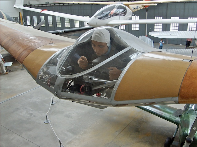

  Нельзя ли часть обшивки консоли заменить на прозрачный материал...?
No problems!
Вот несколько примеров застеклённой передней кромки крыла:
Horten 4:
Schleicher K-7:
Junkers G-38:
Наверняка, можно насобирать и намного больше...
