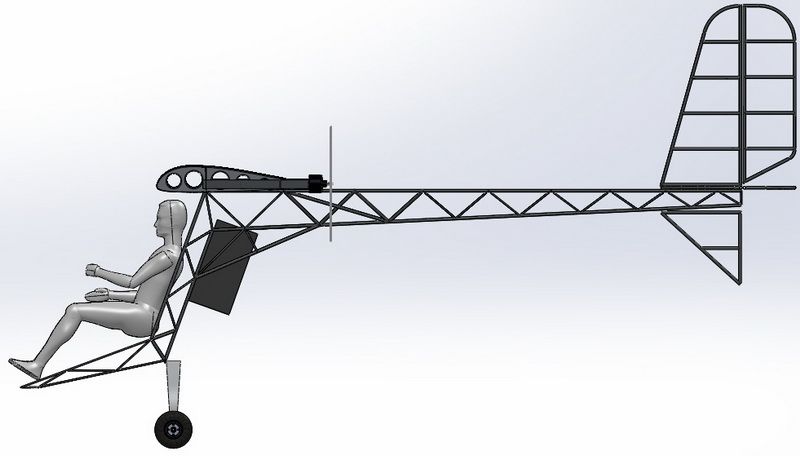

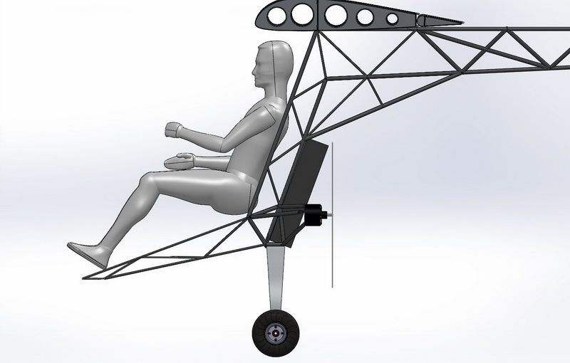

полностью переработал конструкцию фермы фюзеляжа. Вообщем то она будет иметь именно такой вид. Возможно еще будут вносится корректировки, но они будут минимальны.
При проверке на прочность с помощью СВ получил следующие данные.
Максимальная нагрузка на места крепления кресла пилота/конец хвостовой балки при которой сохраняется устойчивость конструкции:
+800/+120кг
-800/-120кг
Масса фермы, в таком виде - менее 15кг.
На эскизе ниже максимально позитивные нагрузки:
Максим расскажите пож. Как Вы в SW нагрузку прикладывали  к ферме ? На сколько я понял на картинке представлен запас по прочности. Не могли бы вы показать скриншот  напряжений в стержнях фермы?

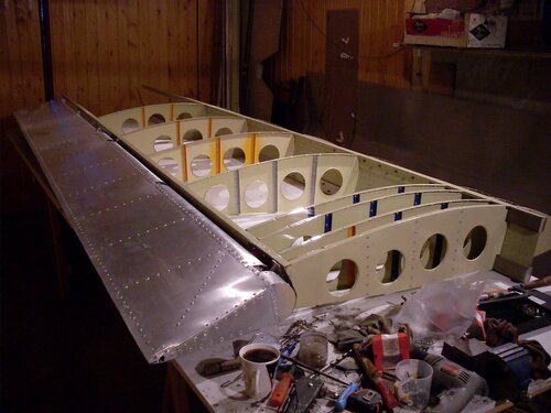

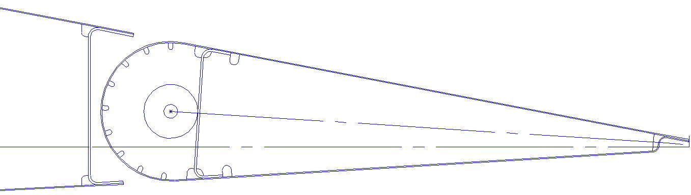

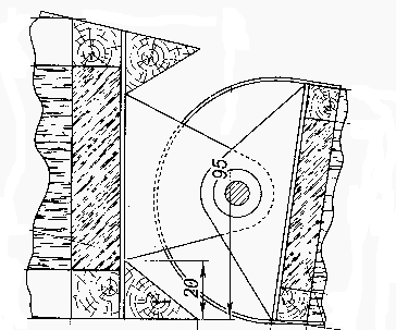

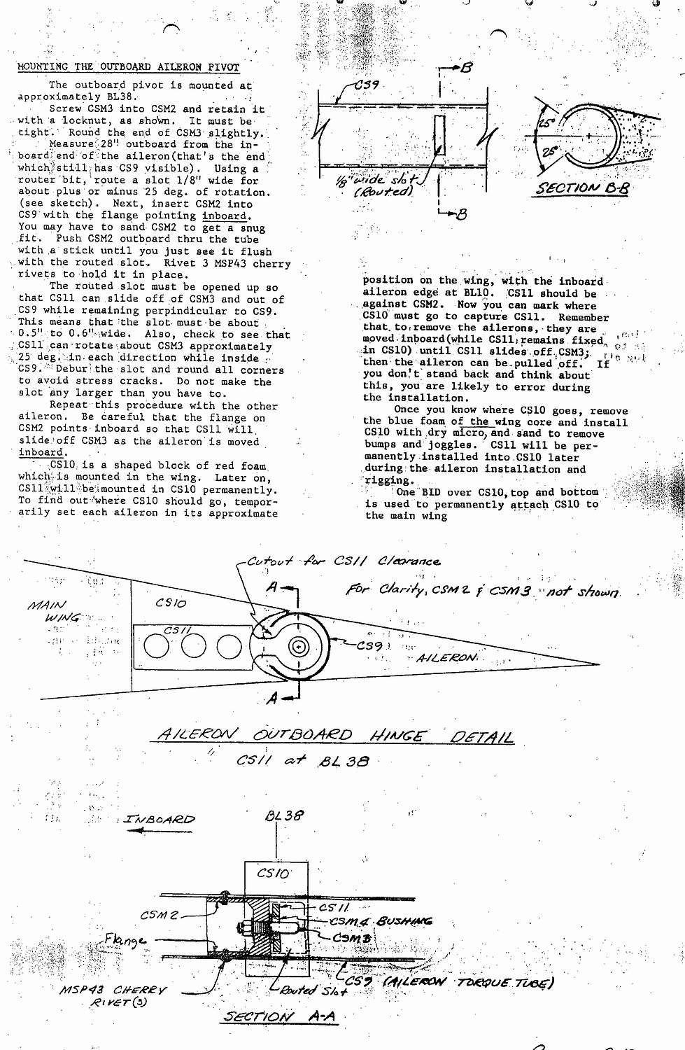

Я хочу иметь вот такую конструкцию элерона. По всему размаху крыла.
Но тут встает вопрос крепления этого элерона к крылу. То есть по края - понятно, но ведь двух точек крепления явно - маловато будет.
Вот как организовать крепление в центре консолей, никак не придумаю.

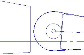

Хочу что то типа как на рисунке ниже, только из люминия. Ну и загвоздка в том что я боюсь что элерон на кручение будет плохо работать, если вырезы под крепление делать в носке элерона.
    7,7 КБ · Просмотры: 226
Нормально ли будет если делать по такому принципу -
(фотку "спер" по соседству из темы про самолет- "С-40 Прага")
    22,3 КБ · Просмотры: 186

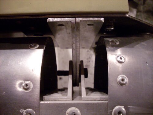

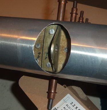

У  моего  друга  на  самолёте  по  типу  самолёта  Зодиак -  сделано  так :
( показан  способ  крепления  закрылков  и  элеронов. )
Картинки  кликабельны  для  увеличения.
«Шарнир. ( Примерка ).»
«Крыло.»
Вся  тема :
Строительство по мотивам Zodiac CH 650
http://www.reaa.ru/cgi-bin/yabb/YaBB.pl?num=1258519020/0
Спасибо, именно то что искал.
Вы меня успокоили.
Просто боялся что консоль длинною в 4.5м с такими вырезами под крепления - будет изгибаться. Счас понял что иду правильным путем.
Не могу понять, почему может плохо работать на кручение и изгибаться? Вырез же в носке.
Если вся обшивка металлическая - да, конечно, контур за лонжероном может взять все кручение; если обшивка элерона тканевая - часть элерона за вырезом зашивается, чтобы кручение носка в этом месте переходило бы на этот задний контур, обходя вырез, а потом возвращается взад, на носок.

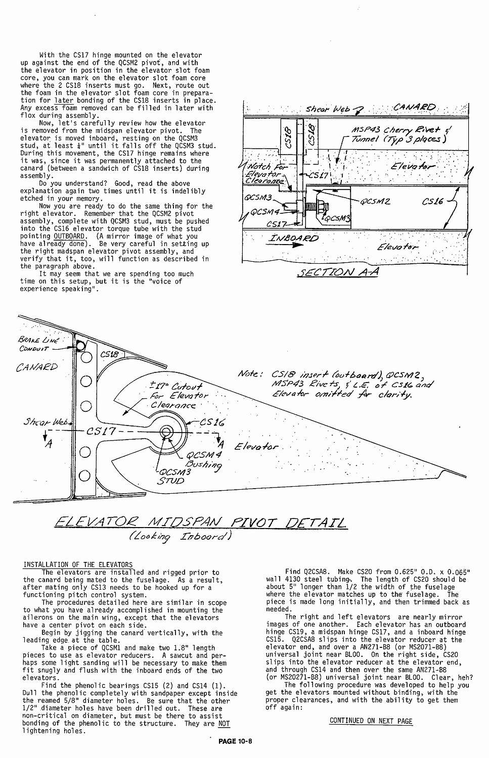

Есть вот такое решение от Берта Рутана с его Квики,как вариант.
    242,7 КБ · Просмотры: 204
    244 КБ · Просмотры: 194

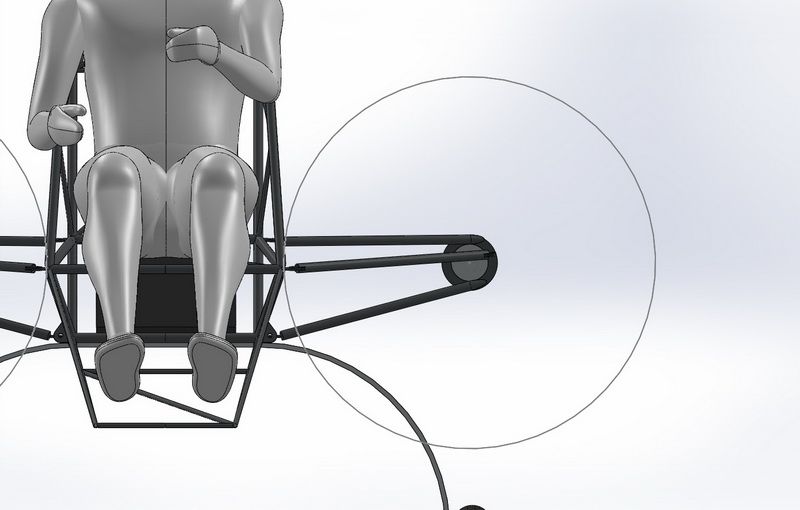

Двигатели теперь снова нашли новую прописку. Сразу оговорюсь - при отказе одного двигателя - электроника отключит и второй. Благо электроникой это организовать не трудно.

Я с самого начала хотел их повесить именно на законцовки, но думал что - не поймут. Пытался их приткнуть всюду, но везде больше минусов нежели плюсов.
На законцовках я их хочу повесить потому что можно попробовать минимизировать перетекание воздуха с нижней части крыла - на верхнюю. Так званий VORTEX (забыл как на русском)
Хотя да длинна кабелей снова таки всплывает проблемой.
И все же - доводы против?
1. Момент инерции по крену будет больше.
2. Длина проводов - это уже может быть решающим "против".
3. Электроника хоть и отключит второй двигатель в случае отказа одного, но не совсем мгновенно, небольшая закрутка по курсу будет. На двухмоторные модели для избежания этого рывка ставят гироскоп в канал курса.
4. На посадке легче сломать винт.
5. Полностью исключена возможность дотянуть на одном моторе.
Думаю, лучше потратить вес на дополнительные моторамы, но поставить все-таки двигатели максимально близко к фюзеляжу.
Да не парься ты с этим. Тем более что подобным образом уменьшить индуктивную составляющую сопротивления   врядли  получится.
