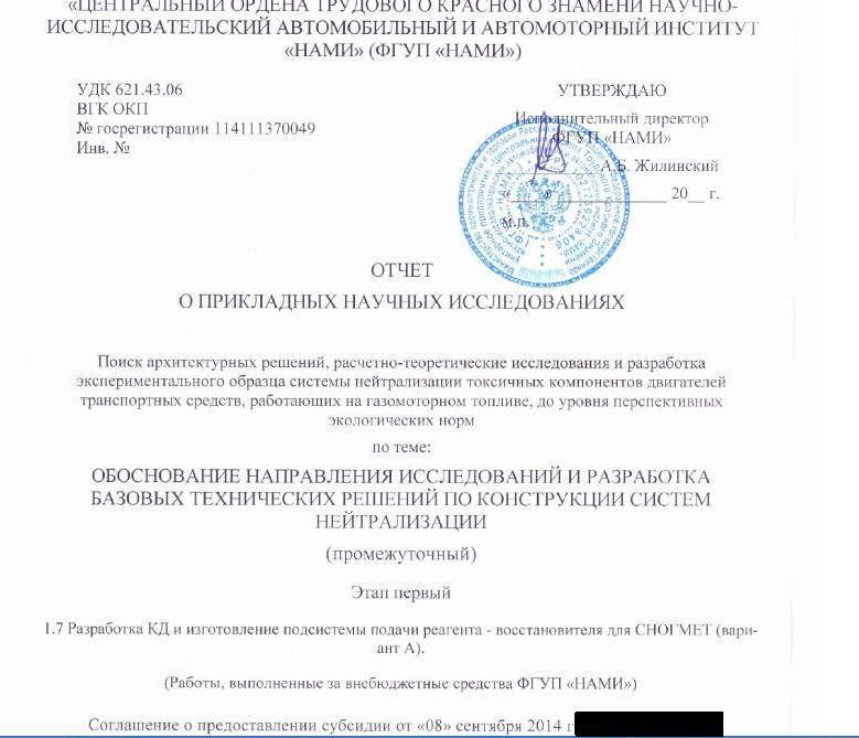

   Вот, пишут НАМИмцы в отчете, видите, мы перевели экологически грязный дизельный двигатель на газ, поставили суперпродвинутый катализатор и всё стало чудненько. Отчет чудненький, двигатель чудненький... . Не учли только одного, в базовой комплектации, этот двигатель без всякого катализатора и так выдает Евро-4, и если к нему приставить ещё кой чего, то он готов выйти и на Евро-6.
    Какой вывод. Сначала создаем себе трудности, потом героически преодолеваем за государственные денюшки.... НАМИ взяли успешный проект, испохабили его (воткнув в камеру сгорания свечу зажигания) используя разжатую камеру  дизеля под несовместимый с ней ихохорный рабочий процесс под работу с газовым оборудованием, естественно при этом повылезали все СО и NOx, какие только можно... их представили как "факт" неэффективности работы дизельного двигателя, и  построили на этом свой вариант исправления ситуации, что надо мол то-то и то-то. Деньги выделили, и сейчас они активно осваиваются "остепененными чукчами". :-X
И так практически по всем грантам, которые финансируются государством, тот же МАДИ, с его проектом переделки серийного авто в электромобиль... и так далее.

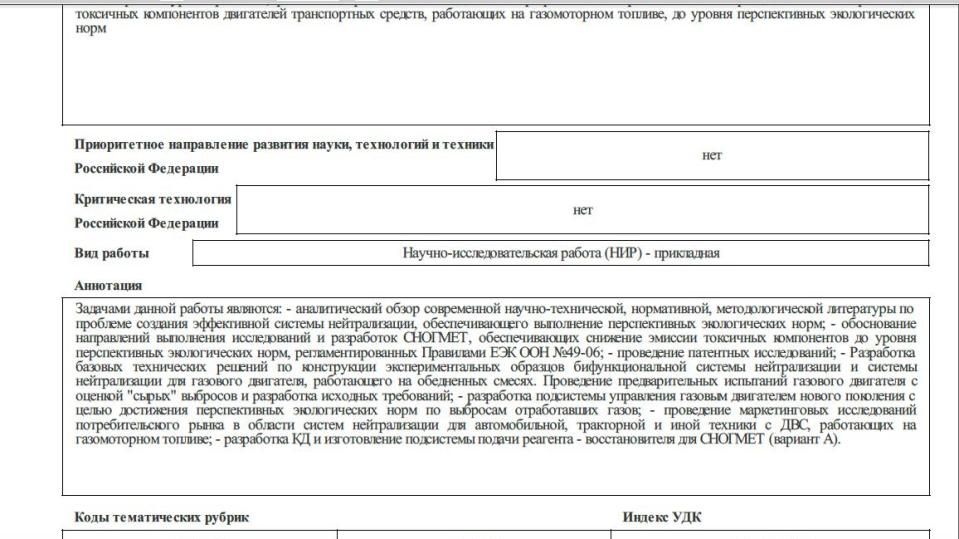

   Ну давайте поговорим на эту тему, не возражаю. Я проводил по этому объекту  техническую экспертизу, но это за рамками беседы. ... Для начала вернёмся к исходной точке,  да,   есть постановление правительства о переводе общественного транспорта на газ в объеме не менее 50%. Газа много, девать его некуда, экология достигается более простыми средствами  чем в дизеле, короче газ значительно экологичнее любого топлива, особенно метан. Соответственно появляются предложения по переходу на газ производителями моторных заводов,  точнее их напрягают говоря,  не помогаешь, пошел вон. Но это лирика. По существу. Есть два пути перевода двигателя на газ: газодизельный вариант, и чисто газовый двигатель (скажем так, карбюраторный вариант). Бензиновых двигателей большой размерности нет, поэтому газовые моторы переделывают из дизелей, путем конверсии. На западе есть компании которые специализируются на конвейерном выпуске новых газовых моторов, специально разработанных только под газовое топливо, включая разработку оригинальной камеры сгорания, а не переделку дизельных моторов под газ, с доработкой и головки блока, и самого блока, и поршневой, и топливной системы, .....и... и...и... . Нет им конца. Повторюсь, в нашем государстве есть только переделка (доработка) и больше ничего. Дизельный двигатель сильно отличается от бензинового мотора, так как у него совершенно другая архитектура мотора, не приспособленная для изохорного цикла камера сгорания. Т.е. к чему веду, нужен новый мотор под газ, и точка. Но его нет.
    Другой, с моей точки зрения более продвинутый вариант, это газодизель. Запальная доза соляры на старой серии ЯМЗ 15-25%, в новых (на базе лицензионных моделей) её можно довести до 5%, мы доводили даже до 3%, с "Common Rail". Есть вариант, вообще на дизеле обойтись без запальной дозы, точнее она останется, но это будет сжиженная или "псевдосжиженная" фаза газа ... этот вариант будущего, он называется 3D формат.
   Привлекательность газодизельного варианта,  не надо бороться за экологию, она легко достигается в стандартном варианте горения, кроме того, газодизель на 25-40% экономичнее конвертированного. Это очень важно, не начинать производство с ущербных газовых моторов, когда есть готовая база - дизель.
   На мой взгляд, самая главная проблема внедрения газодизеля не в железе, а в отсутствии специалистов, их единицы у нас в стране. По пальцам, на одной руке. Газовая конвертация проще, но там проблем эксплуатационных, воз и маленькая тележка.
    Какой вывод
Вывод как всегда седуновский, то есть странный ;D
Ну и что что дизель выдает Евро 4?
Нужен то двигатель на газе! И двигатель должен быть экологичным.
В общем, вы седунов опять роете там, где копать уже нечего или из мухи делаете слона.
Посторонним даже непонятно зачем.  ;D
Понимают это только те, кто вас хорошо знают... ;D

   Что же нам предлагает НАМИ, оно нам предлагает газовый двигатель переделанный из дизельного. Переделывая дизель под газ нужно понимать, что стартовые условия для газового двигателя значительно хуже чем просто у дизеля, разжимая мотор мы получаем видоизмененную модель горения топлива иной турбулентности. Если и заниматься газовым двигателем, то надо начинать не с хвоста - с нейтрализатора, который увеличивает стоимость силовой установки на 20%, а с новой с конструкции камеры сгорания. НАМИ же похоже этого как огня боится. Переделка лишь фаз газораспределения под цикл Миллера не исправляет положения. Первый этап в НАМИ - конверсия оказался фейком, новый мотор показал отвратительную экологию, потому что изначально для газа нужна своя отдельная степень сжатия, оптимум где-то на 14-15 единицах, а приходится опускаться до 11.5, потому что не создать нужную по интенсивности искру на  свече, и все равно они  долго не работают ( очень быстро выходят из строя). Поджиг топлива факелом пламенных газов (в газодизельном варианте) идеальный вариант для сгорания газа в объеме замкнутого пространства. Следующая проблема, газ св силу своих природных качеств горит примерно в 1.5 раза больше по времени, чем жидкое топливо, поэтому "богатая" смесь, с альфа ниже 1.5-1.6 приводит к прогару выпускных клапанов. Следующее, двигатель на газу плохо управляется - тяжело переходит на другой режим работы, поэтому в транспортных машинах на газу двигатель не шибко приемистый, это особенно заметно при работе двигателя в паре с электрогенератором, при наборе и сбросе нагрузки. По большому счету альфу можно и уменьшить, путь всё тот-же, нужно поднимать степень сжатия. Многоочаговое самовоспламение метана около 45-50 единиц, не обязательно забираться под потолок, можно опуститься и пониже, скажем остановиться на 40 единицах. Цикл Тринклера-Сабатэ здесь не подходит, от него будут высокие Pz, нужен переход на изобарное сгорание, по пути, предложенному еще Рудольфом Дизелем, только работать на "границе прочности мотора", но для этого, кривую тепловыделения dx/df  надо "набирать иначе". В общем, работа многофакторная, но она решается. При повышении степени сжатия, скорость сгорания растет, соответственно можно богатить смесь вплоть до единицы, это приведет к выравниванию литровой мощности дизельного и бензинового моторов.
TsAI
откуда взята цифра 20%? хотя бы узнайте в автомагазине, сколько стоит в рознице катколлектор и двигатель в сборе ВАЗ...
Оптимум по каким критериям? точно не по работоспособностьи и ресурсу высоковольтной части системы зажигания.
современные свечи для газовых двигателей при такой степени сжатия и с наддувом работают  1500 м/ч и более.
с такой смесью и работают транспортные газовые и большинство стационаров - Если нужно блюсти "Евры" и "Тиеры" - тогда нейтрализатор  (иногда и два-до ткр и после) и "прошивки" контроллера - чтобы убрать CО СН NО.

    Не думаю, что жигулях ставится трехкомпонентный двухблочный: платино-палладий-родиевый катализатор,  плюс SCR-нейтрализатор, как это предлагают ребятки с НАМИ, и если бы на этом все и заканчивалось, плюс "мочевина" ( подается в виде 32,5% раствора), а за ней каталитический блок окисления аммиака. К этому надо добавить стоимость микропроцессора, в который входит  (СНОГМЕТ) система управления и контроля работоспособности функциональных элементов и системы в целом, которая должна выполнять две функции: обеспечивать работоспособность системы в части подачи восстановителя в SCR-нейтрализатор, обеспечивать получение исследовательской информации для последующей доводки и конструирования более совершенных систем нейтрализации. В рамках выполнения первой функции должна быть создана подсистема подачи раствора мочевины на SCR-катализатор в количестве, необходимом для восстановления оксида азота до молекулярного азота. Основными датчиками подсистемы, выполняющей эту функцию, являются датчик концентрации оксида азота на входе в SCR нейтрализатор, датчик температуры и расход ОГ, рассчитываемый по числу оборотов, давлению наддува и атмосферным показателям. Система блоков связан с центральным блоком управления дизелем, откуда получает информация о расходе ОГ (через число оборотов газового двигателя мод., расход топлива, давление наддува, атмосферные условия), а также с помощью соответствующих датчиков контролирует температуру на входе в окислительный нейтрализатор и фильтр, перепад давлений на фильтре, концентрацию NO и NOx. Все сигналы датчиков помимо программы обработки блоков управления подлежат записи в память компьютера для последующего анализа и обработки. Управляющим сигналом является сигнал датчика NOx, установленного на входе в SCR- систему. По этому сигналу и расходу ОГ определяется расход мочевины, необходимой для восстановления NOx. подача ограничивается (прекращается) при 250<T<400оС. В период испытаний и доводки системы нейтрализации температура, давление и СNOx контролируется после каждого каталитического блока... .
   И так далее. Думаю, что и 20% не обойдется. Далее.
