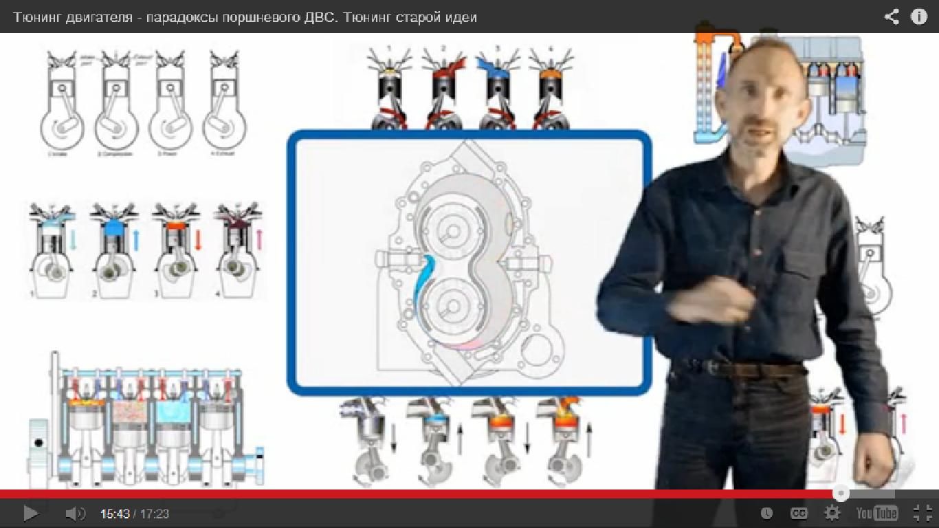

Что-то тема, как и сам форум замерли.  Попытаюсь внести  некое оживление в тему тюнинга идей  создания двигателей и форсирования  затей  совершенствования современных моторов. [media]https://www.youtube.com/watch?v=IoEq8xNpA5s[/media]

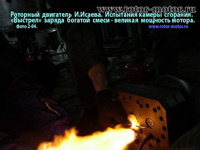

Заодно- фото испытания  роторного двигателя на схеме "Тверской" (ролико-лопастной двигатель)  в плане отстраивания режимов пульсации камеры сгорания двигателя . Подробности смотрите на сайте http://www.rotor-motor.ru/page10.htm Подробности- т.е. серия фото по испытанию камеры сгорания роторного двигателя на  разных режимах .

Вообще, о чём фильм? Много шума, заблуждений и более ничего.

Что за проект в синей рамке? Хотелось бы узнать о нем, т.к. подошел бы мне в качестве прототипа.
IgIs, в теме "2-х шиберный роторный двс, стоит ли делать" я писал:
L270767 сказал(а):
примерно 1/13 часть воздуха от сектора в 180 градусов сжата но не совершит работу, так как впускное окно в Камеру Сгорания уже закрыто. Если КС равна по объему "зажатому" воздуху, то Степень Сжатия в этих полостях будет не более 6.5 (13/2) и в этом случае не 20 процентов воздуха уйдет в никуда, а все 50! Если камеру сгорания увеличить в 2 раза, то в никуда уйдет 33 процента воздуха, а СС в КС будет около 4. Или я не прав?
Тогда мои мысли никто не оспорил. А возникли они при попытке повторить "на бумаге" Ваш проект. Я считаю, что и в Вашем проекте перед запорными барабанами остаются полости с неучаствующим позже в работе сжатым газом.
